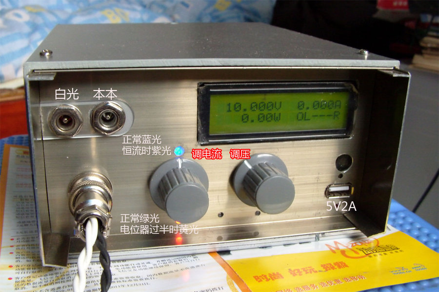

这个电源制作过程历时一百多天,每天折腾12小时以上的不少于7天,每天折腾8小时以上的不少于15天,其它时间都是断断续续的弄。

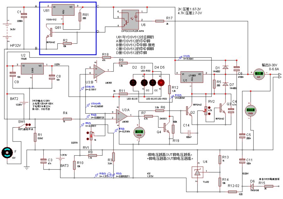

     输入是HP32V 2.5A 输出有:0-30V 0-6.6A稳压限流(因HP32V功率有限,输出在25V以上时电流只能在6A以内);22V白光电源;19.5V本本电源;5V固定 2A限流 USB口。因输入功率有限,不是所有输了都能同时使用。现仅是5V输出还没弄上,这个容易,算是已基本上完成了。当然,后面还会有小修、小改。此间承蒙benli  my1048  chjhuai  菜鸟不飞  3AG1   wulishui   等多位老师指点、帮助,在此表示感谢。

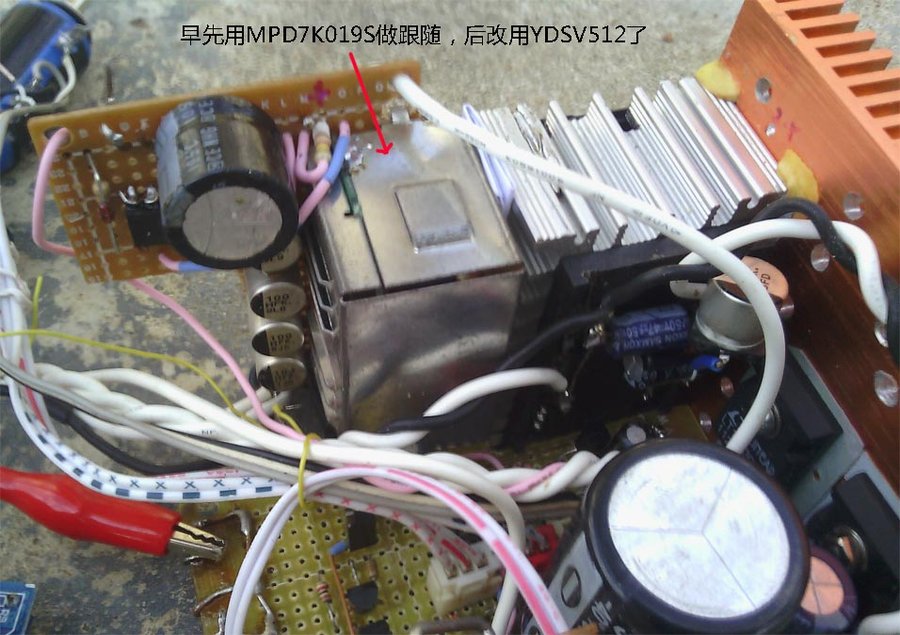

     我是个老人(过年就49了)、新手(现在在海南文昌种菠萝蜜,十多年不玩电子电路了),在2000年以前,是搞家电修理的,所以对设备的安全运行有偏执,采用开关+模拟的方式不纯粹是为了降低波纹,是看重LT1083的可靠性,这个在这次制作过程中也有感受,前级的开关模块烧了4块(3块MPD7K019S 一块YDSV512),LT1083从未有过闪失。

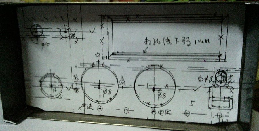

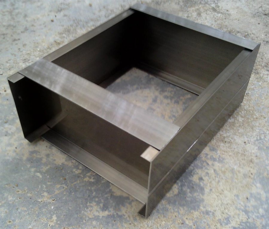

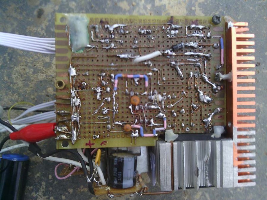

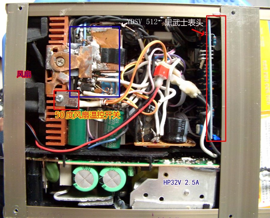

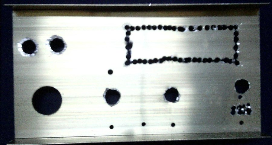

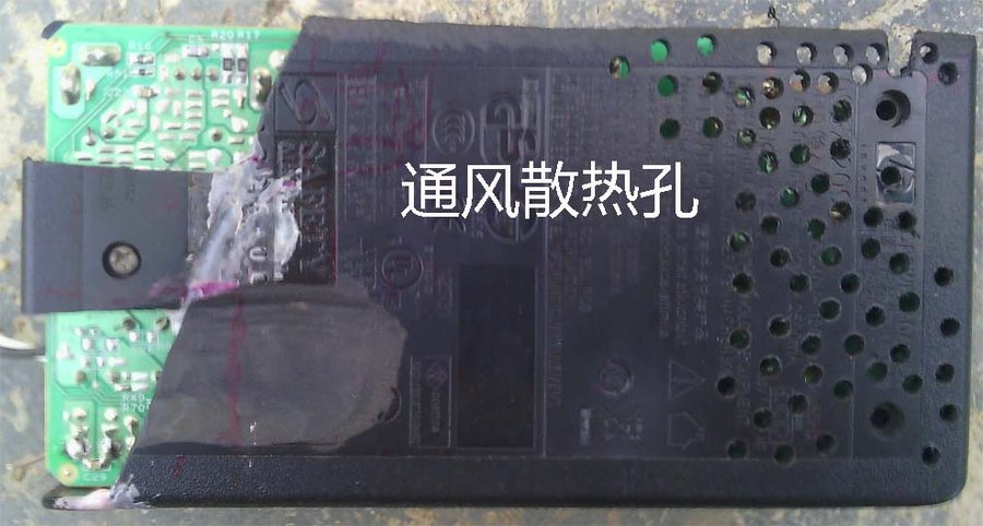

原先打算全用铝合金门窗用的7.6cm高的铝板制外壳的,后来东西装不进去,只好加了个塑料壳,这个塑料壳是用废弃机顶盒切割AB胶粘合而成。
没有电钻,找人打的孔,那人技术有点菜

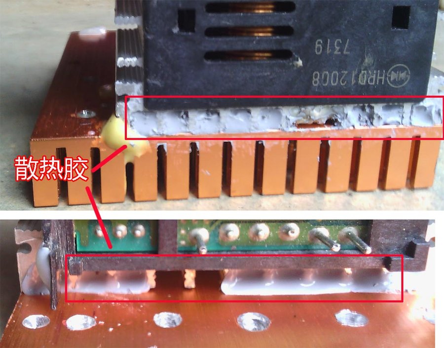

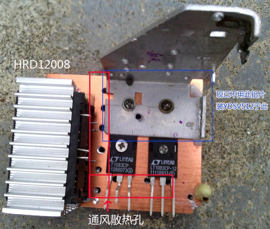

这是主散热片,是显卡上拆下的,12008输出22V供白光用。
LT1083-12的2脚接一只7.5V稳压管到地,输出19.5V给本本供电。
下臂并4.7K,输出22V

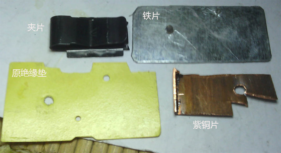

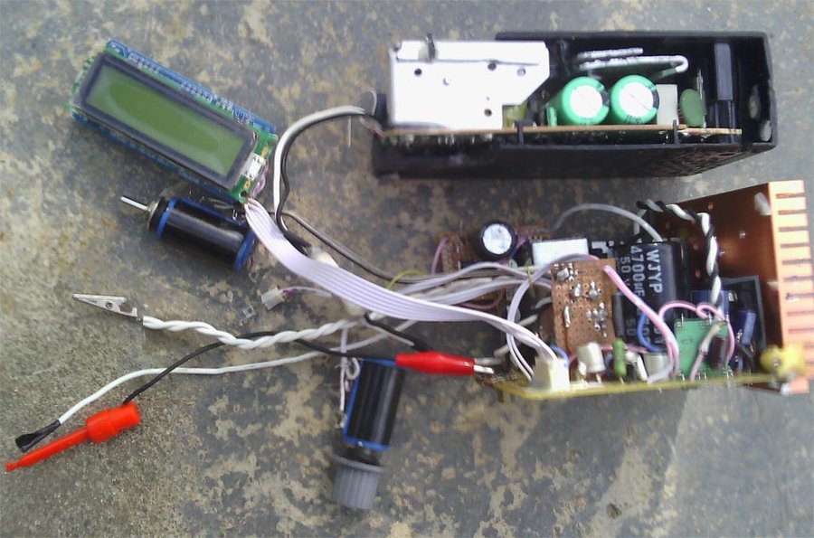

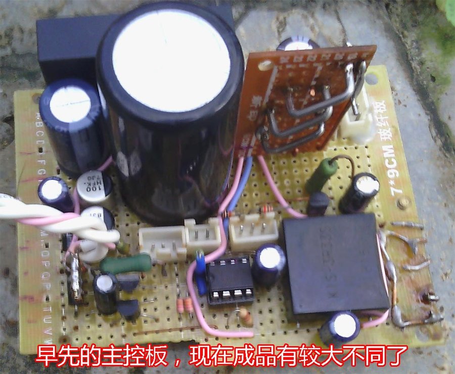

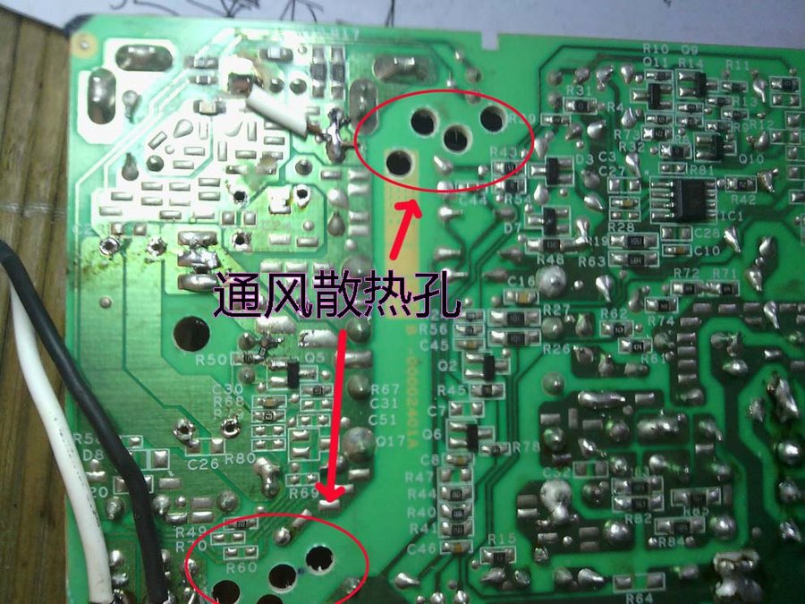

图片多为 中兴 U880 手机拍摄,不大清晰。

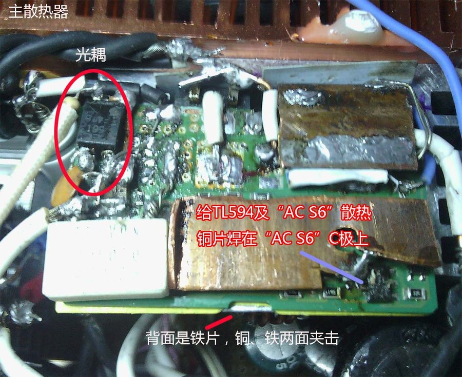

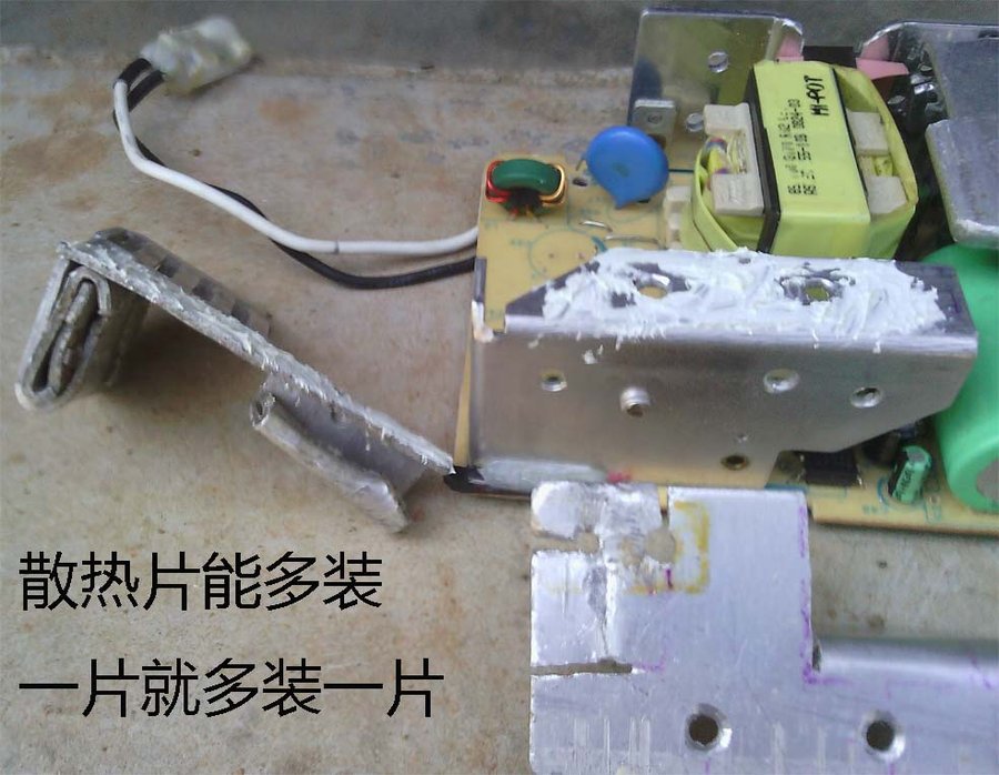

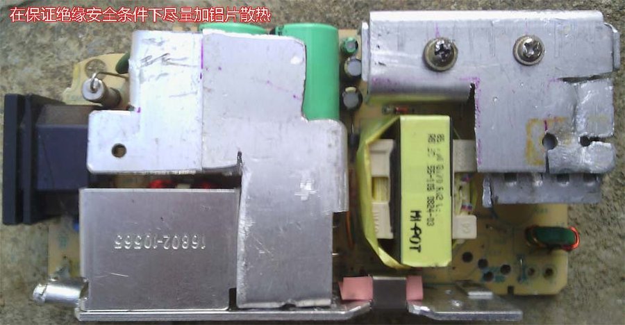

1、改造HP32,加强散热,并联二极管增强负载能力

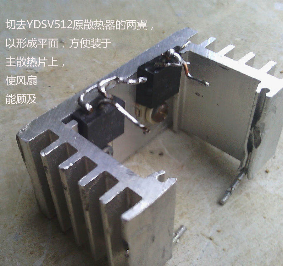

2、改造YDSV512 ,换2SJ600为J652,肖特基换为20A 45V,加铜片、铁片、铝片,散热很重要!
模块原限流电阻是0.01欧,限流6A+,现为0.0085欧,电流约7A多一点。

发表于 2012-1-1 17:27 | 显示全部楼层
好拥挤的内部
 楼主| 发表于 2012-1-1 17:29 | 显示全部楼层
回复 4# lyc4081
    为了便携,只好挤挤了

您的HP32V也是NB啊!019   N次自激致其关断自保,还有一次32V输出与外壳短路电源关断,短路了10多次才找到短路点……
