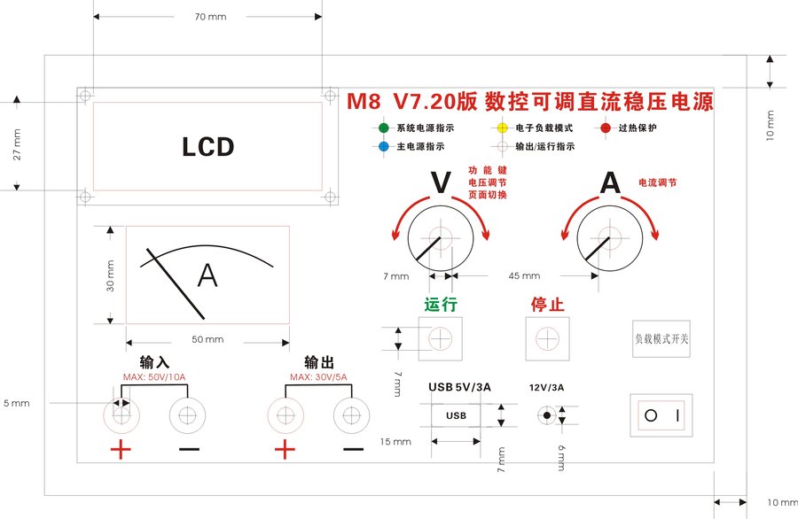

发表于 2012-2-18 20:11 | 显示全部楼层
建议 散热不是散热片越多越好 应该好好整理下风道 效果会更好
   你那纯铜的散热片羡慕
lyc4081 发表于 2012-1-2 19:11 https://www.yleee.com.cn/images/common/back.gif
    对对对,我觉得楼主走偏了,拼命加散热片,而且有些还只是增加厚度而不是面积。你散热片加得再多,在你那拥挤的空间,热量只会越积越多得不到释放。正确的做法是设计风道,一边冷风进入,一边热气排出,在风道中把所有热量带走,再加上合适的功率管散热片即可。
   面板钻孔可以用CorelDraw画好打印出来,非常的精确。在画之前你得先测量元件的尺寸,建议用钢尺和卡尺。看看我的。把这打印出来的纸贴在材质上,加工吧!

 楼主| 发表于 2012-2-18 21:34 | 显示全部楼层
回复 67# biaosoft
    CorelDraw俺不会。
谢谢指点,俺在制作过程中也是考滤了风道问题的。在散热片方面,厚有厚的作用,以前用过一个山特的TG500的UPS,它的散热器就是30mm左右厚度的铝块(是块不是片)。就实际测试看,这个电源的散热俺是比较满意的,现在是没有设备,不知输出波纹如何?
