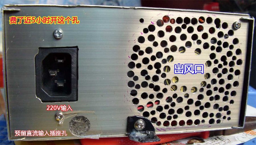

牛啊!真可以用比不透风来形容了,万一过热安全吗?
发表于 2012-1-2 19:48 | 显示全部楼层

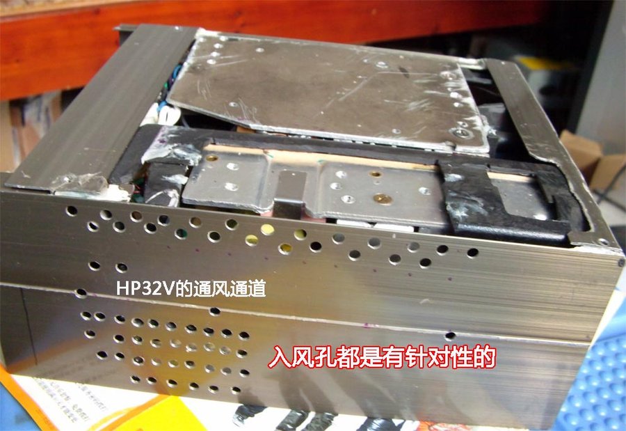

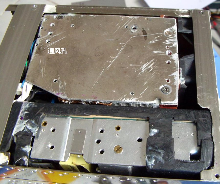

HRD12008要散热效果好最好是把散热鳍片磨平,直接大面积接触主散热会好些。这种电压跟随调整件的热量相对来说还是比较大的。
另外要想散热效果好,要有风道设计,不是到处都开孔就好,风统一从一个地方进另一个地方出,中间流经主要发热器件即可,没必要的孔要堵住以免影响主风道流量。看看服务器的设计就是典型的例子
 楼主| 发表于 2012-1-2 20:13 | 显示全部楼层
回LS两位网友:现在唯一没了搭上主散热器的只有HP32V了(主要是UG10DCT),但已为它加了原散热器近2倍的铝片,并为其设了通风通道,所以,此电源散热不是问题。
