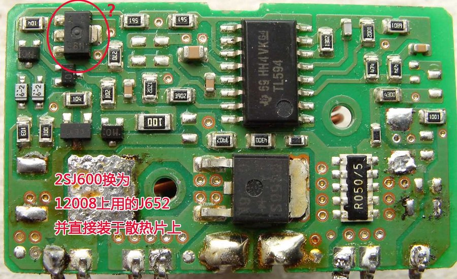

历时百天,全手工制作:0-30V 0-6.6A YDSV512加LT1083-多功能便携可调电源!

 楼主| 发表于 2012-1-2 10:12 | 显示全部楼层
YDSV512与YDS512电路不同,YDS用的是K2018 N管,YDSV用的是P管J600,YDS是陶瓷板,YDSV是玻纤板……
虽然也是用TL594之类电路,但参数差异甚多
板右上角有一元件工作时发热大,上有AC 6S字样,如AC是代码的话,查PDF,疑似为bcx51 bcx51-10_356071.pdf (138.79 KB, 下载次数: 830)
几乎所有发热元件都跟主散热器沾边了,温度上来达50度时开风扇,降至30+时就关,全自动控制

发表于 2012-1-2 13:05 | 显示全部楼层
恭喜,看得出来是下了很大功夫。就是布局比较拥挤,HP32V那个整流二极管我也改了,把之前没用到的那个脚焊下来然后折弯直接和另一个输入脚焊在一起。YDS 和YDSV使用起来哪个感觉稳定?比如啸叫之类的

发表于 2012-1-2 19:11 | 显示全部楼层
建议 散热不是散热片越多越好 应该好好整理下风道 效果会更好
