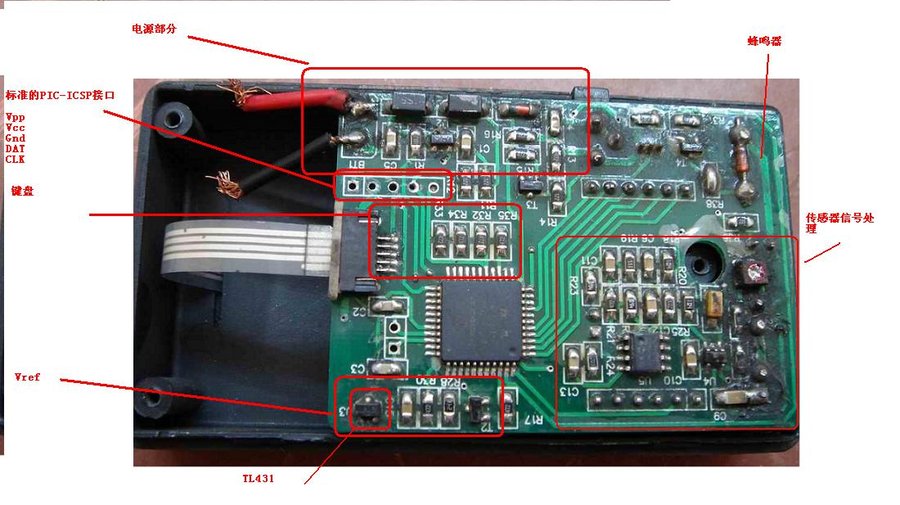

今天拆了个初步看了下!如图:
        从键盘和ICSP接口复用的情况初步分析:
        此产品在编录程序时。将配置位设置为禁止低压编程。因此用ICSP能读,但无法在线编程!
本想验证一下,只是刚用了一年的K150编程器坏了。也不知是何原因?USB转串口部分正常,估计
是PIC主控芯片坏了!      为此顺便请教了下老冯,从老冯读写的情况也证实了这一点。

倪工您好,我测量的一些数据,供您参考:
16F914引脚与LED板的对应关系:
LED
PIC引脚
引脚功能定义
个位共阴
1
RC7
e
2
RD4
f
3
RD5
g
4
RD6
h
5
RD7
十位共阴
8
RB0
a
38
RD0
b
39
RD1
c
41
RD3
d
40
RD2
千位共阴
44
RC6
百位共阴
27
RE2
另外键盘线的关系:
键盘排线(金属接触面向上,开口面向自己,左起定为1)
1、公共端,直接接Vss
2、接开/关,通过472电阻接pin 14(RB4)
3、接+,通过472电阻接pin 16(RB6)
4、接-,通过472电阻接pin 11(RB3)
5、空脚,通过472电阻接pin 15(RB5)
另外,可能是该板上没有严格按microchip的要求对ICSP接口作好信号隔离,导致信号变形的原因,我试过用高压也不能写(JDM,写16F84/73/876A/877A/883无问题),但读芯片ID正常,擦除正常(读出全3FFF),写入不成功,但读出时第一个单元写成功,后面的写不了,可能此板要改造(增加信号隔离电阻)或重新画板才好用。
