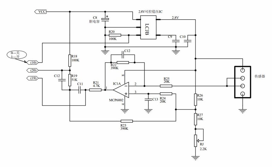

今晚看了一下传感器处理电路画出大概原理图,MCP6002只是用了一半,那个LCJB型号TO-23-5封装的是个2.8V的可控稳压集成电路。

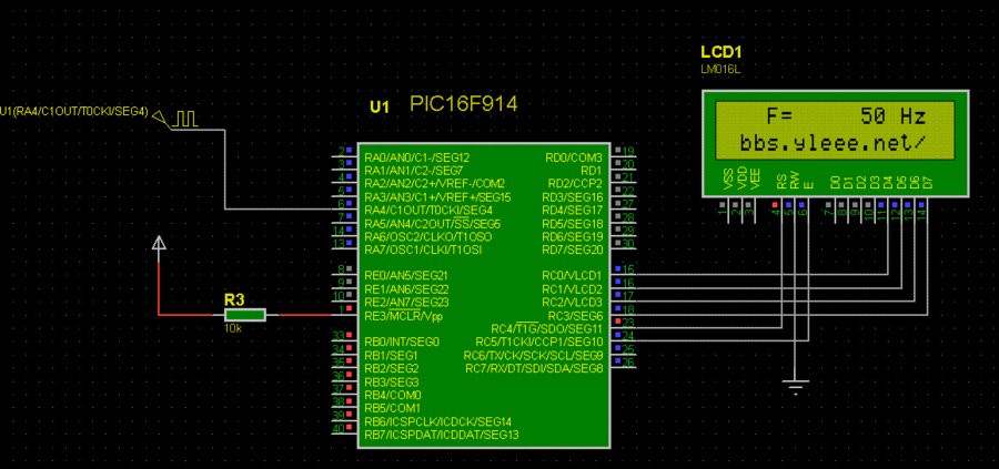

          写了个16f914的 测试程序!重新设置配置位,并已在编译器中设置好!见下图!
如有朋友能单独制块16f914最小应用板(只要引出IO口即可)。就可看看写入情况!
PIC16F914测试程序.rar (78.2 KB, 下载次数: 694)
