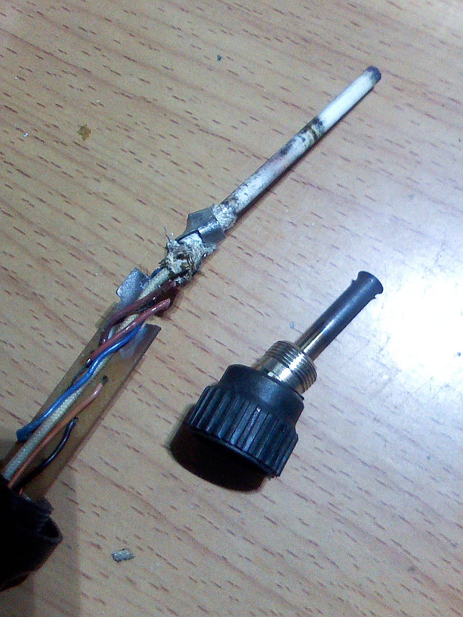

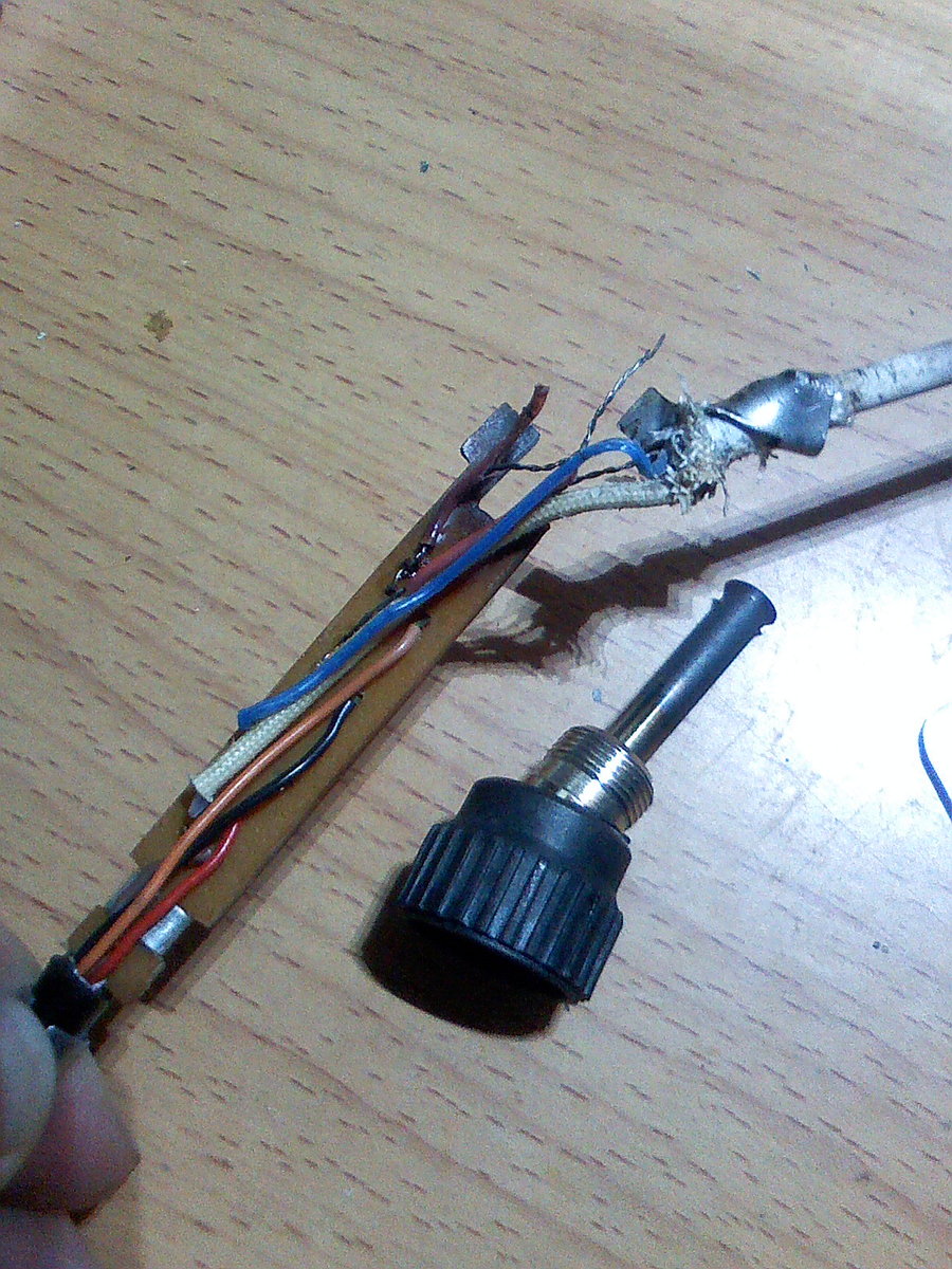

测试结果出来了,刷新速慢了,但加热速度也慢了,测了五个测试温度点,250,300,350,380,400,在250度时最低240度,最高260度,300度时最低298度,最高312度,350度时最低351度,最高365度,380度时最低379,最高389度,每次变化温度值也小了,在2-6度左右变化,调高时感觉上升温度有点慢才能达到设定温度值,下降没问题,调400度时基本到不了400度(电压空载时30V,原来变压器功率不够吧),调到最高560度时,等了几分钟温度只可以到515度了,
发表于 2013-1-14 20:30 | 显示全部楼层
可能是铬铁芯问题加热慢(原来那支坏了),测了一下阻值,加温电阻20欧左右,买过加热芯再测试了。
发表于 2013-1-14 20:37 | 显示全部楼层
换32V2.5A电源测试温度到460度可以恒温,再加高就加热不到设定值了。
发表于 2013-1-14 21:22 | 显示全部楼层
杯具了,经过长时间的高温测试,跟了我6年的936铬铁终于也要离我而去了。安心去吧,你的使命已完成。
不是电木的吗,怎成塑料的了,山上的东西就是差,不过也不算山上的,有牌子的呢,当年150大洋啊
很难才搞的出来,线都搞断了
很难才搞的出来,线都搞断了
高温把里面接线板也烧坏了
高温把里面接线板也烧坏了

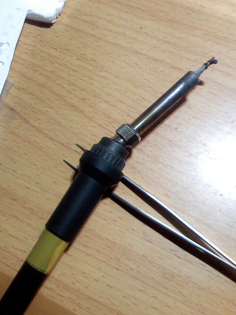

发表于 2013-1-16 21:49 | 显示全部楼层
换了手柄再测试,感觉显示稳定度好多了,没有了乱跳的感觉了,就是加热还是慢了点,就是快到设定温度值时显示升温速度降慢了,要1分多到3分钟左右才能到设定温度值,
总的来说已经很完美了。再次感谢付师傅!
