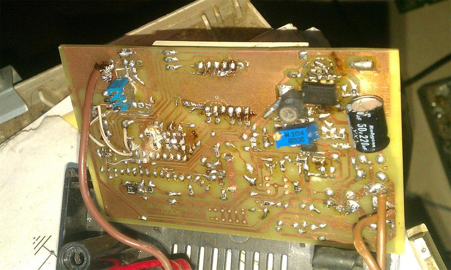

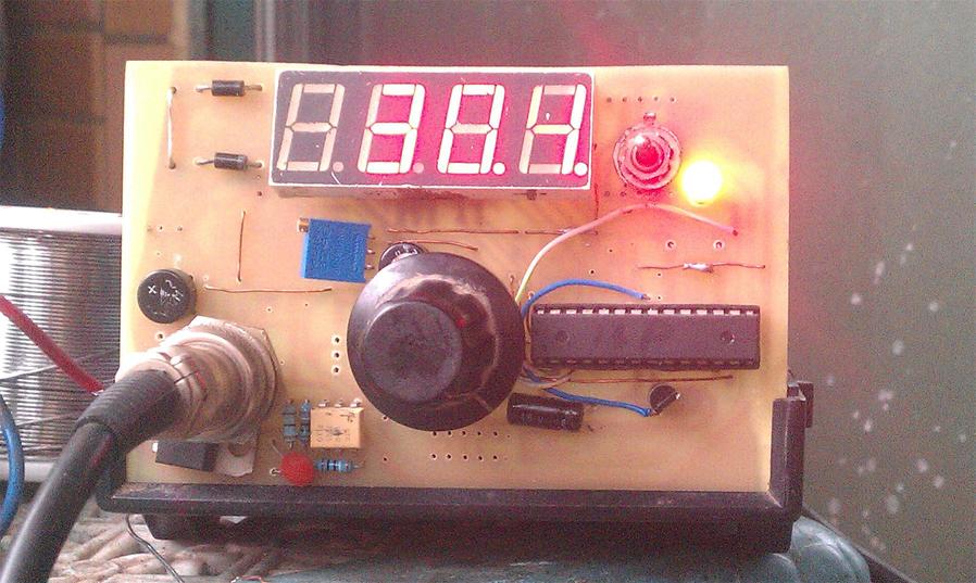

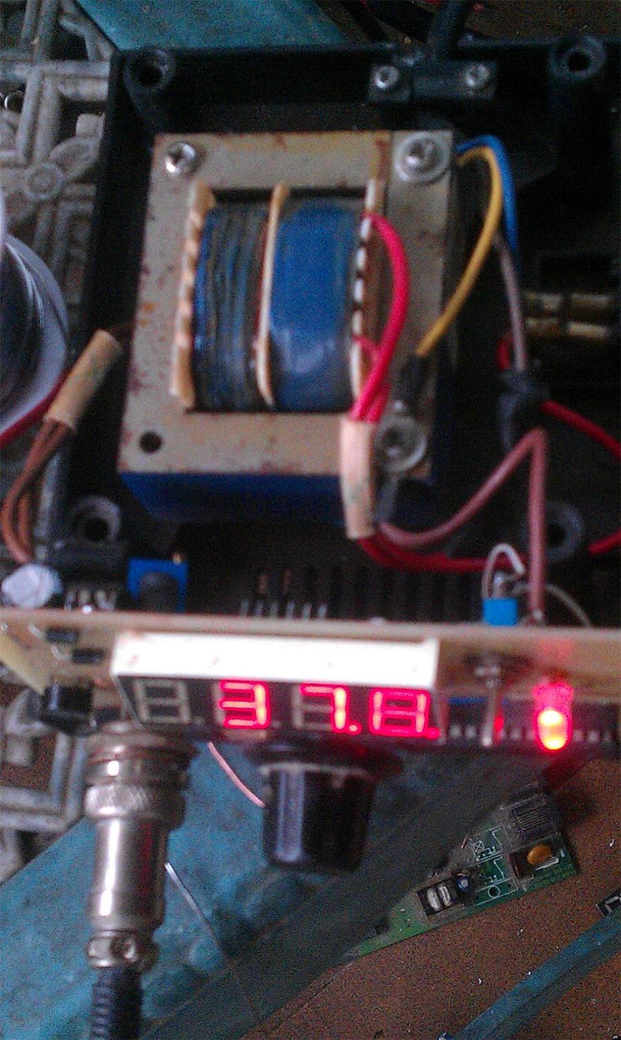

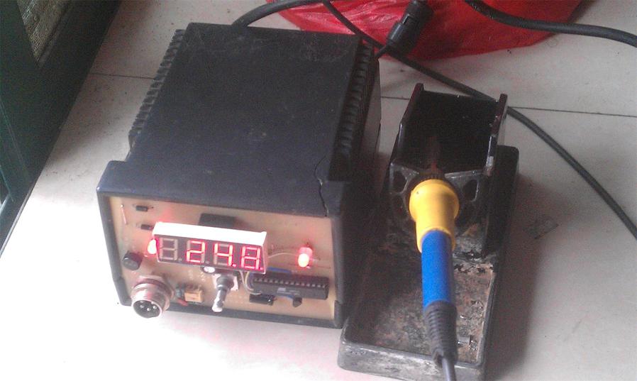

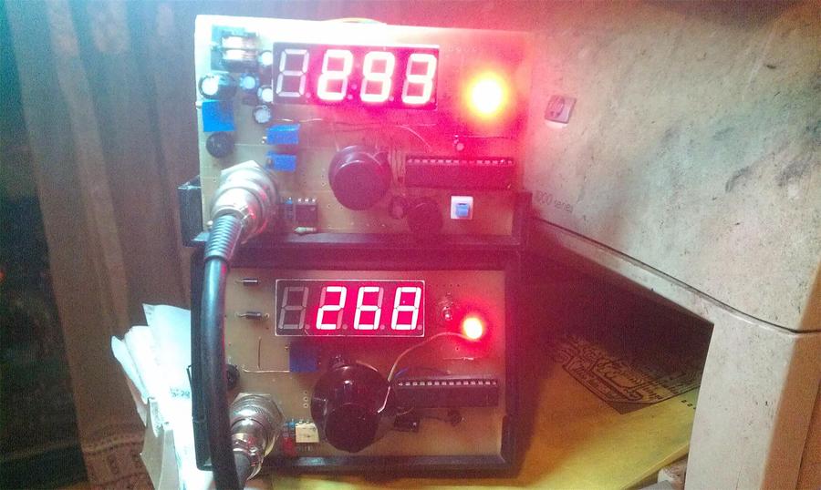

IMAG0216.jpg IMAG0227.jpg IMAG0229.jpg IMAG0228.jpg IMAG0231.jpg 原来的杂牌936不知道为什么控制不了温度了.可控硅又没有坏.简单试修复无望. 早知道本坛有936@t12的数字控制板了.于是乎就有了本文.利用过"年关"的几天时间仿制"改"了一台936.尽量利用原来的硬件.变压器是26v交流的 可本图纸是24v直流的 如果整流出来是35v了还有加电容器滤波 网上查找了一番 可以利用光耦和原可控硅 交流驱动发热芯.变压器隔离esd是最好的方案.白光1321热电阻芯的.为了装入原来的面板 只有画电路板 考虑到是仿制 写程序方便使用了DIP的m8  其余原件贴片的 简单单面板就够了  数码管 ec11编码器和ec16编码器a和b要反过来 否则调节是上下颠倒   保温功能设计得好 是本人十分需要的 不过要引线到烙铁架上 麻烦 加了一开关更省事   基本成功用后感觉还不错  唯一要提意见的就是编码器调节不便 .普通电位器从最低调到最高.一扭一圈就行了 方便快捷 .编码器是痛苦的事情.应该搞个比如判断旋转2秒后加速的 或者轻轻扭不加速 快速扭就加速  也可以像俄罗斯的版本 考虑加一(几)个快捷按键 比如按一下以50度递增  不过好在有加力 有保温功能 平时调节在350度左右 大焊点加力到400度 短时间不用可以STB保温.还有自动关机不人性化 应该是人不用 烙铁头没有温度变化单片机判断 经过20分钟才关机才正确吧?否则焊着焊着.咦!怎么没有温度了的尴尬! 好像1321热电阻的温度线性不太好 调节380度正确后 200度就偏高 实际250多了两头不能兼顾 折衷了.1322的好像还行 呵呵鸡蛋里挑刺了.已经很好了!
改来改去飞线无数 主要考虑936 热电偶的和热电阻又要兼容t12  有错 只可参考可控硅部分  貌似t12软件还不完善 没有加力 没有保温  多了喇叭叫貌似没用 ch]191239[/attach]

dj0099 发表于 2014-2-5 18:15  原来的杂牌936不知道为什么控制不了温度了.可控硅又没有坏.简单试修复无望. 早知道本坛有936@t12的数字控 ...
楼上写的不错,我手上也有杂牌936,发热丝坏了,也准备改一个。
你的经验对我很有用,我刚好做个版也要用到调压,正好留个接口,到时候改个程序来控制温度。
苦于业余无法准确测量温度,整个PT100,感觉动静大了点。到时候再看吧!

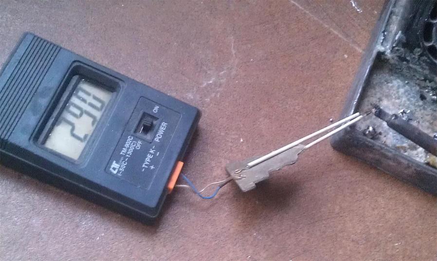

你用的温度计准么?是热电偶的还是Pt100的?

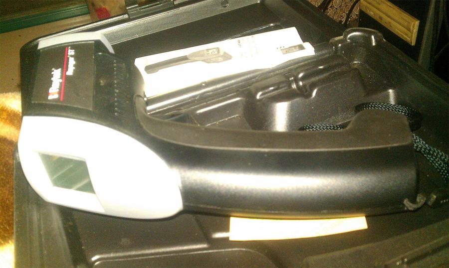

再接再厉有改了一台.这台可复杂点了 1321热电阻芯的 试过1322热电偶的芯温度不错也还准确 温度也很稳定 鉴于1321热电阻芯比1322热电偶的功率要大回温快.我用1321热电阻芯时发现稳定不是很准确了 线性不好.温度还漂移大.358稳定是正负50度 改这台干脆用op07 可是要双电源.op07双电源抄了GandF版主的t26烙铁的dc-dc部分.鸣谢!
这台不错是t12的图纸 温度稳定.可是功能没有加力.没有保温.多了个声音叫. 白光951焊台的是到设定温度 声音"滴"提示你一下.有点意义.这个声音本人感觉貌似没用.
M8-op07-t12 2014 正确.pdf (93.41 KB, 下载次数: 385)
感兴趣的看图纸了.
 楼主| 发表于 2014-2-11 23:48 | 显示全部楼层
这个不适合1321热电阻芯的烙铁,1321热电阻检测的方式不同,需要使用电桥法检测,温度分度也不一样
