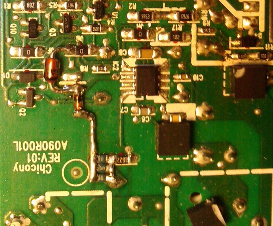

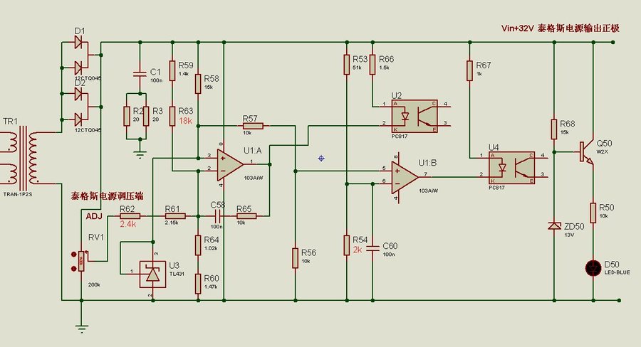

一直为这个电源只能从10V起调而纠结,前天终于在网上找到了高压部分的电路图及IC资料,研究了两天终于搞定。
这个图虽然和泰格斯电源电路有点不同,还是可以参考它来改造。
改造方法:首先在IC6脚到地端加一只13V的稳压管(必须13V,高了不安全,低了电源不能启动。我开始加的12V稳压管加电就没有反应)。然后在上图的R5上端串一只30K-36K的电阻和一只1N4148到IC6脚,即给IC6脚加一个电流3mA左右的电压使低电压时IC能正常工作(我开始加的电阻51K后又改成100K,电源都能启动,但是后来发现低电压时不能带载,后来才改成36K的)。
高压部分改好后低压部分按下图修改就能从3V-32V调压了(照红色的电阻阻值改)。调整那3个电阻还可以把电压调得更低和更高。此电源输出电解是35V的。改低没有问题,改高危险。明天上改造后的电源实物图(就是改了3个电阻,增加了一只电阻一只二极管一只稳压管)。

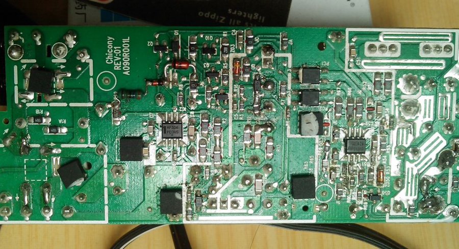

补图:改造好的全景图
高压局部图,没有贴片稳压管,这个1W的稳压管太大了。
注意 今天摸了一下36K电阻发烫,量两端电压98V,算下来0.26W,用0.25W的电阻不行。找了3颗100K的0805贴片电阻换上,现在只是有点微温,应该没有问题了吧!记得0805是0.25W的。

备注:改造后电源工作正常。但是电源输出短路时原来是打嗝保护,电源指示灯闪,短路不存在时电源恢复正常。改造后电源短路时输出为0,短路取消也不能恢复正常,只有拔电重插才能重新正常工作。还有电源输出的蓝色指示灯在3.5V以下就不亮了,要想在低压下也亮,可以换成红色的LED。

另外这个13V稳压管仅是稳36K那一路的电压吧?13V的管子还不多见。正常工作时6脚电压是多少?
 楼主| 发表于 2012-3-19 23:53 | 显示全部楼层
hntc123 发表于 2012-3-19 23:22 https://www.yleee.com.cn/images/common/back.gif
    是的!我用的1N4743,1w13V的稳压管。正常工作电压看资料好像是8.4-14V,这个电源实际电压是8.x-12V左右,到8.xV就打嗝保护了。这个电压是辅助绕组供给的,辅助绕组本来就比输出绕组电压低一点,再经过整流稳压就低于输出电压1.xV,所以原来电压不能低于10V。
本来是想在提高辅助绕组电压上着手的,改成倍压整流这个辅助绕组很好改的,但是改好后,电压变成了几倍压了,电压太高不知道怎么的。加稳压管和三极管稳压结果把三极管烧了,所以才像现在这样在高压上取电的。
