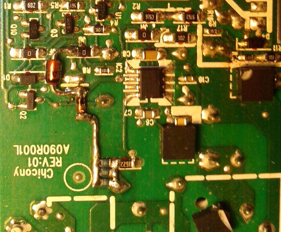

加的36K电阻需要功率比较大吧?整流滤波后电压大概310V,在电阻上压降大概300V,估计也要2个以上电阻串联才安全,然后功率要2W吧?楼主用的多大功率电阻?我原来是想用用一个小变压器给IC供电,看到楼主成功改造也想试试
 楼主| 发表于 2012-3-20 12:43 | 显示全部楼层
用的只是一只4分之一瓦的金属膜电阻!这个电源是直接从交流220V通过一只二极管取电的,电压只有110V左右,最大电流只有3mA,满打满算就是短路电流才0.33W,实际上这里只是需要一个大于8.4V的电压,没有什么电流的,那里需要功率电阻。

 楼主| 发表于 2012-3-21 14:22 | 显示全部楼层
回复 11# aayy
   今天 摸了一下36K电阻发烫,量两端电压98V,算下来0.26W,用0.25W的电阻不行。找了3颗100K的0805贴片电阻换上,并用粗铜丝连接,帮助散热,现在只是有点微温,应该没有问题了吧!记得0805是0.25W的。
发表于 2012-3-21 15:28 | 显示全部楼层
.0805
你测电压是平均电压,不是有效电压,电阻消耗功率比你计算的要高。0805应该是1/8W,0603是1/10W。
 楼主| 发表于 2012-3-21 15:49 | 显示全部楼层
回复 15# aayy
现在感觉只是微温,应该没有问题吧!不然就用5颗180K的并联。
发表于 2012-3-21 15:55 | 显示全部楼层
回复 16# chjhuai
    我觉得有效电压应该是210V,是半波整流,计算完功率除2,也就是功率大概0.61W。还有,电阻也有工作电压的,否则容易爬电,还是用几颗串并比较安全。
发表于 2012-3-21 20:40 | 显示全部楼层
高压下工作,电阻宜串不宜并。
