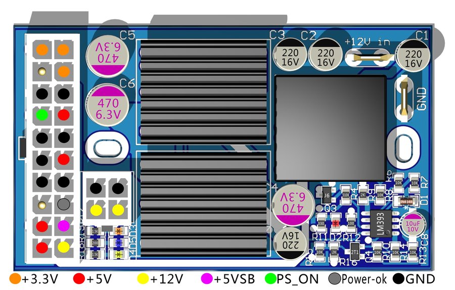

本人在前不久,在电源板块发表了用AO4411和3R33、3R35L模块做DC-ATX电源的帖子,坛友们反响挺强烈的,我本人没时间弄套件,这里还要感谢qiantu,担负了发起做套件的任务,并投入了极大的精力,确定了开发套件后,qiantu对套件提出了非常详细的合理化建议,我根据qiantu的具体要求进行了改进,套件所有可以采用表贴器件的,都采用表贴器件,用双面板并进行了空间最小化重新调整,使板子体积最小,节省安装空间。目前qiantu套件配套工作基本完成,印刷板也已经打样完成,今天qiantu第一时间就把我调试和做教程的样品板和配件快递到手,为了不耽误大家收到套件后开工干活,我也只好快马加鞭做样品板、调试、并顺便记录整理教程。
为了能让大家更加清楚的看明白,特意做了个板子的实物三维效果图用于说明:
1、板子全貌:
表贴区域局部放大图1(板子右下角)
发光管指示灯区域(20脚ATX供电插座右下区域)
通过板子全貌和上面2个局部细节图,大家应该可以非常清楚的看明白器件对应的安装焊接位置,大家可以直接参考上面图进行焊接安装。(底下表贴部分后面再另行说明)

现在开始根据上面提供的元器件安装图,开始焊接。
焊接的基本原则是,顶面的器件最先焊接,最薄最低的器件最先焊接,对任何一个表贴元件,先在其中任意一个表贴焊盘上进行搪锡,高度尽量低,别搪都太高,然后用一把尖头镊子钳轻轻夹住要焊接的元件,另一手用电烙铁把这个元件焊接到刚才搪锡好的位置,冷却后,放开镊子钳焊接另外的元件脚直到整个元件都焊接完成,再回头把第一个焊接处修整一下,一个器件就算完成了,就这样直到把所有的表贴器件都焊接完成。
本次套件,共采用了4个0805表贴发光管来指示各挡电压,分为红色、黄色、橙色、蓝色,由于在同一电流下面,各颜色发光管正向电压有所区别,这里需要特定指出的是,发光管D2为红色,用于power_ok信号检测同时担任5V输出指示,其余的D3、D4、D5分别对应12VCPU供电、12V主板供电、3.3V供电的LED指示灯,它们配什么颜色可以由大家随意,由于发光管都是白色透明封装,靠眼睛直接看是没法分辨的,我们可以简单的用万用表10K挡或者数字万用表的二极管挡测量极性和颜色,极性对了的时候,各发光管都会发出微弱的各自颜色的光。
正面表贴都焊好了:
仔细检查一下,看起来还可以,没什么粘连搭焊现象。
注意LM393旁边这个电容,设计成了表贴直插两用的,本次套件采购到了固态电容,非常小,也是表贴的,因为和别的表贴元件比起来高度比较高,因此可以在经过初步测试后再焊接该电容。

1、用一个稳压电源,输出能力无所谓10mA以上就能驱动板子静态工作了调整到输出电压为12V,接入板子右上角,标记为+12Vin 和GND。
2、测量5VSB(第一张效果图标记为紫色的点)对地电压,应该在5V±2%以内,如果没输出,请测试你的3R33模块是否损坏,如果电压不对,请检查板子背面R5=10K电阻阻值是否符合,或者干脆就是你把别的不是10K阻值的电阻焊上去了.正常后,稳压电源输入电流是非常小的在20mA以内。如果电压符合,但稳压电源输出电流偏大,请检查模块旁边的C4 6.3V470uF固态电容。
3、拆除稳压电源供电,板子换成由DC12V适配器直接供电,稳压电源调整到4V,接入板子+5V点,位置参考第一张效果图标记为红色的点,万用表黑笔接GND(后面没特殊说明,黑笔都是接GND),红笔测量Power_ok信号端,位置为第一张效果图灰色的点,正常情况,这时候,D2应该发光,而测试点电压基本上等于0V或者很小一点点残余电压,然后慢慢调整稳压电源输出电压,正常情况,在输入4.3V-4.7V时候,该测试点电压发生跳变,变为接近5V左右的值,到这里我们就可以确认Power_ok信号处理部分完全正常。正常情况在输入5V电压时候,LM393 的1、2、3脚电压分别为接近0V、0.8V左右、0.61V左右。
4、现在我们可以用镊子钳短接PS_ON和GND之间,正常情况,应该已经可看见发光管D3、D4点亮,测量12V CPU和 主板12V(效果图4脚插座黄色端子和20脚插座的黄色端子),应该输出等于DC输入适配器输入的电压。好了,到这里第一步检查调试就完成了。

那么,现在在对对面大电流需要搪锡加厚的地方进行适当的处理后(需要搪锡的地方,我都做了非阻焊处理,大家可以清楚看出来的)我们可以把3R35L模块焊接到板子上了,提醒一下,上面的那个是3.3V的 下面那个是5V的,这可不能搞错。
接着把2个插座也都按照效果图所示方向焊到板子上,到这里,我们的DC-ATX电源板焊接工作就完成了。
来个照片看看,现在是这个摸样滴:
换个角度瞧瞧:
迫不及待的,给板子用稳压电源12V供上电。用镊子钳短路PS_ON和GND,哈哈,4个发光管都亮起来喽。
保持开机状态,复核一下各路输出电压,+5VSB、+3.3V、+5V、+12V、+12VCPU、Power_ok。完全正常,这个时候,稳压电源输入电流约为70mA,拿掉镊子钳,关机,板子进入等待,稳压电源输入电流在10mA左右。
好,一个DC-ATX电源就算完工了,你可以上机试运行喽。祝你一切顺利。……
