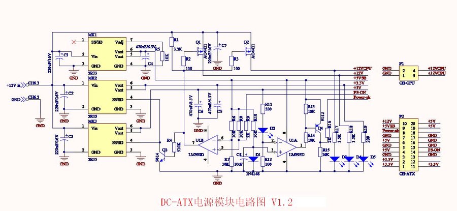

[KIS 3R33] 3R33 3R35模块做的DC-ATX电源 qiantu兄套件的模块改装、板子安装、调试教程
发表于 2012-4-12 16:13 | 显示全部楼层
DC-ATX 电源模块 V1.2原理图

发表于 2012-10-3 04:59 | 显示全部楼层
那个 12V24A或32A的适配器 DC-ATX能达到几百W?

发表于 2013-4-21 02:54 | 显示全部楼层
1、设计功率余量不足,模块这么便宜,应该在线路板双面各装4个,省下弄散热片的功夫。DIY应考虑可扩展性,功率小的机器可以少装几个模块。
2、如果是汽车用,电池充满后14.5v,我测试过,直接进硬盘是读不出数据的,硬盘转速太高了,12v必须也要有加稳压输出到硬盘才行。
3、滤波电容容量还是太小,参考下300w电脑开关电源就知道了。
