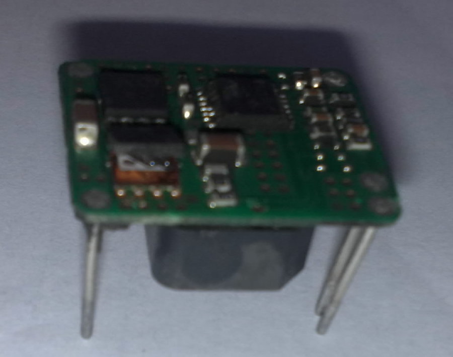

我的一个模块的MOS管是坏的.清理干净胶后才发现.本以为是脱焊了,想焊回去..放大一看原来管子一个电极已经脱了.没救了.不知一个管行不行.

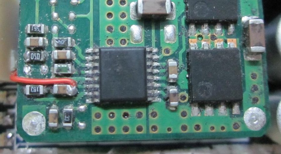

我的终于弄好了,原来是其中一个AO4411管子漏电,换了一块AP4435就行了。请大家注意,换TPC8107的管子不行,加电就直通,换了好几块都是这样。
TPC8107内部图如下: 12.JPG

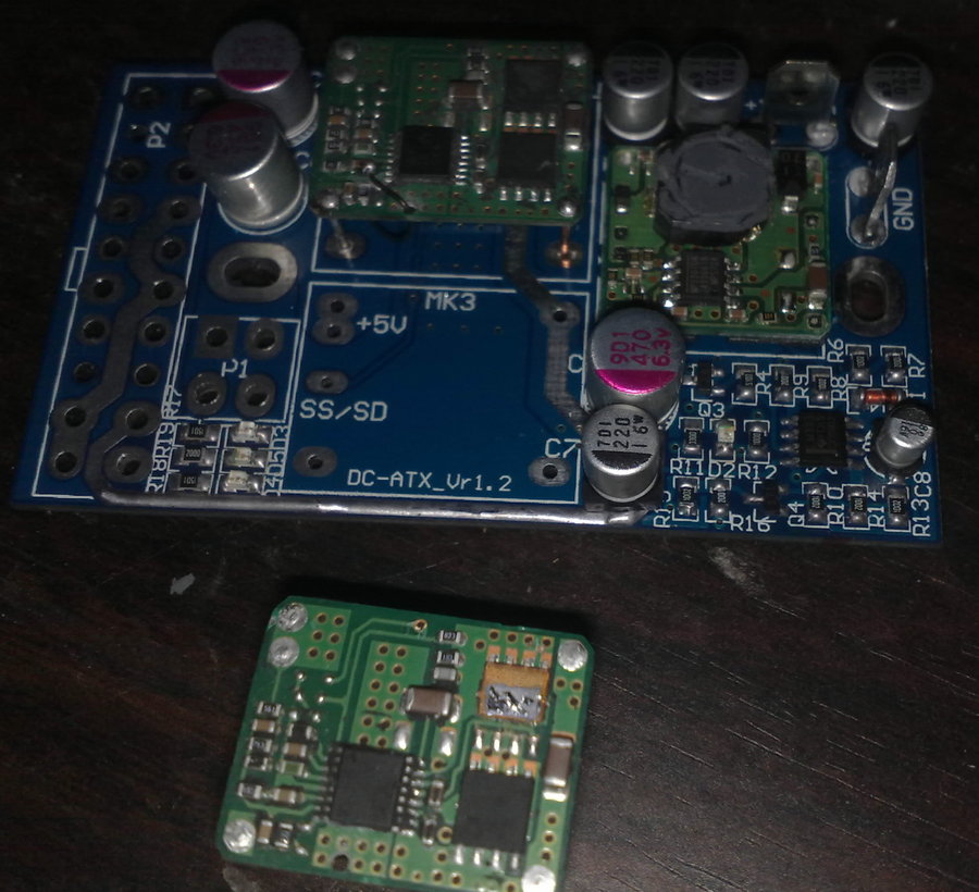

套件已收到。散热的孔不好弄啊,费了好大劲才钻了两个孔,狗啃似的。胶半干了,勉强粘好了。上电试,灯全亮,发觉393的7脚输出0.几伏,5脚为4.95V,6脚为2.6V。拆下393,还剩12V CPU灯亮,短接393的7脚位置与地,所有灯全亮,放开,只有12VCPU灯亮,量12VCPU的MOS管,发觉DS直接只有20多欧。看样子是MOS与393都损坏了,都不知道从哪里能拆到,只好暂时放在一边了。
发表于 2012-3-28 21:52 | 显示全部楼层
套件已收到。散热的孔不好弄啊,费了好大劲才钻了两个孔,狗啃似的。胶半干了,勉强粘好了。上电试,灯全亮 ...
crazythink 发表于 2012-3-28 21:48 https://www.yleee.com.cn/images/common/back.gif
发表于 2012-3-28 22:13 | 显示全部楼层
是散热要钻孔
发表于 2012-3-29 17:06 | 显示全部楼层
不用钻孔,把板上小孔中的胶去除,线正好穿过
