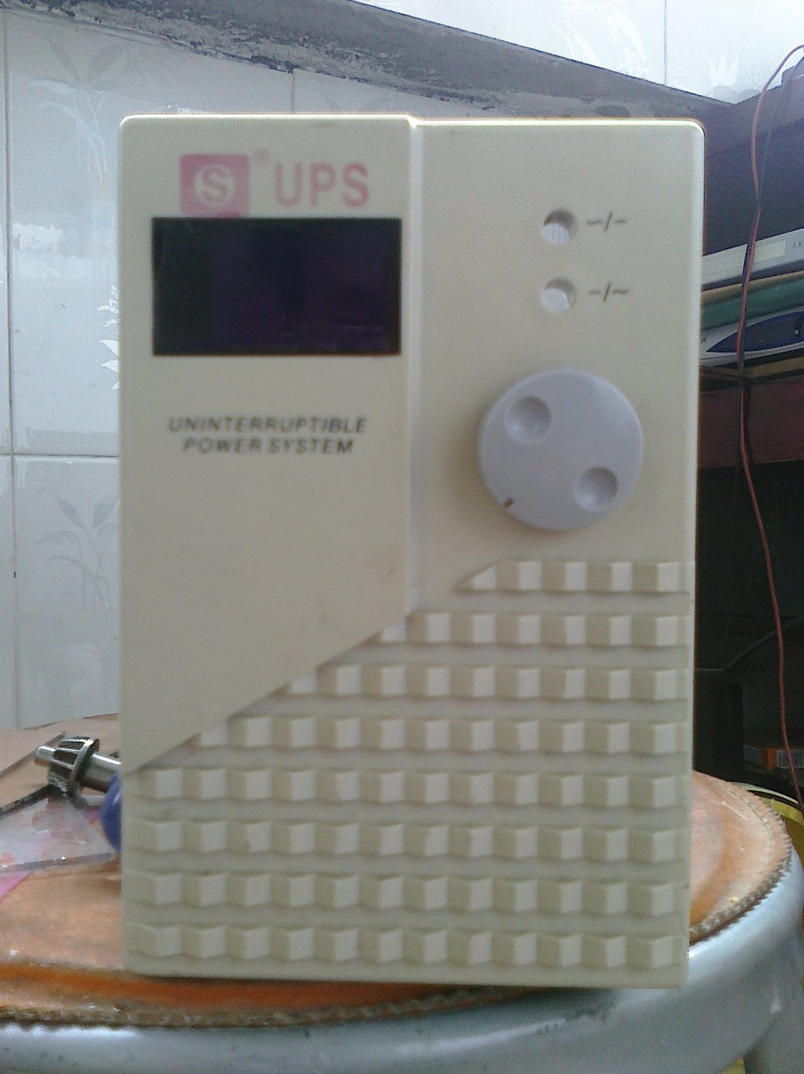

新的板子已经回来啦,还缺少几件元件,还在路上。你也在北京?最近准备组织的聚会去不去,新版的M8控制板 ...
fujiachun 发表于 2012-4-30 16:09 https://www.yleee.com.cn/images/common/back.gif
    呵呵,谢谢F版邀请,俺离北京有点远啊,去不了了.新板子的原理图和老版本相比有无更改?到时能给俺控制程序就好了.我想做个外壳,您的板子不一定合适.关于回温慢的问题实际真不好解决,我手头上有一个安泰信150W高频的,在焊接大焊点或大面积铺铜是也有粘连的现象. 1.jpg
发表于 2012-5-1 12:31 | 显示全部楼层
呵呵,谢谢F版邀请,俺离北京有点远啊,去不了了.新板子的原理图和老版本相比有无更改?到时能给俺控 ...
jpyj299 发表于 2012-5-1 11:50 https://www.yleee.com.cn/images/common/back.gif
等调试完成我就发上来,主要怕有低级错误
