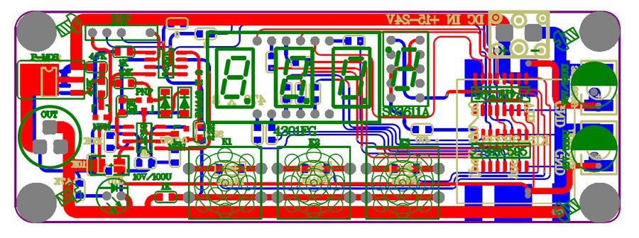

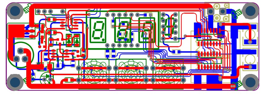

pcb布线弄完了,整理检查一下等放完假上班时再发过去打板
 楼主| 发表于 2012-4-29 16:08 | 显示全部楼层
记得留出串口...
发表于 2012-4-29 18:13 | 显示全部楼层
有的,在左上角留有ISP接口

晚上吃过饭后无聊不想修机子,干脆将图弄完,尺寸10.5X3.6左右,上嘉立创看下价格,5-10PCS 138文,20PCS 158文.还行这价格。明天准备将图丢过去打板。
