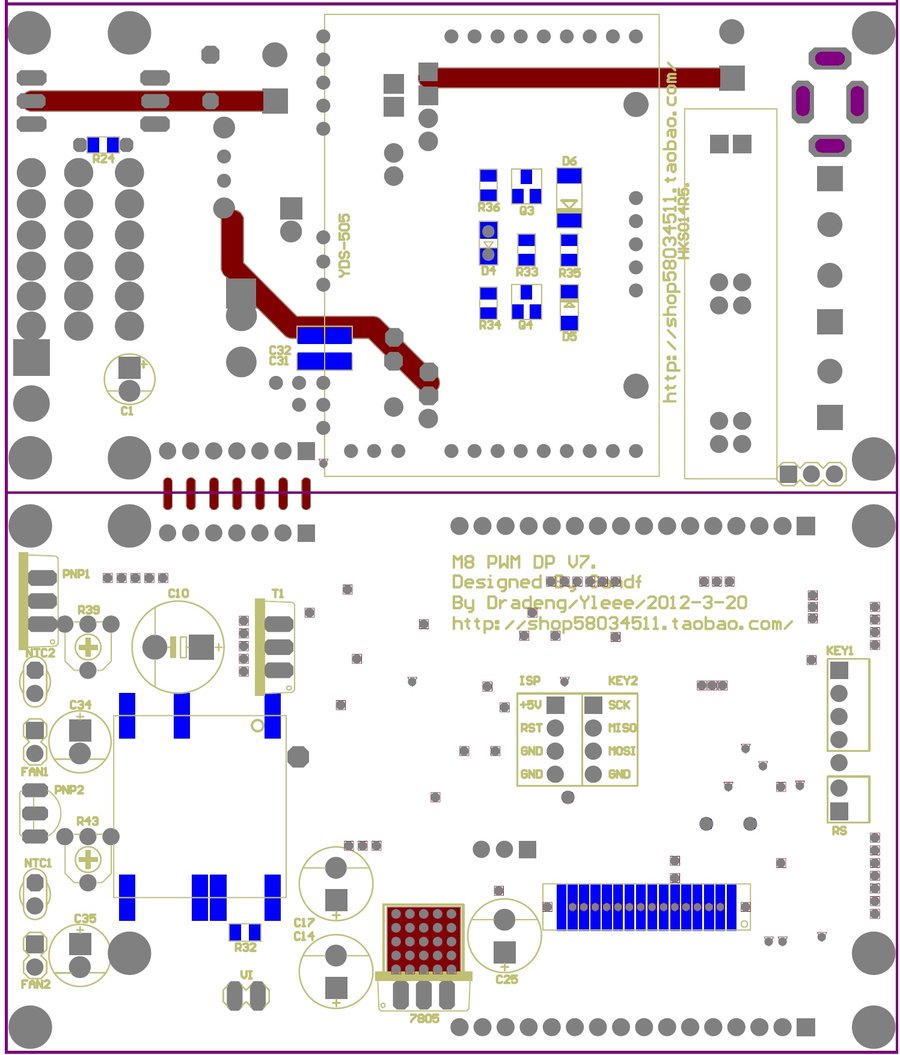

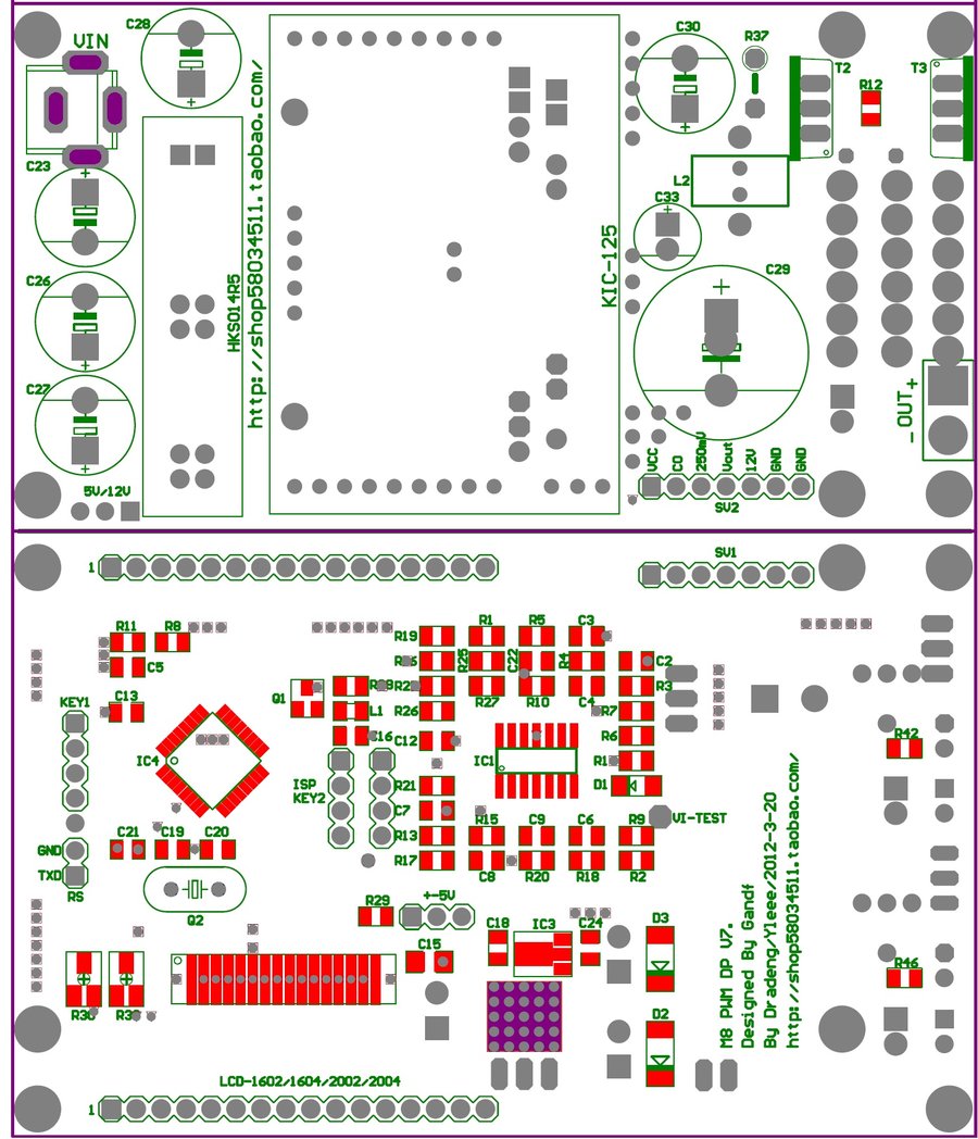

1.pcb 元件分布图参考
可以点击看大图

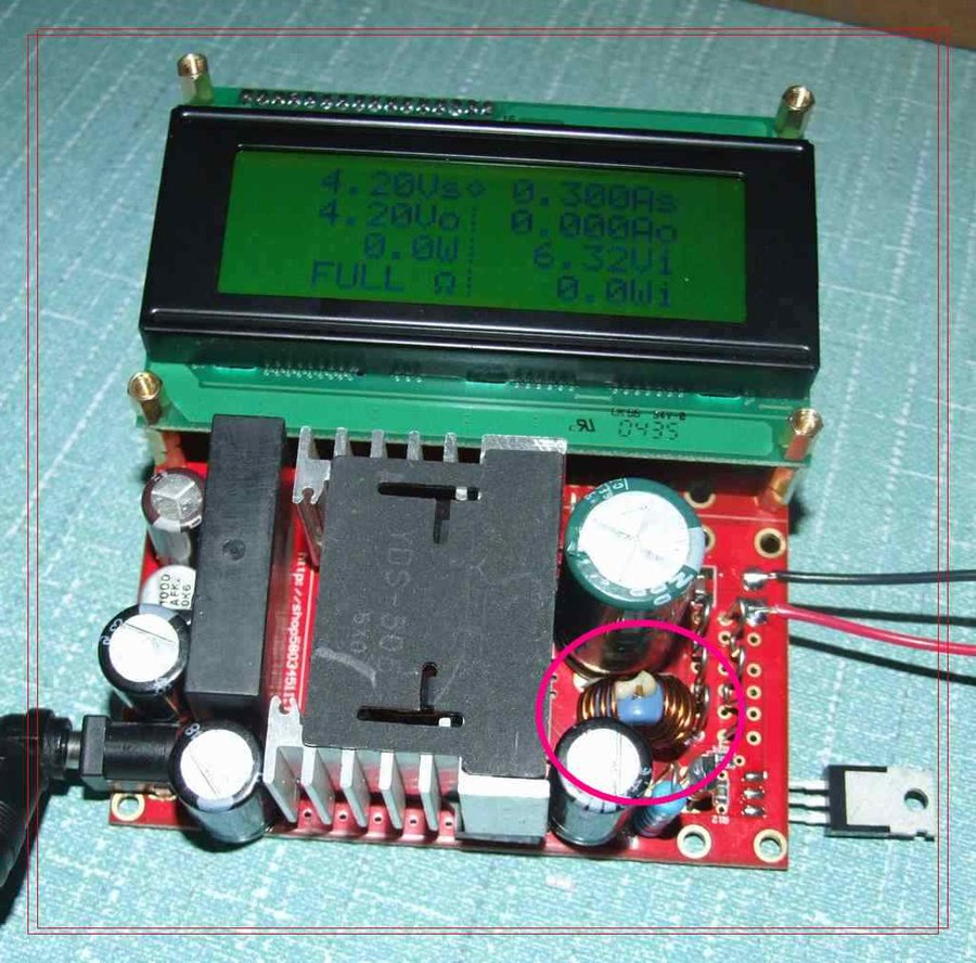

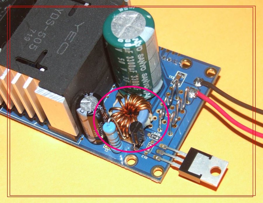

六.  主跟随调压模块改造,电感改造。1.主调压模块目前有2种,一种是KIC-125 ,注意标称最高电压40v 直流,有人用到60v没死,但是已经是超频使用,十分危险,喜欢冒险的上,本人不建议这么干。kic-125 直接使用,不用改造内部器件。另一种是yds-505 ,2个模块电流都是默认5A ,有人飚到6A,7A,换了模块的mos可以轻松上8A,但是此套件不涉及到模块扩流改造,如果需要改造,请搜索相关帖子自行修改,并承担改后的后果。yds-505 需要去掉一个电阻,如果所示,否则电压到达7V多就不能再高
2.电感的改造,把圆形的pcb去掉,掰开就行,然后根据空间位置来决定他的样子,可以参考我的图,也可以自由发挥,比如有的坛友不去掉pcb片,焊接在pcb背面。
