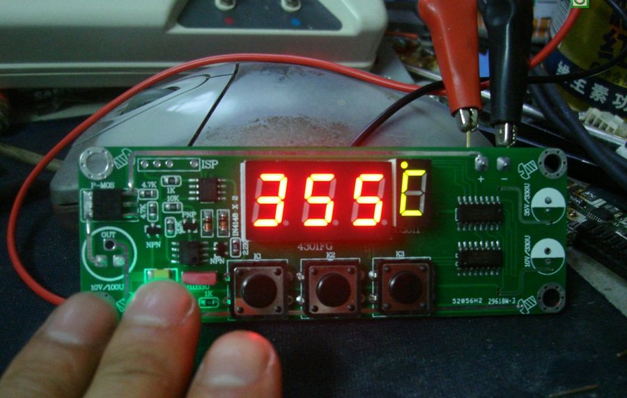

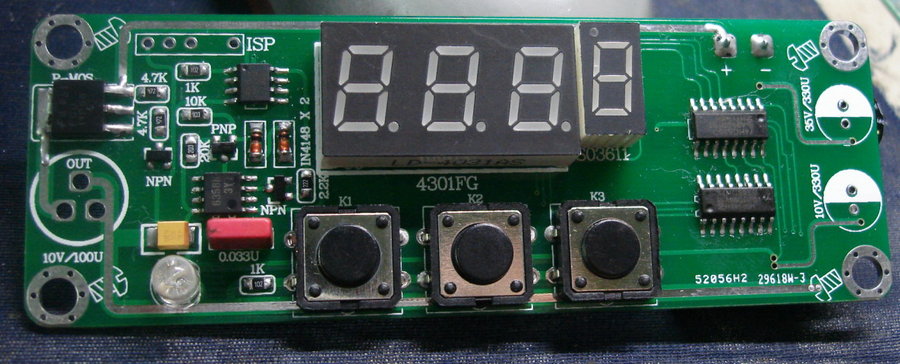

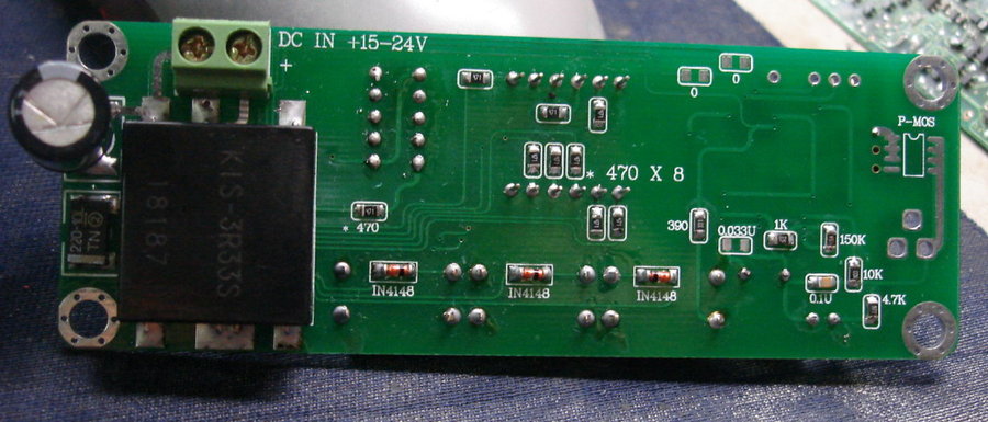

那一黄一红两个电容很养眼 比3r33都贵...

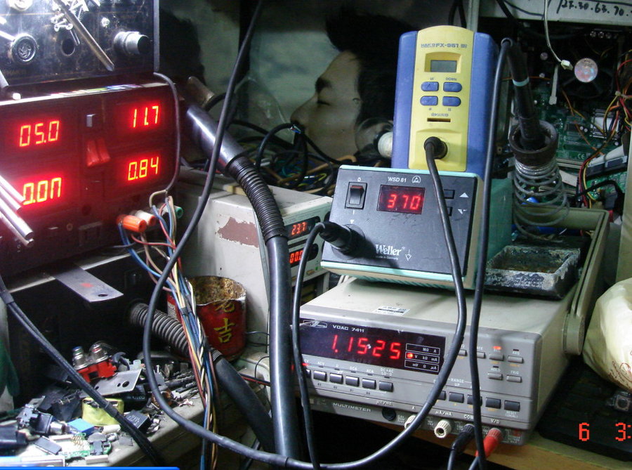

3.jpg 4.jpg 1.jpg 2.jpg OK啦,没有仔细调整,能正常工作了。

PCB布线真是太头虾,1位数码管那里弄错了2个段,还好直接切断解决了。PCB板其他方面没有出错。红色高亮的数码管太亮了,刺眼,加过滤板试过还是感觉太亮,限流用到1K还觉得太闪眼。看来得上2K试试了。
