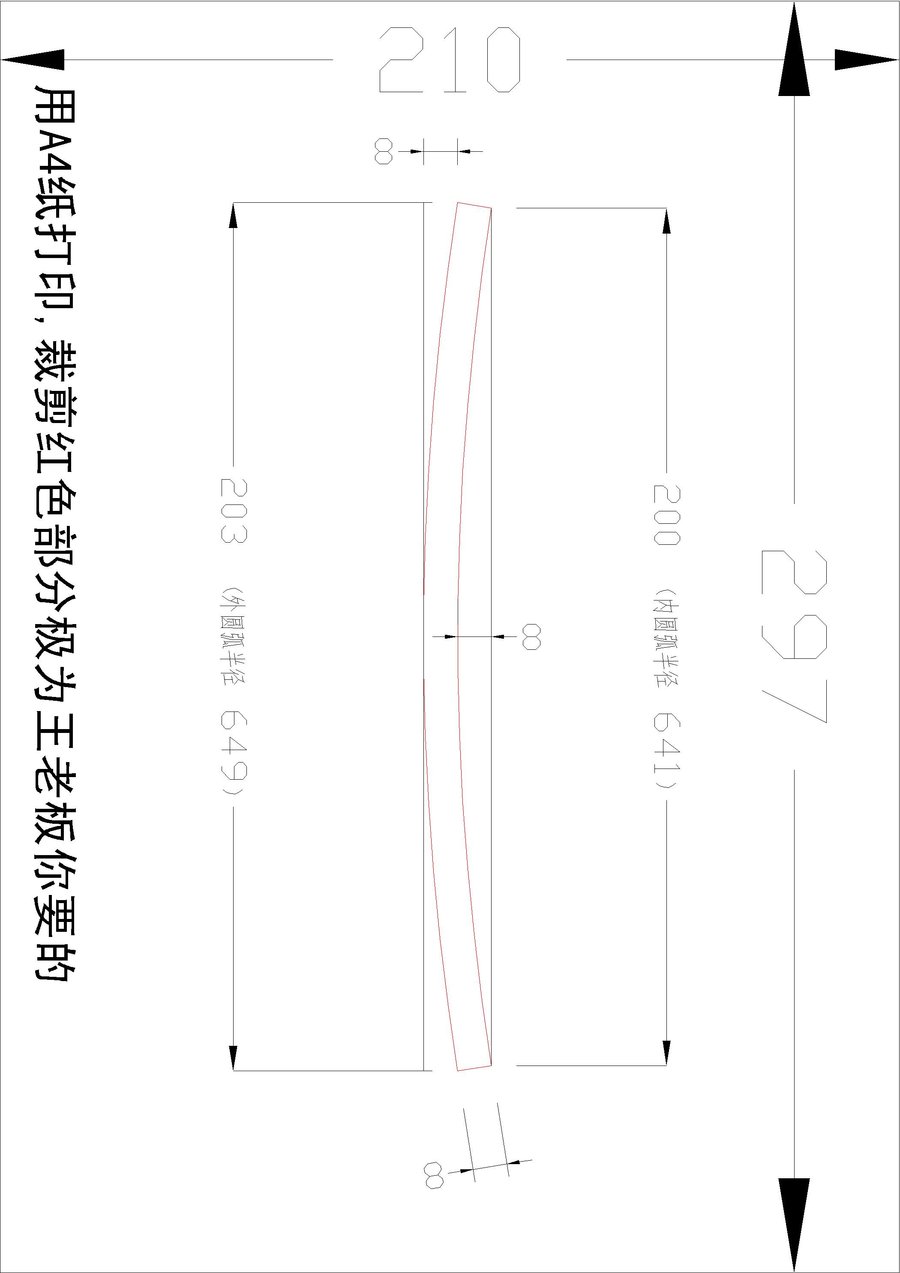

求帮助,在已知锥形圆筒尺寸的情况下把它展开成平面图的尺寸

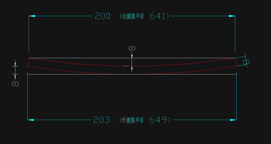

好像粗心了,题目应该是直径而不是长度吧,那么道理是一样的,只是方程式需要略微修改一下解方程结果是:
角度为:17.932752179327521793275217932752°
内半径为:702.625
发表于 2012-6-14 00:27 | 显示全部楼层
是这个,以红色为准
发表于 2012-6-14 00:49 | 显示全部楼层
D  cfgfgf 1.jpg 打印这个

 楼主| 发表于 2012-6-14 08:45 | 显示全部楼层
感谢楼上的朋友,不过楼上zhuaii3721的朋友,不过物体直径被我弄错了,实在晕菜,直径分别是27mm和27.8mm,厚度是8mm
发表于 2012-6-14 09:07 | 显示全部楼层
王经理:你还是没描述清楚啊,锥形体有两种,一种是fat兄图里的(俗称椎体),另一种才是锥形桶,这种上下都是面,也应有直径的,来张图最好。
另,壁厚那8mm可以不必考虑无非是展开面的上与下分别错落8mm,实际只能按小的那面用。手画一张图,红线与黑线间就是那8mm的斜面

发表于 2012-6-14 09:34 | 显示全部楼层
如果按照标准机械制图(或尺寸标注)该怎么画图?
发表于 2012-6-14 09:40 | 显示全部楼层
2Rθ=27
2(R+8)θ=27.8    ;  2Rθ+16θ=27.8
解得  16θ=0.8  θ=0.8/16   θ=1/20(单位圆周)   换算成角度为18°
同时解得  R=270

 楼主| 发表于 2012-6-14 09:40 | 显示全部楼层
王经理:你还是没描述清楚啊,锥形体有两种,一种是fat兄图里的(俗称椎体),另一种才是锥形桶,这种上下都 ...
与狼共舞 发表于 2012-6-14 09:07 https://www.yleee.com.cn/images/common/back.gif
   在一楼已经说明是锥形筒,也有图,也有尺寸,呵呵,其实这是钣金干的活。用一张板材把它卷起来成一个锥形筒,但必须知道它的平面尺寸才能把它卷起来。
