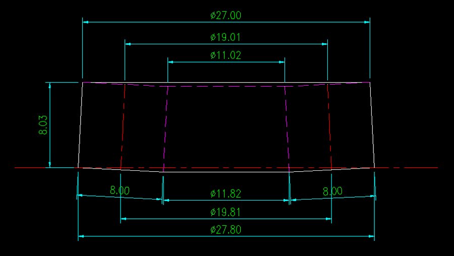

求帮助,在已知锥形圆筒尺寸的情况下把它展开成平面图的尺寸

厚度8mm,就要考虑壁厚了,27是内径还是外径,还是中心径。用CAD画很简单的
 楼主| 发表于 2012-6-14 10:25 | 显示全部楼层
sun2773 发表于 2012-6-14 10:15 https://www.yleee.com.cn/images/common/back.gif
  是外径 。
发表于 2012-6-14 10:43 | 显示全部楼层
先画锥台的中心剖面图,延长两母线至相交,根据相似三角形的原理,即可算出母线的长度(环扇形的内外圆半径),根据锥台上下面的周长和扇形半径可算出扇形角度
图中,a/b=h1/(h1+h2)=R内/R外,其中,a、b、h2是已知量

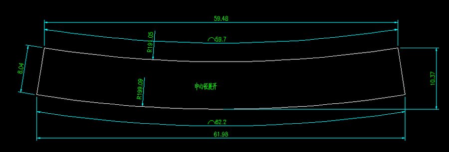

发表于 2012-6-14 11:09 | 显示全部楼层
回复 24# yleee
实件应该是这样吧??

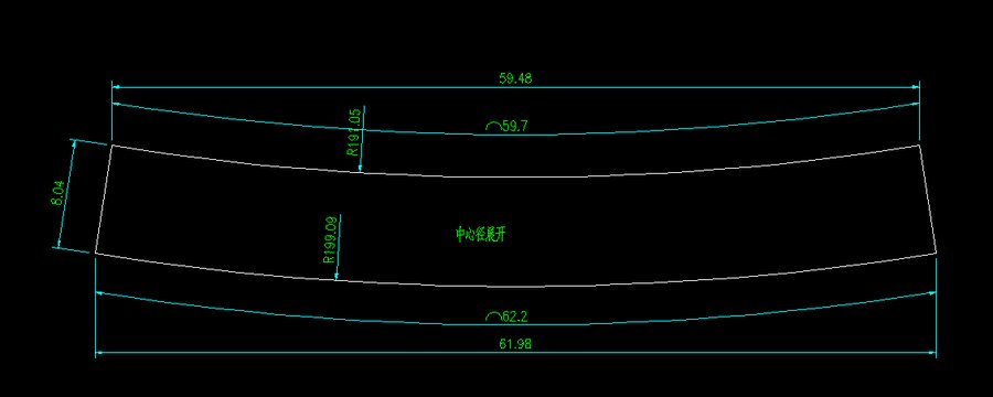

发表于 2012-6-14 11:13 | 显示全部楼层
回复 24# yleee
    展开是这样
不好意思,只会画,不会算
发表于 2012-6-14 11:15 | 显示全部楼层
33.png 少个数
