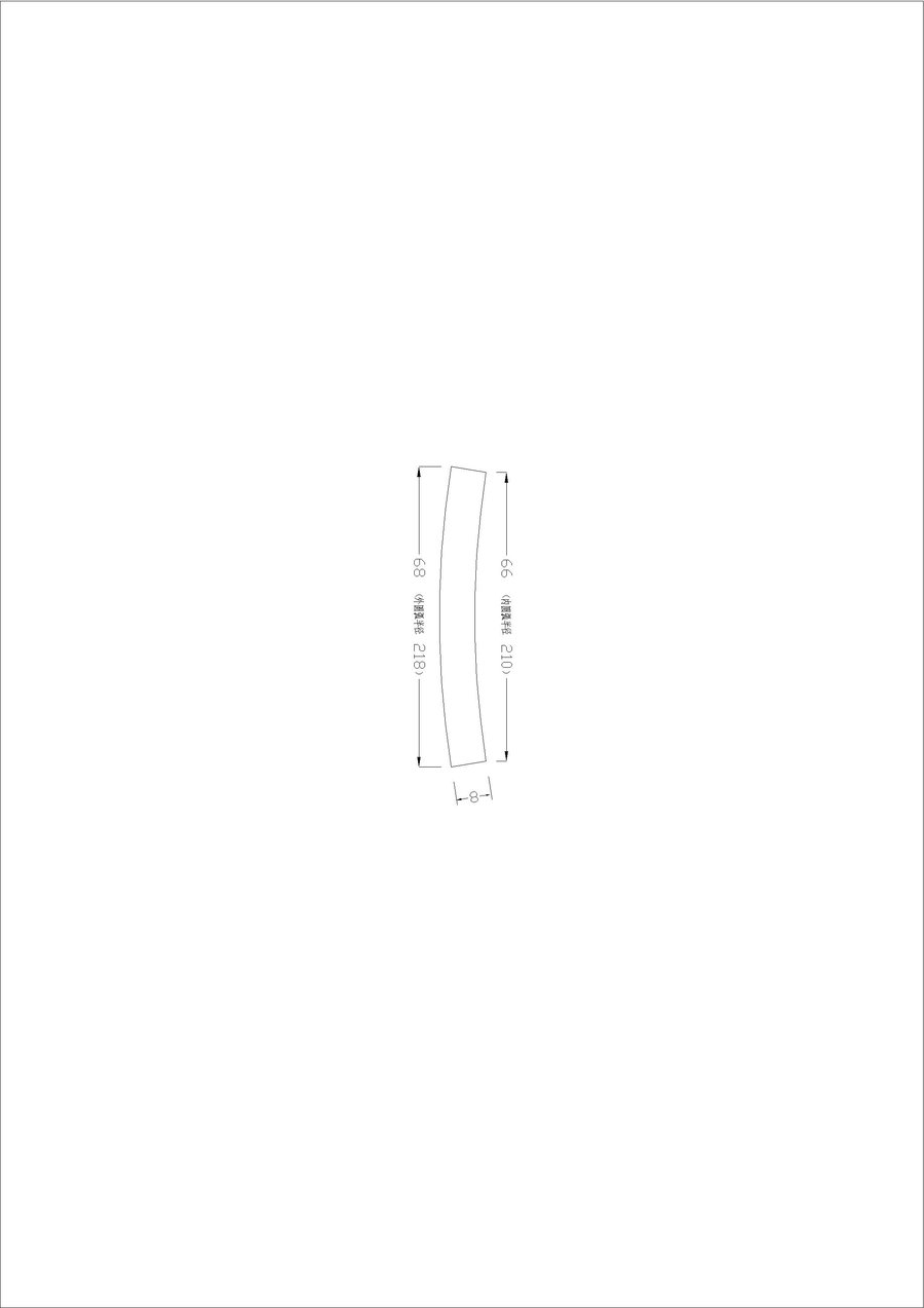

求帮助,在已知锥形圆筒尺寸的情况下把它展开成平面图的尺寸

 楼主| 发表于 2012-6-14 11:25 | 显示全部楼层
楼上两位展开后的长度短于68mm是不正确的。

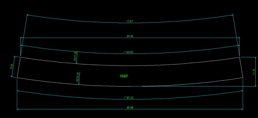

 楼主| 发表于 2012-6-14 11:42 | 显示全部楼层
楼上的中了,就是这个尺寸,楼上所有热心的朋友都是现代的活雷锋,俺严重感谢楼上所有的朋友。

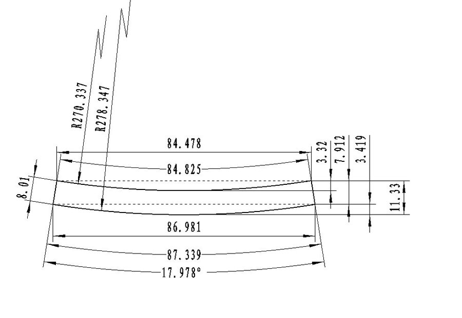

 楼主| 发表于 2012-6-14 11:53 | 显示全部楼层
12楼的zhuaii3721因为我给错尺寸,所以结果也错了,这个只能怪我。
19楼天行健 2Rθ=27
2(R+8)θ=27.8    ;  2Rθ+16θ=27.8
解得  16θ=0.8  θ=0.8/16   θ=1/20(单位圆周)   换算成角度为18°
同时解得  R=270 ,
22楼qzlbwang
外圆弧半径:278.35
内圆弧半径:270.34
圆心角:17.978°
37楼sun2773
完成展开后的菜鸟尺寸图就是
https://www.yleee.com.cn/attachments/forumid_33/1206141133045c75d051e5d765.png.thumb.jpg
再次感谢。
发表于 2012-6-14 12:00 | 显示全部楼层
结果的详细数据:
