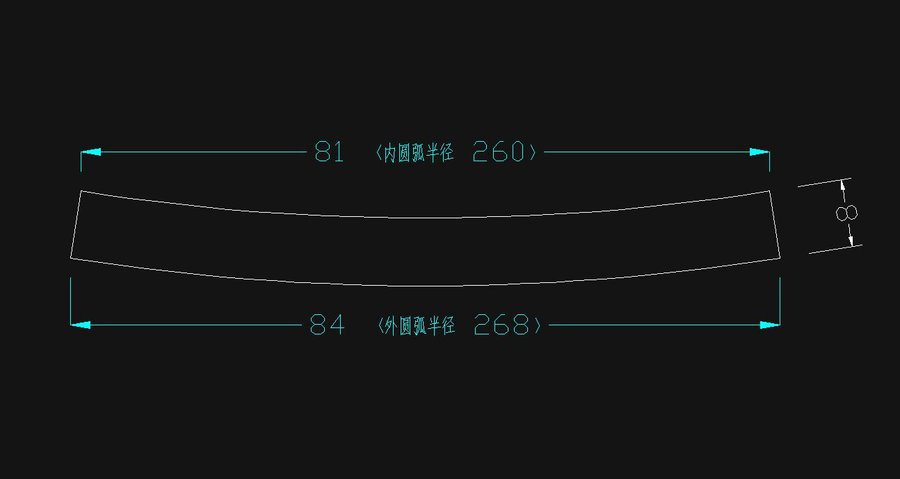

求帮助,在已知锥形圆筒尺寸的情况下把它展开成平面图的尺寸
 楼主| 发表于 2012-6-14 12:04 | 显示全部楼层
结果的详细数据:

不好意思,因为之前把壁厚搞错了,现在如果按厚度为1,则是下图才对
貌似还是和各位的有些不同
发表于 2012-6-14 16:17 | 显示全部楼层
回复 42# zhuaii3721
   结果近似!如果考虑厚度为1的话,外半径是268.335,内半径是260.325,宽度是8.01,内圆弧弦长是81.346,外圆弧弦长是83.849
再给几个公式:
内圆弧弧长=π*r*θ/180°或者 =π*d
内圆弧弦长=2*r*Sin(θ/2)
外圆弧弧长=π*R*θ/180°或者 =π*D
外圆弧弦长=2*R*Sin(θ/2)
 楼主| 发表于 2012-6-14 16:42 | 显示全部楼层
这个在CAD里面就是小菜,根本不用计算
xgkhb 发表于 2012-6-14 16:29 https://www.yleee.com.cn/images/common/back.gif
   有这个功能吗?我用三维的,就是不知道怎么逆向成平面。
