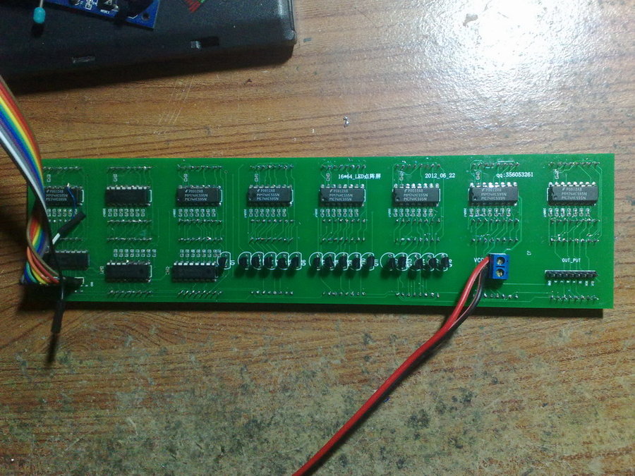

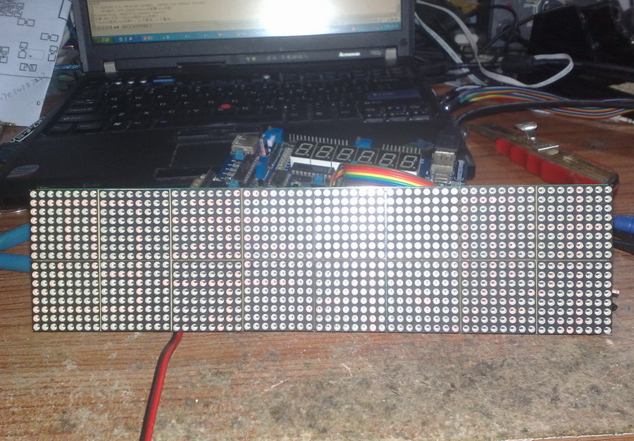

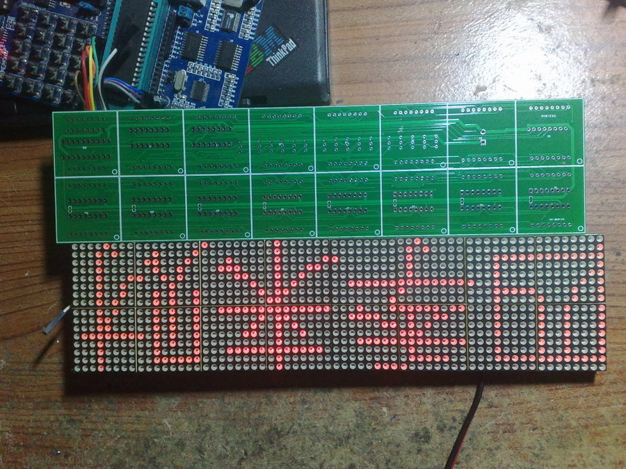

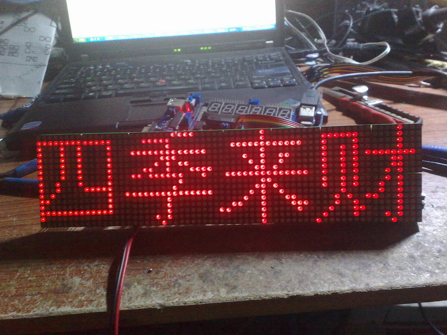

最近刚学单片机,看着别人的LED点阵好看,终于忍不住也败了十多块回来
列数据使用74HC595芯片,
行数据用了两个74HC138芯片,
输入加74HC245以提高驱动能力,
晚上加班焊了一块出来,试了一下,还算没白费心血,显示正常;
由于发板时没仔细检查,还是出了两处错误,不过影响不大,稍稍处理一下就OK了,
由于是初学,才调通上汉字上移的程序,对左移右移还没弄懂,这会儿在看汇编,等把汇编弄通了再回来调左右移程序。
还是直接上图吧:

发表于 2012-6-28 09:42 | 显示全部楼层
散件?
其实收一块二手屏比较划算
 楼主| 发表于 2012-6-28 09:49 | 显示全部楼层
是的,收旧屏是便宜些,我也是收的“梨花剑雨”的24字屏,但拿回来后发现列数据不是按常规顺序排的,对新手来说,不太好驱动,所以就把点阵拆了,做了这个屏,算是买的二手的点阵,
