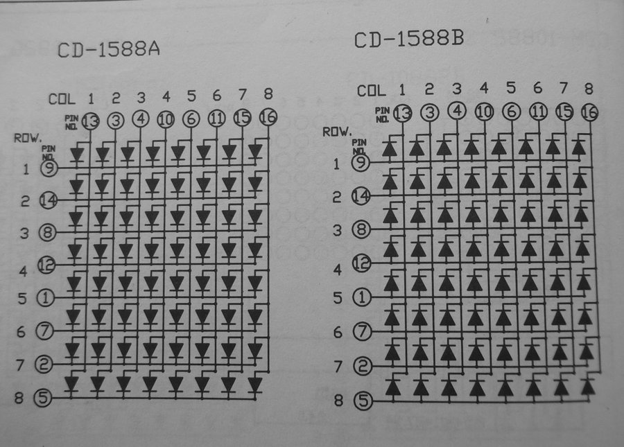

回复 39# 356053261
这么看应该是这个图,就是不知道极性应该是哪个,
如下图中是用A还是B呢。
 楼主| 发表于 2012-7-19 10:35 | 显示全部楼层
按照我的原理图是用B,如果要用A,只需要把电路上的PNP管换成NPN就可以兼容了

 楼主| 发表于 2012-7-19 11:40 | 显示全部楼层
呵呵,上面回错了,这个电路只适合用B类型是,用A的需要改电路啦,
