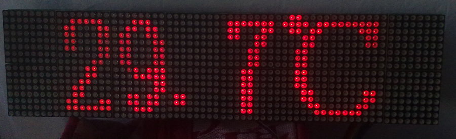

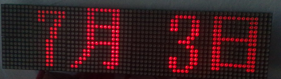

手痒,刚败回来的16X64点阵板

楼上说的有道理,稍改了一下,图片如下:

点阵是多大的?我手头有几十块点阵,不知道适用不
 楼主| 发表于 2012-7-6 18:49 | 显示全部楼层
分辨率是16*64的,列驱动为595,行驱动为138,只要电路一样就能通用,与大小无关,

   汗。。。我说的是单个8×8点阵长宽多少,管芯距离啥的,我有不少点阵,不知道是否合适你的pcb
 楼主| 发表于 2012-7-6 19:25 | 显示全部楼层
点阵是3.2*3.2CM的,管芯距离应该是3.75

视乎亮度不是很高、
 楼主| 发表于 2012-7-7 00:29 | 显示全部楼层
限流电阻用得比较大,300R的,亮度也够了,又省了电
