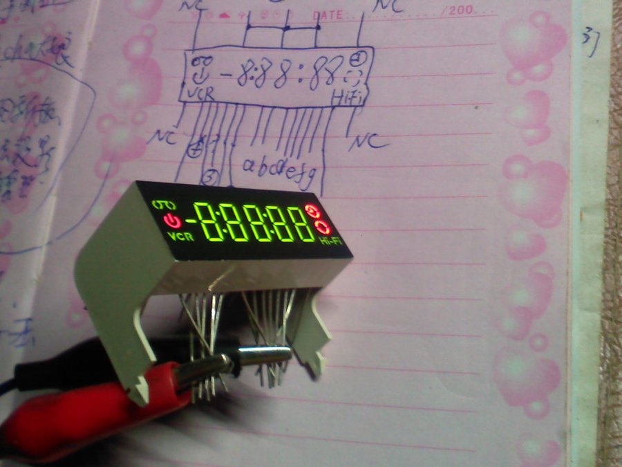

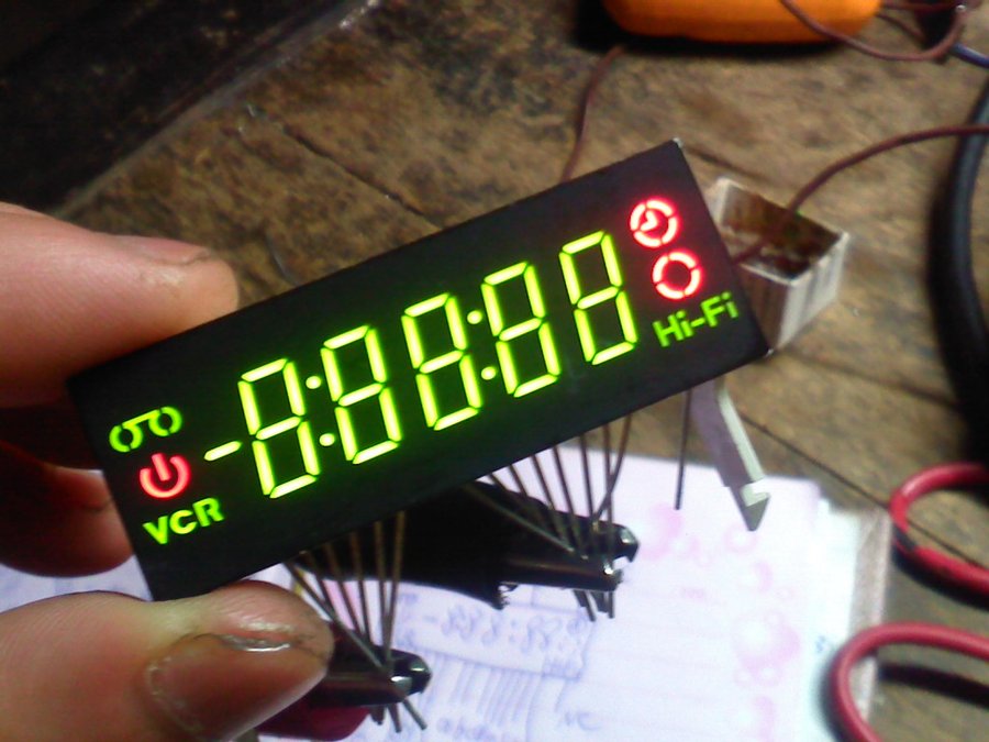

这个数码管怎么驱动 要他显示固定数字 并且可按键调节
发表于 2012-6-28 21:10 | 显示全部楼层 |阅读模式
动态的,必须需要单片机电路才会简单。
使用stc的40脚单片机,求怎么简单简单制作,麻烦哪位给写个程序,要hex的,我只会往单片机里面烧写,其他啥都不会!
 楼主| 发表于 2012-6-28 21:14 | 显示全部楼层

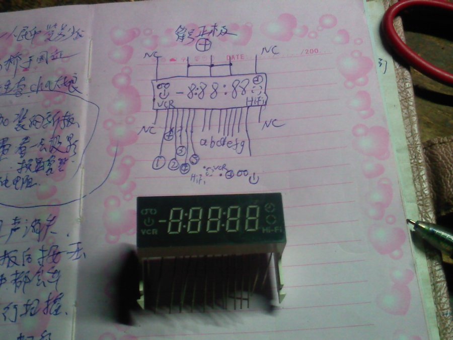

:接口定义:
发表于 2012-6-28 21:19 | 显示全部楼层
固定显示的话就不用单片机了吧?但如果电路要简单的话就单片机最好了。
发表于 2012-6-28 21:49 | 显示全部楼层
不知道是不是共阳的数码管?
发表于 2012-6-28 21:53 | 显示全部楼层
这个很简单的吧········
发表于 2012-6-28 21:55 | 显示全部楼层
明天考完试回家,有时间可以帮你写哦
发表于 2012-6-28 22:48 | 显示全部楼层
这个跟其他数码管类似吧  12345对应五个数字 abcdefg对应数码管的七段吧 符号就不用管就可以了
发表于 2012-6-28 23:41 | 显示全部楼层
可以考虑一下138译码器
 楼主| 发表于 2012-6-29 05:22 | 显示全部楼层
不知道是不是共阳的数码管?
sdf15937 发表于 2012-6-28 21:49 https://www.yleee.com.cn/images/common/back.gif
    就是共阳的,①②③④⑤就是5个数字的正极。
 楼主| 发表于 2012-6-29 05:25 | 显示全部楼层
我以前想法就是使用4017快速的扫描5个数码管的正极,7个段负极用三级管切换,有时间也要试一试!
