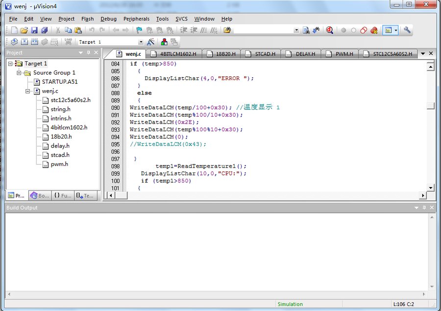

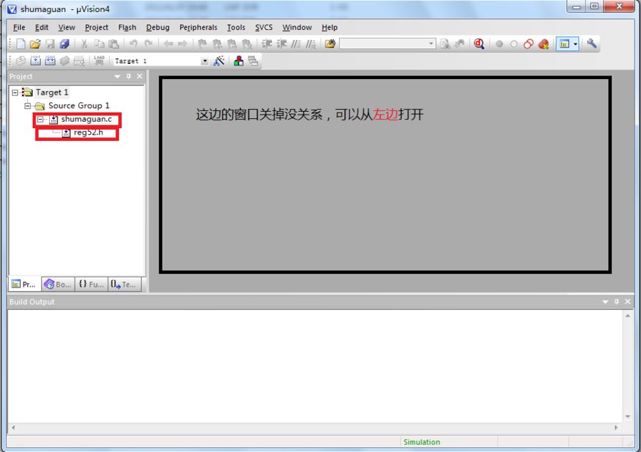

现在软件是英文,看不懂,把两个窗口搞没了,不知道是否有影响?
另外怎么把程序转换成固件呢?

    “现在软件是英文”
额……忘了这一茬儿,这个版本暂时没有中文版。
“把两个窗口搞没了,不知道是否有影响?”
是图中我框的地方么,是的话就没影响了。
---------------晕~又没仔细看帖子------------

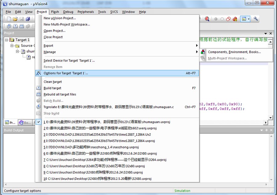

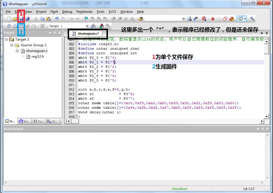

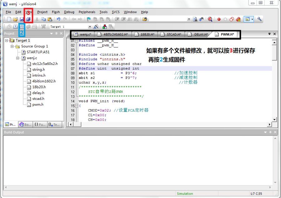

“另外怎么把程序转换成固件呢?”
以我给你的程序为例
点“Project-Options for Target ‘Target1’”
切换到“Output”看看“Create HEX File”有没有勾选。如果没有请勾上
如果程序里面有多个文件被修改。
点好之后,工程目录下就会多出一个HEX文件
