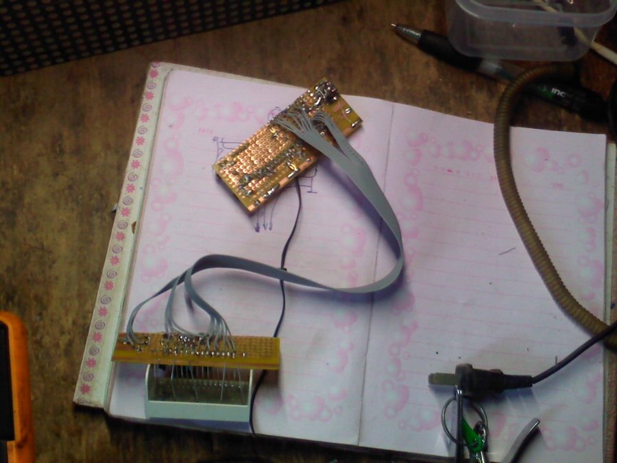

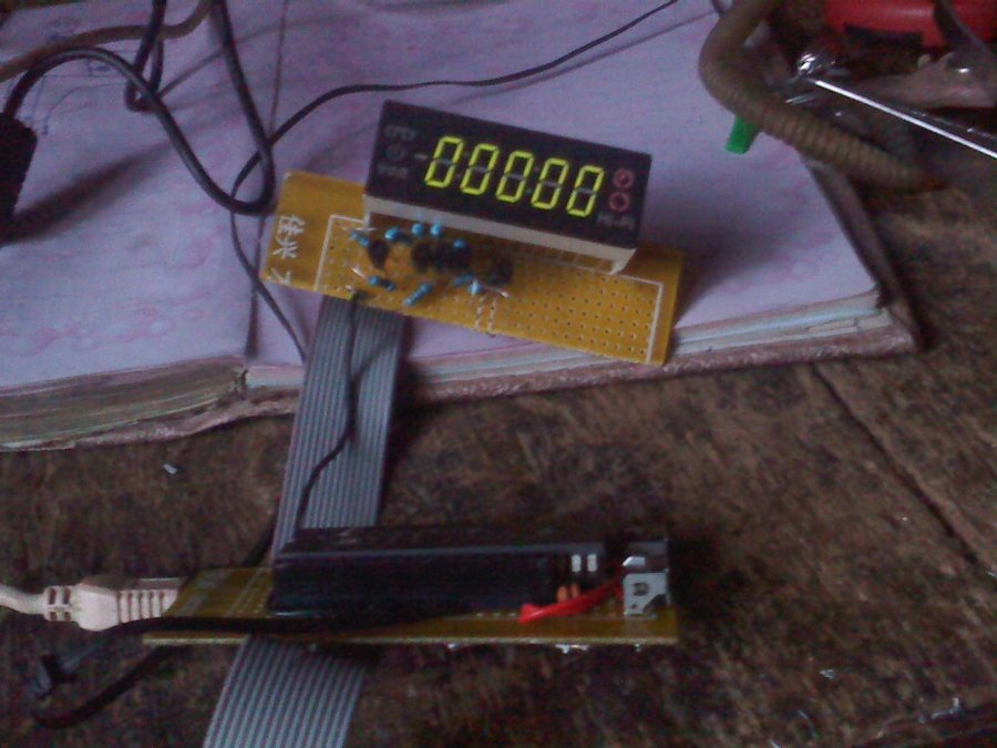

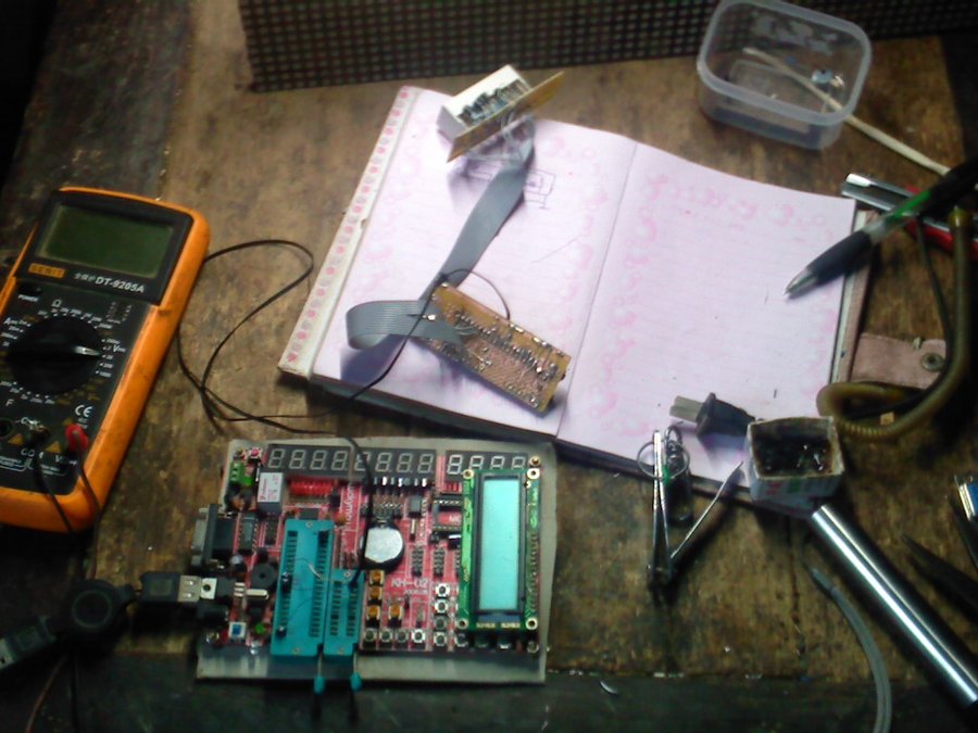

这个数码管怎么驱动 要他显示固定数字 并且可按键调节
发表于 2012-6-29 13:02 | 显示全部楼层
回复 19# 社建电子
最高24M,用常用的12M吧。周末我可以帮你写。另外还需要一些限流电阻、驱动三极管,要是AVR的话三极管就可以省了,51的I/O驱动能力比较弱,手册上说吸电流所有IO总和最大71mA。

    呵呵,也不知道自己写的对不对。自己的开发板上只有4位……这数码管我当成6位处理了。我看到的4位是正常的,我看不到的2位我就不知道喽……

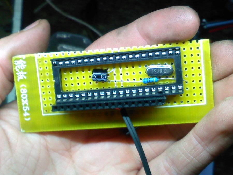

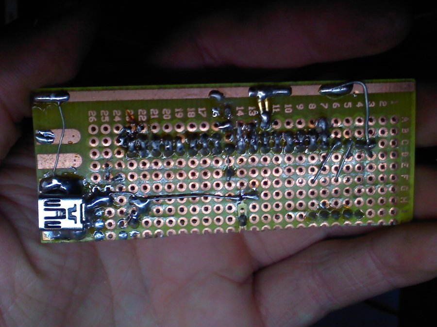

其他都焊好了,就差2个瓷片电容了,不知道需要多大的?
晶振是12兆的。
发表于 2012-6-29 17:02 | 显示全部楼层
晶振是12兆的。
社建电子 发表于 2012-6-29 16:17 https://www.yleee.com.cn/images/common/back.gif
    额……手册上说的是小于47PF即可。实际情况是,只要能起振,有没有都没关系……

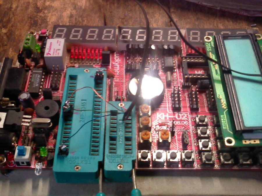

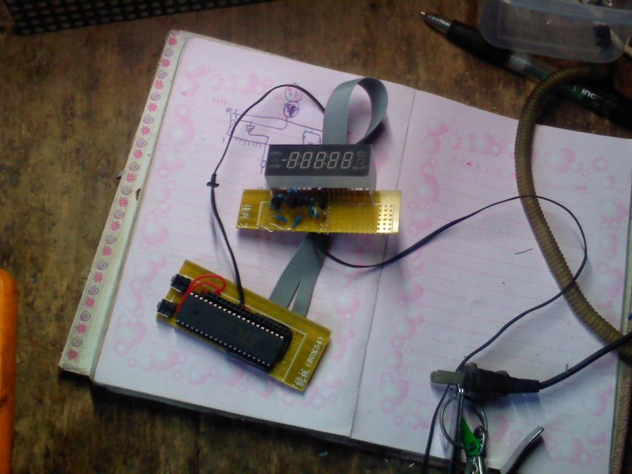

 楼主| 发表于 2012-6-29 19:18 | 显示全部楼层
找到2个39pf的焊上去可以用。
现在已经装好了,验证可以用:
电阻用的有点大了〔我用的是560欧姆的,也许我直接使用电源带,已经老化了〕,有点暗!

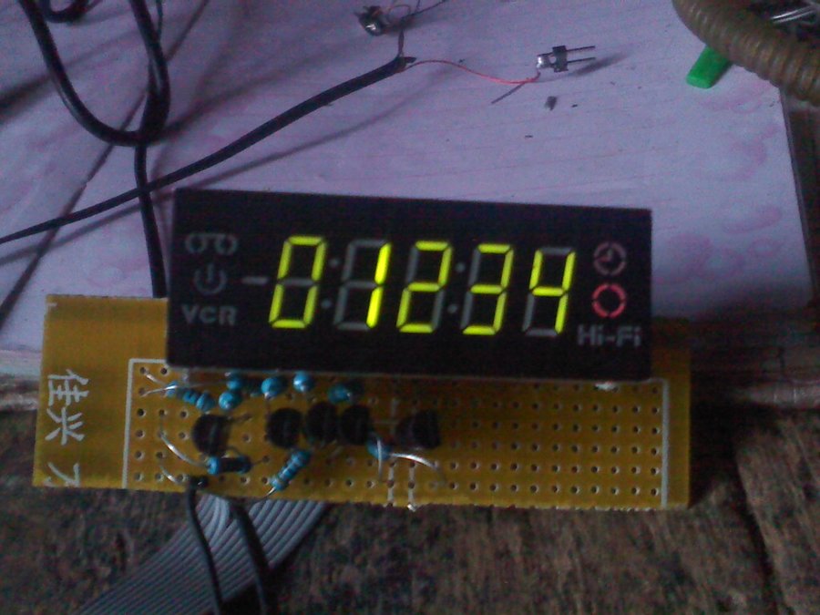

发表于 2012-6-29 19:52 | 显示全部楼层
找到2个39pf的焊上去可以用。
现在已经装好了,验证可以用:
电阻用的有点大了〔我用的是560欧姆的,也许 ...
社建电子 发表于 2012-6-29 19:18 https://www.yleee.com.cn/images/common/back.gif
    额……好像发现了点小错误……
本来准备的是
7……a HI-FI
9……c О
10……d VCR
12……f  时钟符号
13……g 磁带符号
分别代表调整一个数字的,结果自己二进制转十六进制的时候反了。当然,这不影响使用。
不过心里不爽,还是把改好的HEX发上来…… shumaguan.rar (775 Bytes, 下载次数: 547)
