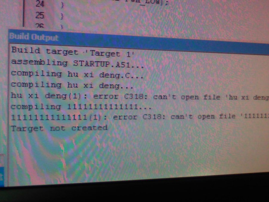

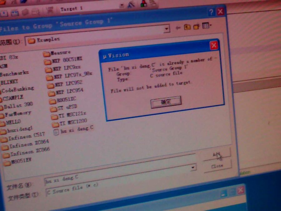

电脑截图不能用了,拍照吧,
【将自己刚建立的文件的.C文件加入工程】时提示如图:什么意思?
不能进入下一步了!
明白了,文件名不写后面那个.C就可以。

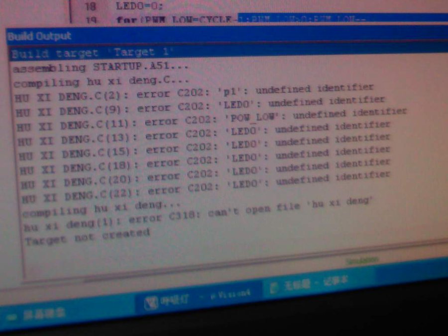

 楼主| 发表于 2012-7-1 14:16 | 显示全部楼层
一大堆错误?
发表于 2012-7-1 14:19 | 显示全部楼层
看下程序中的LED0是不是和程序开始定义的LED0完全一致,P1改成大写
发表于 2012-7-1 14:21 | 显示全部楼层
回复 34# 社建电子
P1大写,POW改成PWM

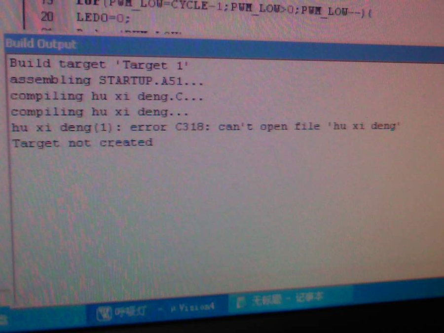

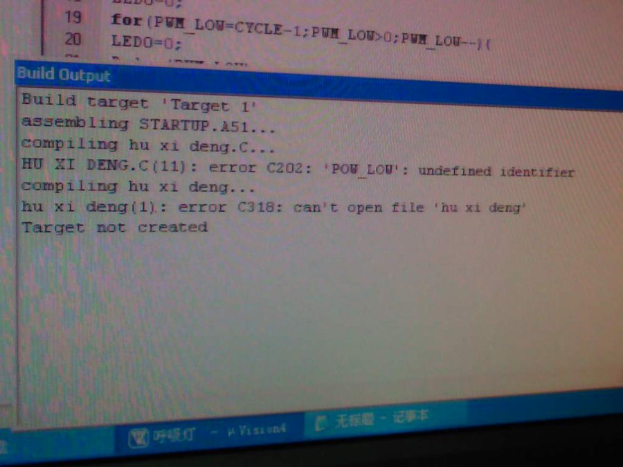

 楼主| 发表于 2012-7-1 15:20 | 显示全部楼层
P1改成大写了,现在还有这些……
上图作废,这个图,还有哪个错误?

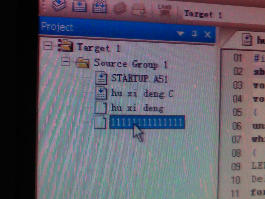

 楼主| 发表于 2012-7-1 15:42 | 显示全部楼层
我就奇怪了,那括号里数字指的就是第几行错误吧。
因为我故意输入错误实验了,所以知道。
只是不知道第一行有什么错误?
【明白了,是这里出错了,新建工程没有成功!】
发表于 2012-7-1 15:45 | 显示全部楼层
回复 39# 社建电子
左边工程窗口照出来看看
