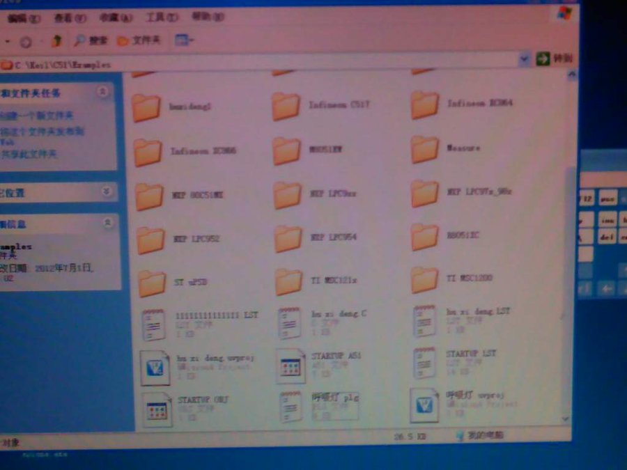

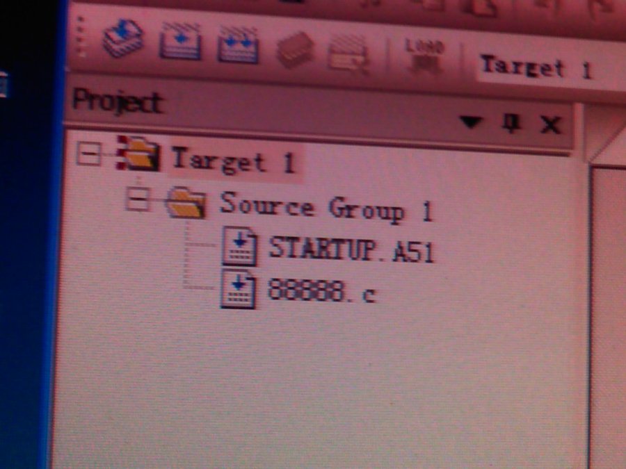

    你的源文件(应该是“hu xi deng.c"文件)没有和工程在同一目录下
 楼主| 发表于 2012-7-1 16:03 | 显示全部楼层
回复 41# sdf15937
    这些文件都在这里……
发表于 2012-7-1 16:13 | 显示全部楼层
回复 42# 社建电子
把没用到的删掉,hu xi deng没用到,还有,怎么出来汇编了?

    额……是我大意了,”hu xi deng“和”111111111111“没用到(这个文件没有后缀名……)应该删掉就OK了……

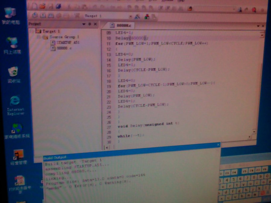

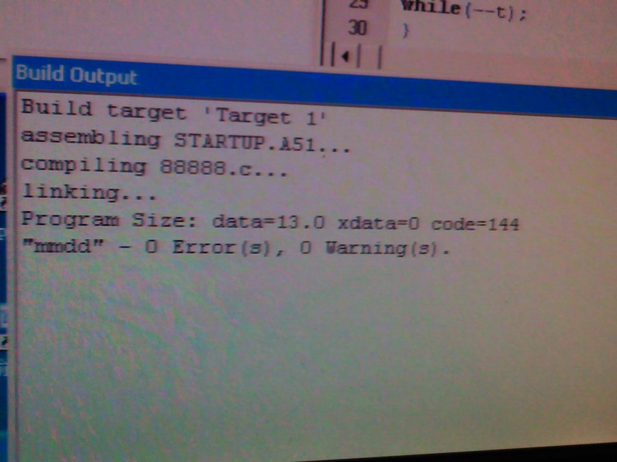

现在应该可以了,…………
就这几个符号
 楼主| 发表于 2012-7-1 17:34 | 显示全部楼层
感觉亮起来时快,灭的时候慢,用纸遮起来好点。
