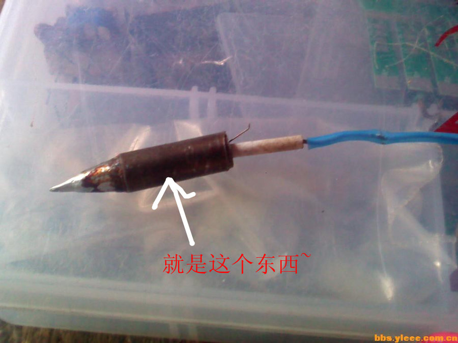

 楼主| 发表于 2012-7-3 17:06 | 显示全部楼层
这个就是T12发热芯的外套,发热丝绕在瓷管上装在这个头子里面装上粘接料就是T12烙铁芯的头部了,中间有孔的~~~
 楼主| 发表于 2012-7-3 17:12 | 显示全部楼层
回复 3# fat
    1204282243855a5d71d19c2ca9_副本.jpg 网上借了个图,只是不知道里面的粘接材料是什么?试验了好多种都耐不住寂寞的高温~
发表于 2012-7-3 17:59 | 显示全部楼层
直接用铜焊试试,别的估计是没戏。
 楼主| 发表于 2012-7-3 19:06 | 显示全部楼层
回复 13# xda-flame
    不是你说的意思,我是说要把发热芯放进这个铜要里面然后用什么来固定,用了好多的耐高温导热粉末和混合剂都不行,不知道烙铁芯厂家用的什么材料,就是白色的像陶瓷粉一样的东西!
发表于 2012-7-3 19:18 | 显示全部楼层
回复  fat
渤海蓝天 发表于 2012-7-3 17:12 https://www.yleee.com.cn/images/common/back.gif
啊,我明白了,这个东西就是T12生产过程中的一个部件是吧,用于生产T12的,那看来不是4楼5楼说的那样用的,是要自己找低压的发热芯再用陶瓷粉象T12那样封装起来用是吗?
发表于 2012-7-3 19:29 | 显示全部楼层
不知道石英粉、沙能不能应用在这里。
 楼主| 发表于 2012-7-3 21:17 | 显示全部楼层
回复 15# fat
是的,这个就是T12烙铁芯的焊头部份,看外形好像是WD的是吧?知道是用什么东西来固定发热芯吗?为这个问题纠结了好久啦~
发表于 2012-7-3 21:22 | 显示全部楼层
那种外面再套头子的T12全是垃圾,除非像以前论坛那种用铜焊接的
发表于 2012-7-3 21:23 | 显示全部楼层
就是这样的
lsnes 发表于 2012-7-3 15:44 https://www.yleee.com.cn/images/common/back.gif
就是这种样子的你可以直接去买把国产35W的更好用更便宜
回复  fat
是的,这个就是T12烙铁芯的焊头部份,看外形好像是WD的是吧?知道是用什么东西来固定发热芯吗 ...
渤海蓝天 发表于 2012-7-3 21:17 https://www.yleee.com.cn/images/common/back.gif
汗,用这个生产T12?这个好象是工厂里才能做的事情啊,那种白色的估计是氧化铝陶瓷粉,但粘合剂就不知了
