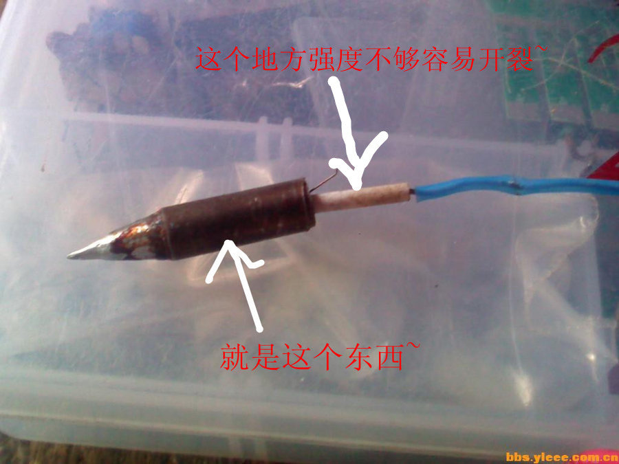

    不是要把这个头子焊接上别的头子,是要把电热丝固定到这个头子中间,

    这个就是T系列发热芯的铜头!仔细看帖!!!!!!!1

    看样子这个胶水本身就可以作为固定物来使用,不需要增加别的填充物了,我和老板了解一下看看,不知道老板能否说清楚,

 楼主| 发表于 2012-7-11 17:38 | 显示全部楼层
水泥不行的~试过耐火水泥都不行~
 楼主| 发表于 2012-7-11 17:39 | 显示全部楼层
主要是粘合剂的问题~关于制作发热芯和热电偶什么的都没有问题。就是这个粘合材料犯难了~~~

    水泥为何不行?要不试试粘土?能烧成砖的说。

    主要是粘合剂的问题,没有它用水调和硬度不够,~试过了~~~~·尾部点焊出线的地方容易开裂~~~~~··
