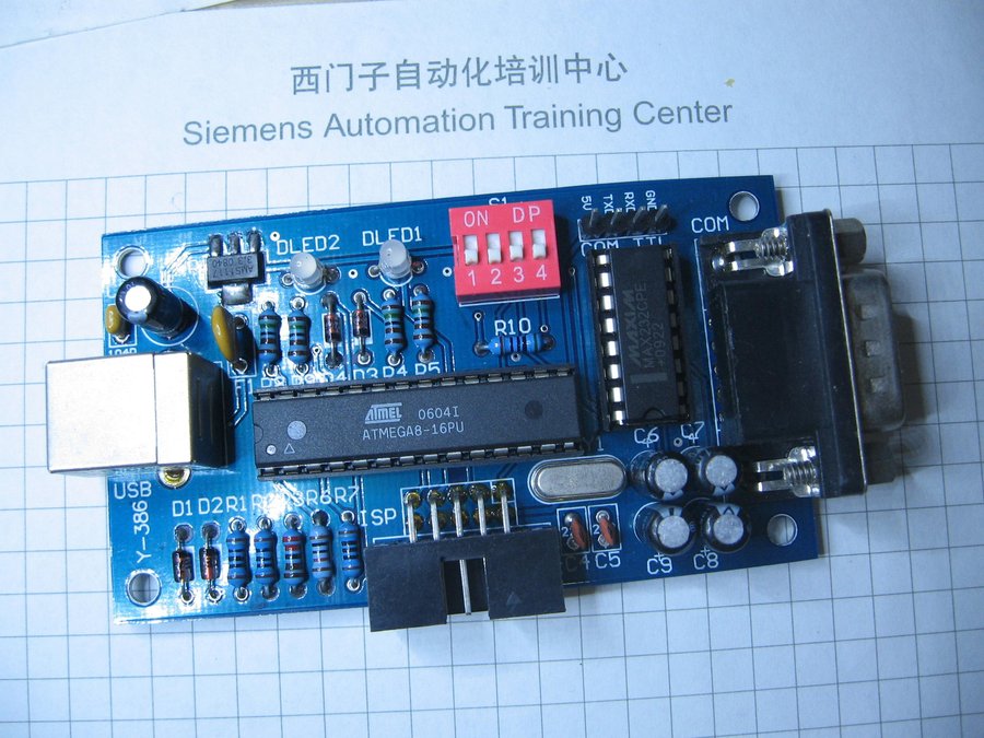

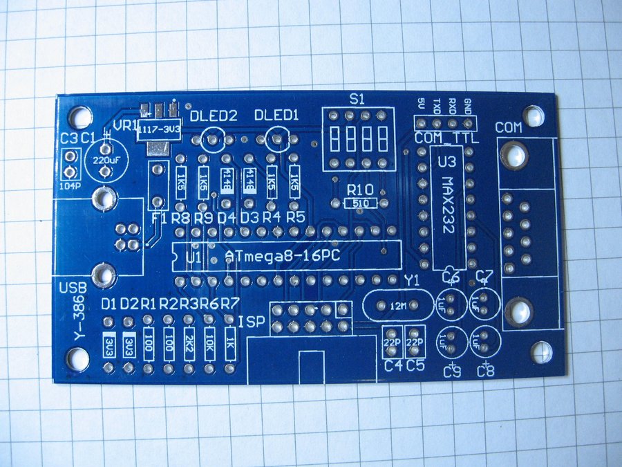

09年制作的,usb带500ma自恢复保险丝保护,带串口功能可以下载STC单片机,支持USB-ASP(上位机用ISPPROG)、USB-ISP<STK500>(上位机用AVR STDIO)、USB-串口(驱动和USB-ISP一样)、STK500 v2(串口可以同时使用)、AVRISPmkii(上位机用AVR STDIO)

 楼主| 发表于 2012-7-27 13:11 | 显示全部楼层
Sheet2.zip (20.23 KB, 下载次数: 1571) 原理图
 楼主| 发表于 2012-7-27 13:15 | 显示全部楼层
PCB2_new1k.zip (155.98 KB, 下载次数: 65, 售价: 1 人民币) PCB文件,DXP2004文件格式。

发表于 2012-7-27 14:11 | 显示全部楼层
刚刚做了一个USBISP,只有CVAVR能识别,但是不能下载。其他的软件都能正常下载。
 楼主| 发表于 2012-7-27 14:14 | 显示全部楼层
你刷我的Bootload,然后转到AVRISPmkii试试

 楼主| 发表于 2012-7-27 15:01 | 显示全部楼层
拨码开关S1由左往右第二个就是ATmega8的3V 、5V 供电选择开关。
(1)ON 对外5V供电,OFF关闭
(2)ATmega8供电选择ON 5V,OFF 3.3V
(3)ATmega8 REST与ISP插座RST引脚ON接通,OFF断开
(4)ATmega8 PC2引脚与GNDON接通,OFF断开(可用Bootload升级或手动选择ISP快慢速)
