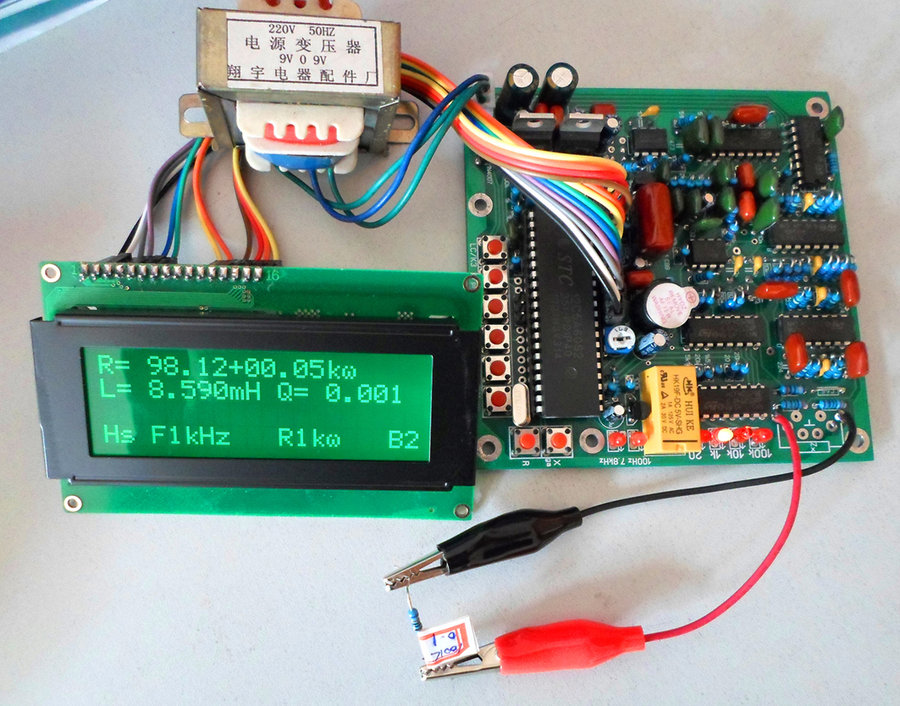

回复 89# silentcookie
    是那个 "R4b:.1M"吧?
发表于 2012-11-7 09:28 | 显示全部楼层
显示的是.1M,很多人都看成是1M了
发表于 2012-11-7 14:27 | 显示全部楼层
给个图看看你。。。找遍板子没发现   “.1M”。全是“1M”
发表于 2012-11-7 17:19 | 显示全部楼层

发表于 2012-11-7 17:47 | 显示全部楼层
今天刚瞎玩成功。。。但是电阻各档位相差满大的。电容测试还凑合。。。夹具还没选好。。用香蕉插连接怎么样。。还是直接悍死还是用航空插

回复 1# suman
    你好!能否取一个模,单独显示字符Ω 如果自定议用完了,可能把戏D:这个取消,反正中间有一个空格,没有那个:也不会影响什么
发表于 2012-11-7 20:08 | 显示全部楼层
回复 95# zhqsoft
我也是用航空插的,但开路电容太大,有10p,不差航空插就3p左右
我的也是不能显示字符Ω
发表于 2012-11-10 20:26 | 显示全部楼层
我也曾出现过校正数据丢失问题。
校准一次非常麻烦。
两种方法解决问题:
1、把校准数据抄下来,贴在机壳上,如果丢失数据,可以很快恢复的。
2、会改写程序的话,干脆把校准好数据的一次性、清零数据写入程序,而不要写入EEPROM。这个表,温漂并不大,校准好之后,就不用管了,把校准数据固定下来是一个可行的方案。
我目前采用第1种方案
