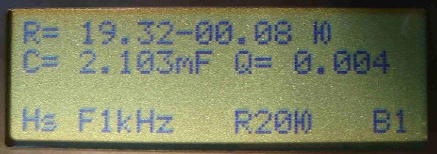

  1: 按菜单MENU 出现1 LCR 3 TEST2:按Q键出现LCD TYPE:  choose:
3:按F键,choose 变化,选择2004C
4:按L键锁定。
5:按M键
6:按X键进入测试

谢谢各位——已经可以设置了。
bigradio 的说法,设置为“2004C”。
那么,麻烦再请教一下:
2004、2004a/2004b/2004d等几种屏,
是分别对应于哪种2004的?
具体有什么“区别”??
另外“欧姆Ω”,现在显示的是“异形”符号?
是不是和“选型不当”相关??
谢谢!
发表于 2012-11-1 12:02 | 显示全部楼层
“欧姆Ω”的“异形”符号?
发表于 2012-11-1 13:46 | 显示全部楼层
还有一点:
好像没有“自动量程”功能啊?
