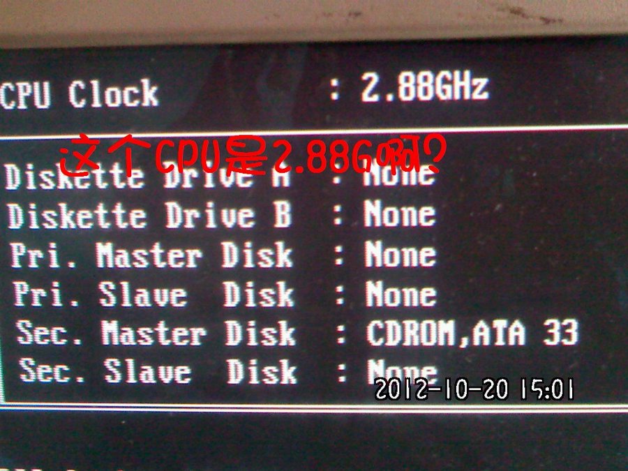

买了好久的电脑主板 CPU是好的 主板可能也是好的 当时试机的电源不带那个4脚插头
发表于 2012-10-20 19:48 | 显示全部楼层
看这个图,硬盘就没认出来!或者没连接硬盘。
检查硬盘连线、电源,硬盘到主板带连线是否连接稳妥。
机器断电后,把主板电池拿下3分钟左右,再装上试下。
bios里能认出硬盘吗?
发表于 2012-10-20 19:50 | 显示全部楼层
第一启动改为硬盘启动试试
发表于 2012-10-20 19:51 | 显示全部楼层
把光驱去掉,单独安装硬盘试试
发表于 2012-10-20 20:04 | 显示全部楼层
IDE Primary master     none
IDE Primary slave WDC WD400AB-00BVA0
IDE secondary master E-IDE CD-ROM MAX 44X
IDE secondary slave     none
社建电子 发表于 2012-10-20 19:46 https://www.yleee.com.cn/images/common/back.gif
把硬盘拔下来,把后边的短路端子换到master端试试。
还有,看看插针都没问题?我的一个硬盘也是BIOS能找到,开机不能运行,最后发现,一个针断了
 楼主| 发表于 2012-10-20 20:21 | 显示全部楼层
能用优盘代替硬盘吗?
发表于 2012-10-20 20:26 | 显示全部楼层
能用优盘代替硬盘吗?
社建电子 发表于 2012-10-20 20:21 https://www.yleee.com.cn/images/common/back.gif
    SATA硬盘都嫌太慢你还用U盘,
 楼主| 发表于 2012-10-20 20:43 | 显示全部楼层
单独使用硬盘启动,最后都是一屏英文。
 楼主| 发表于 2012-10-20 20:54 | 显示全部楼层
看来命不好,没命使用电脑啊。
发表于 2012-10-20 21:27 | 显示全部楼层
回复 38# 社建电子
    我不太用手机上,打不字。用了个全键盘的G16也打不快。1046693105@qq.com,发给我吧,我看看
发表于 2012-10-20 21:30 | 显示全部楼层
2.88G?明显是CPU超频了嘛,自然是蓝屏了  清一下CMOS,让主板检测到正确的CPU型号,系统都不用重新装的
