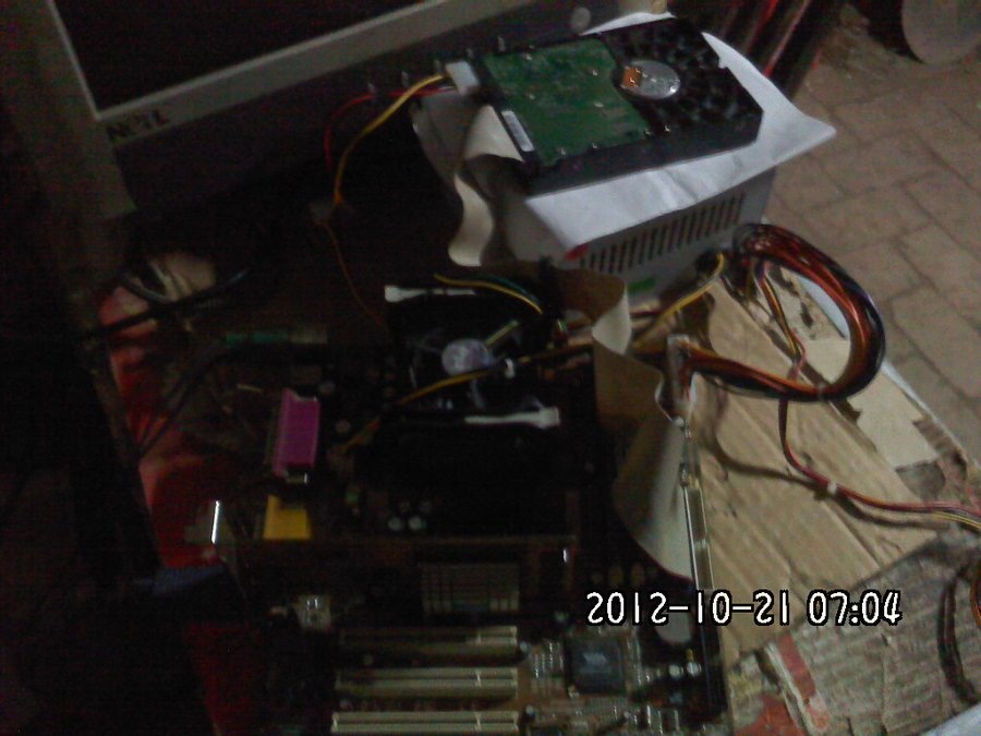

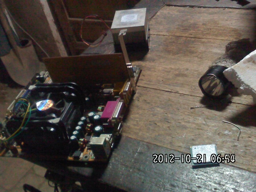

买了好久的电脑主板 CPU是好的 主板可能也是好的 当时试机的电源不带那个4脚插头

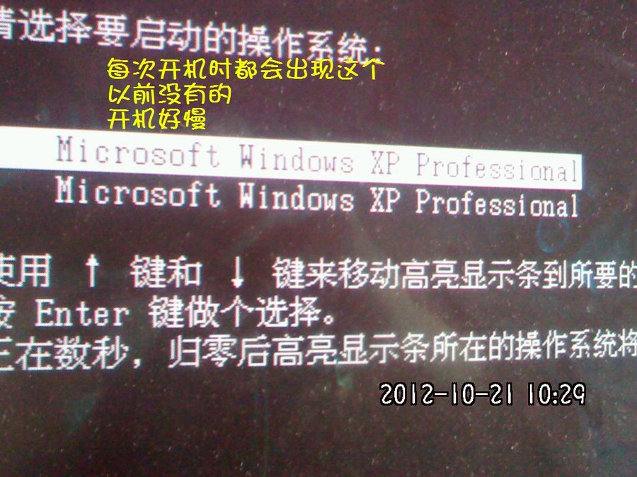

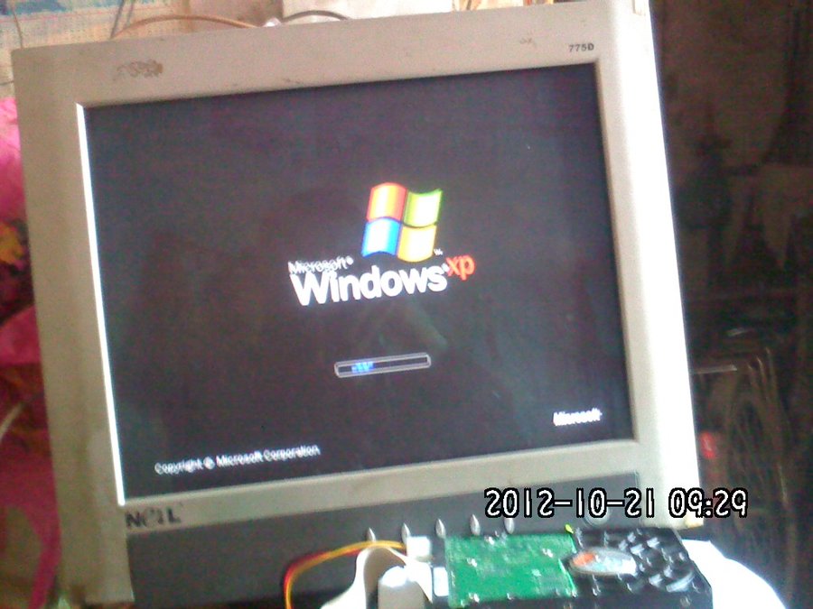

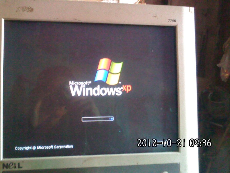

https://www.yleee.com.cn/attachments/forumid_33/12102207182175a77919a5fdc7.jpg.thumb.jpg
这是安装了多个操作系统时的启动选择,出现时按回车就可以了,或者修改下默认时间

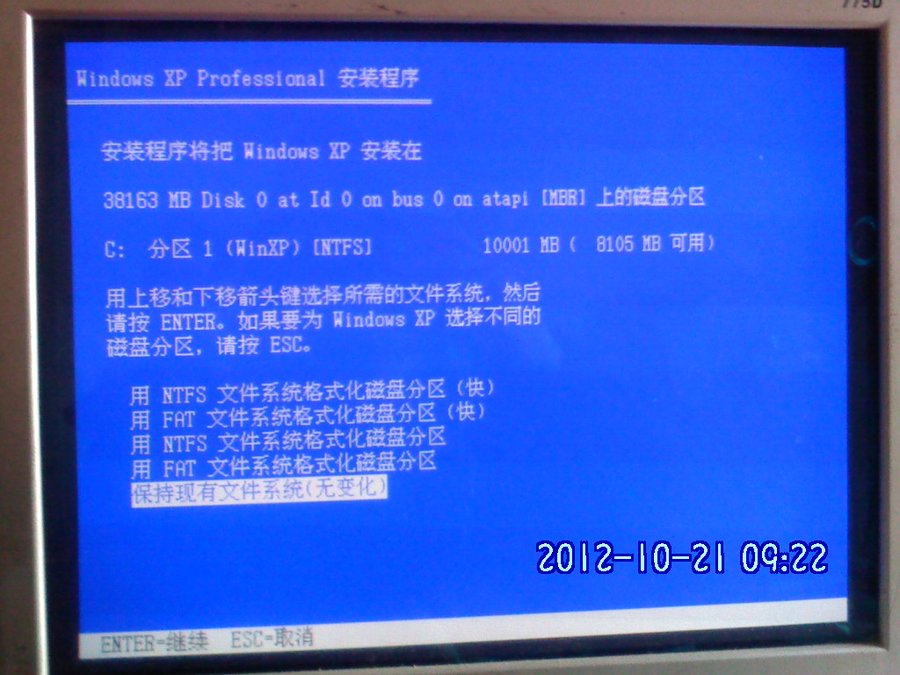

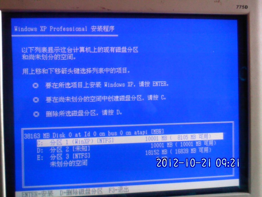

发表于 2012-10-25 14:47 | 显示全部楼层
在安装之前。先要删除所选分区,再重建分区,格式化分区,这样安装完就不会出现上面这现象
发表于 2012-10-27 01:02 | 显示全部楼层
C盘下有一个BOOT.ini 文件 打开它 删除一个启动项就好了
