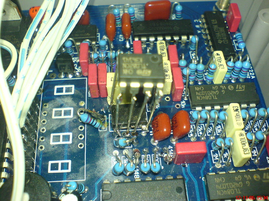

在正在修改许老师的0.3%电桥的pcb,头好晕那

    82和81看技术文档是一样的,只是一个是单运放一个是双运放,分开主要是为了减小干 ...
pdwdwdw 发表于 2012-11-5 21:05 https://www.yleee.com.cn/images/common/back.gif
我也看了LCR电路图,有时间准备断开TL082一路放大,旁边另外加一个TL082单独工作。
搞定,主参数肯定是稳定多了,没以前那么跳跳。
直接焊一个TL082在背上,电源4.8对接上,5脚接5脚,原6.7脚剪断。单独接新TL82上,多余脚悬空,有点不好焊。因此楼主分开TL082打样的板子思想是正确的.
 楼主| 发表于 2012-11-6 23:37 | 显示全部楼层
回复 73# bigradio
    所以,你这还不是最好的方式,要把相关电路远离才是最好的

这两天在单位的最新进度,待在检查无误后,送好奇心哪里打样 话说上回给他的文件这两天没见有啥动静 大家等待我的好消息吧

发表于 2012-11-9 19:00 | 显示全部楼层
嘿,怎么在板上没看到CPU,难道模数已分开制版?
发表于 2012-11-9 19:35 | 显示全部楼层
晶振最好换成有源的,记得许老师说过。
发表于 2012-11-9 20:17 | 显示全部楼层
这两天在单位的最新进度,待在检查无误后,送好奇心哪里打样 话说上回给他的文件这两天没见有啥动静: ...
pdwdwdw 发表于 2012-11-9 13:28 https://www.yleee.com.cn/images/common/back.gif
    支持楼主!期待终结版pcb文件。
发表于 2012-11-9 20:21 | 显示全部楼层
回复 76# 大灰狼dhl
    估计是贴片的STC12C5A60S2
发表于 2012-11-9 21:28 | 显示全部楼层
mcu在这里?
