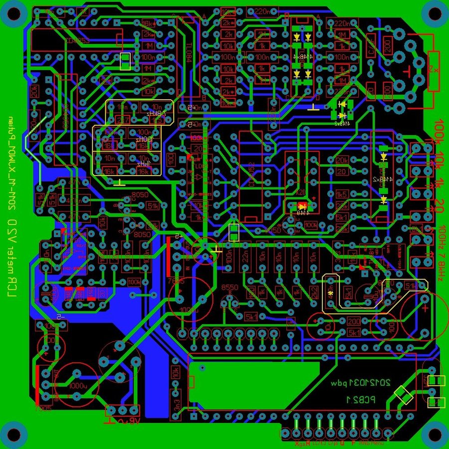

在正在修改许老师的0.3%电桥的pcb,头好晕那

对了上传上验证通过的pcb文件给大家。有能力的可以尝试下再帮忙验证验证 ,这版本还有许多地方可以改进优化放上来是给大家看看顺带给着急的同志们尝尝鲜

边上好空,不如把两个稳压移过去,加装散热片会方便点

   我是说,楼主的调试有问题,电阻测成电容了,请楼主报一下调试参数。 还有tl082改081 ,我试了效果不明显。楼主有兴趣,可以按许老师的意见,做大板,广义屏蔽试试。

我只是验证一下pcb是否有问题,具体调试我还没有做,应为当时能完就已凌晨4多了我还的上班,
大家都说做大版来广义屏蔽,我何尝不想,但大家有想过成本问题吗,还有走线长了干扰问题,机壳大小不一安装问题,tl082被拆成两块相应电路尽量远离就是在安最优化方式而来,什么都是有得有失不能一概而论,而且不要忘了许老师设计的初衷以最小的代价换来最大的性能,我只能折中而来,这两天在单位我还在优化布线,尽量做到最好,在此谢谢大家的关注
