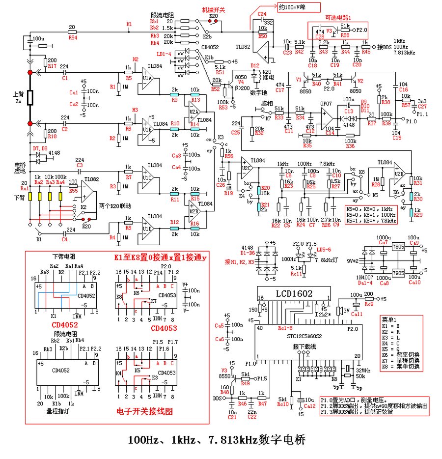

在正在修改许老师的0.3%电桥的pcb,头好晕那

许老师的设计在各个论坛掀起了DIY高潮啊,有改硬件的,有改软件的,还有出套件的。支持楼主把硬件升级。
发表于 2012-10-27 17:53 | 显示全部楼层
改“PCB电路板”的最好“基础”,
是有一份准确无误的相应的“电路图”。
发表于 2012-10-27 18:59 | 显示全部楼层
布线很有讲究的,不是说通了就行的。
发表于 2012-10-27 20:09 | 显示全部楼层
回复 7# 大灰狼dhl
把TL082改成两块TL081,不是因为081比082性能好,而是082两路运放一路担任了大信号放大另一路担任了小信号放大,许老师的建意大小信号用两个独力的运放后可防止相互干扰。
发表于 2012-10-27 20:53 | 显示全部楼层
PCB或者可以画成长的,而不是方的,或者把PCB做成两片,单片机和电源一片PCB   摸拟电路做成一片
发表于 2012-10-27 20:58 | 显示全部楼层
哟西。。。。。所内是得!许老师的意思是两个运放在同一个硅片上会相互干扰。
呵呵,虽然关注很久了,但一直没仔细看电路,惭愧呀。。。。。
 楼主| 发表于 2012-10-27 21:17 | 显示全部楼层
回复 12# 无锡风
    电路图是在矿里找到,贴上来大家看看
 楼主| 发表于 2012-10-27 21:18 | 显示全部楼层
回复 13# 40560335
    说的是,好在是音频电路还好说,要是高频就惨了
发表于 2012-10-27 22:17 | 显示全部楼层
7805和7905挪到边上好散热。现在的位置散热都没法加。
发表于 2012-10-27 22:58 | 显示全部楼层
大多数的兄弟都把这个LCR做成台表的形式,所以 PCB的尺寸可以适当放大些,并做适当的调整,例如:用 2个 081换082,474电容的位置留足,17个关键电阻的空间留的多一点,以方便兄弟们换不同的电阻玩法。我原来就想用一种体积Φ7x10mm,精度 0.01%的电阻来用在那17个电阻的地方。但地方太小放不下。后来只能用普通的电阻来做,另外如果在每一个IC的电源端对地加上退偶电容(尽可能靠近每个IC)类似一般数字电路的电源处理方式。模、数供电能分开就更好。
