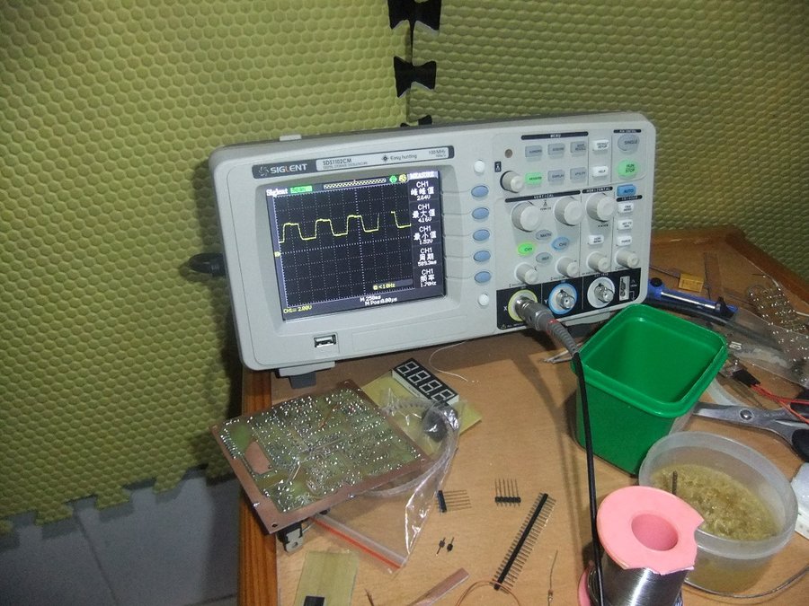

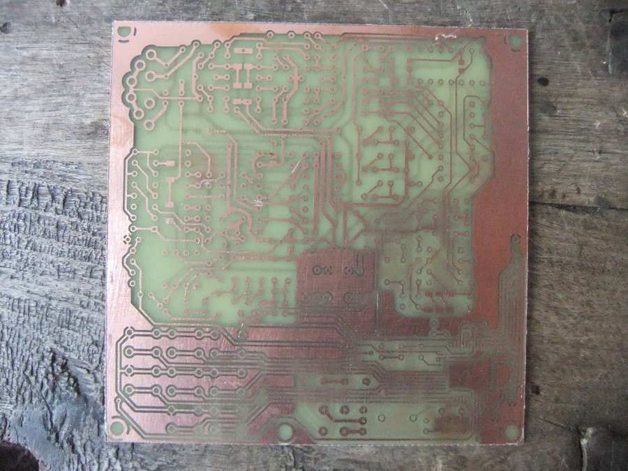

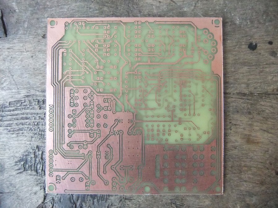

在正在修改许老师的0.3%电桥的pcb,头好晕那

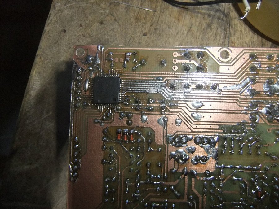

LZ低压复位有吗
 楼主| 发表于 2012-11-11 20:21 | 显示全部楼层
回复 80# silentcookie
    是的
 楼主| 发表于 2012-11-11 20:22 | 显示全部楼层
回复 81# cuxy
    没有加,因为我还没碰到什么启动问题
发表于 2012-11-12 09:13 | 显示全部楼层
回复 83# pdwdwdw
    最好加上可以防止数据丢失问题,我就遇到过
可以将你的PCB文件上传吗?

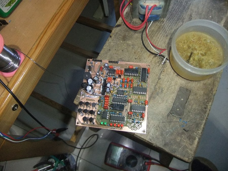

 楼主| 发表于 2012-11-12 12:58 | 显示全部楼层

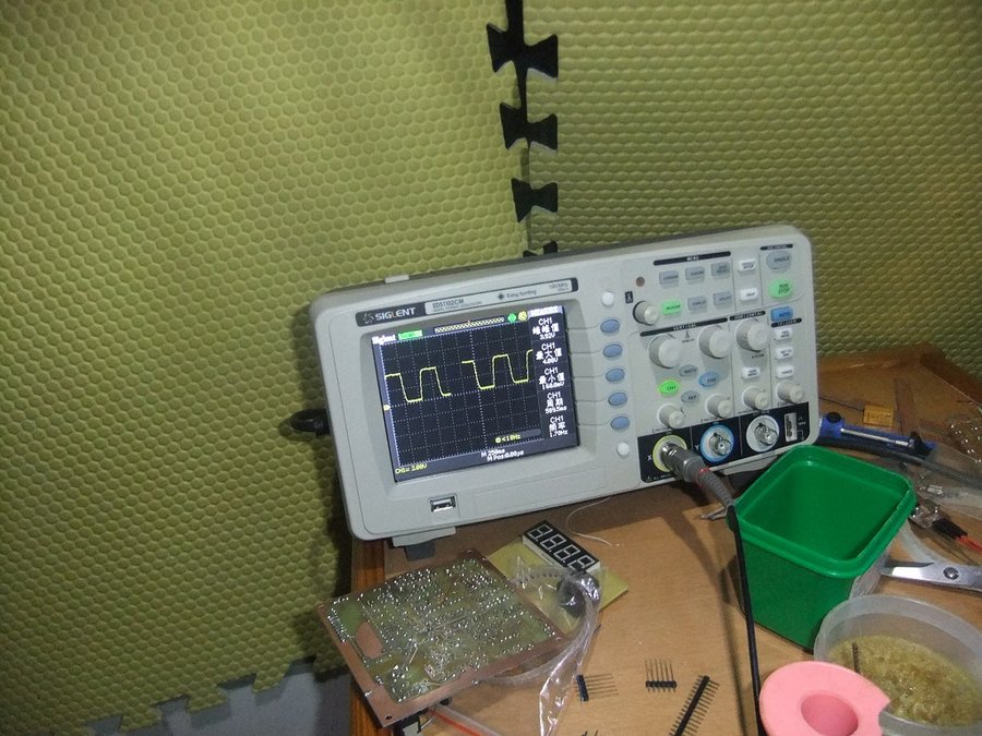

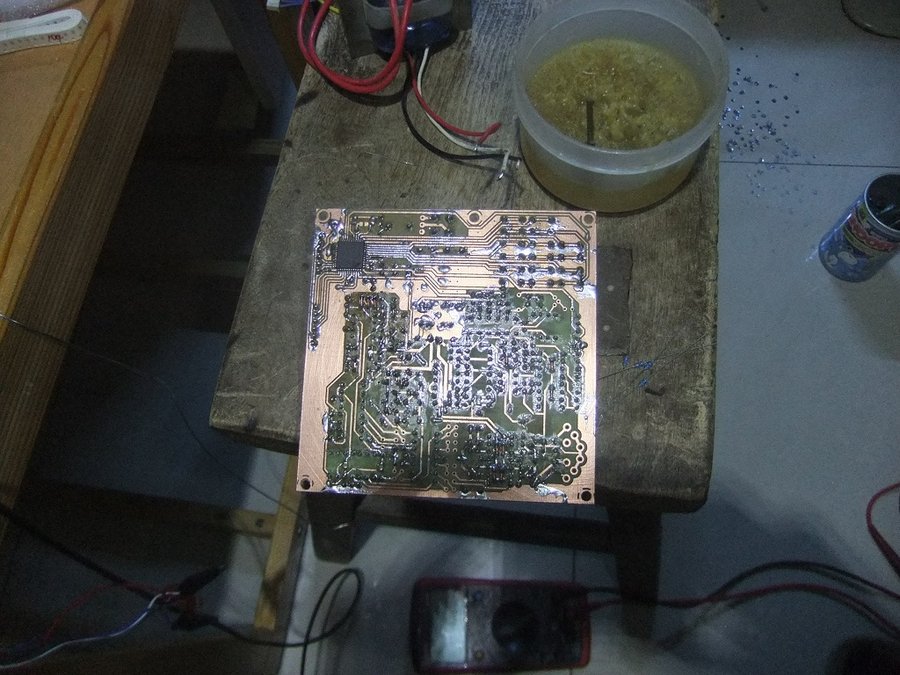

昨天晚上做的最新pcb验证版,下午打孔焊原件,验证通过就给好奇心同学去打样,话说手上还没有贴片的单片机郁闷
顺带和大家说下上回打样的pcb快回来了 到时会给大家一个惊喜,大家期待吧

发表于 2012-11-13 12:02 | 显示全部楼层
这个布局比较符合俺的习惯,预订一块啊楼主。

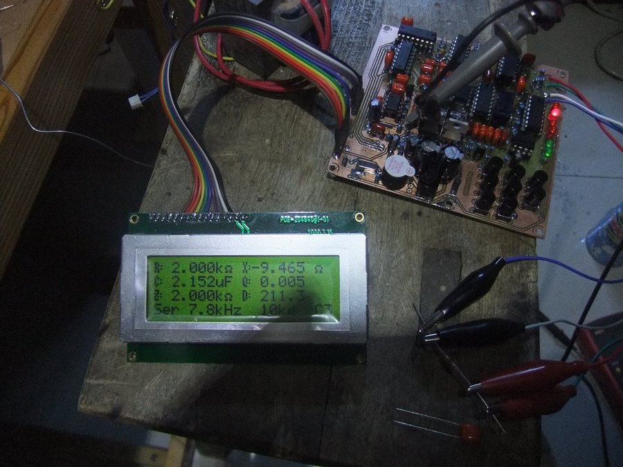

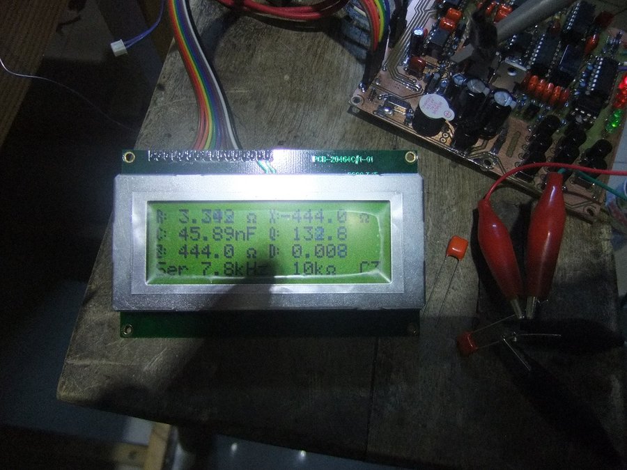

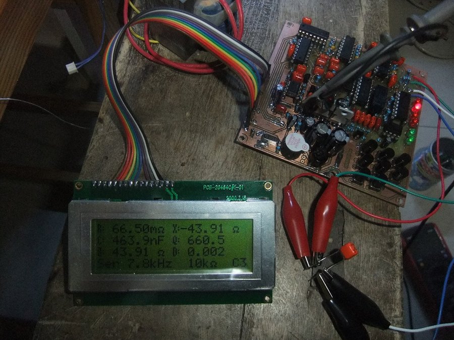

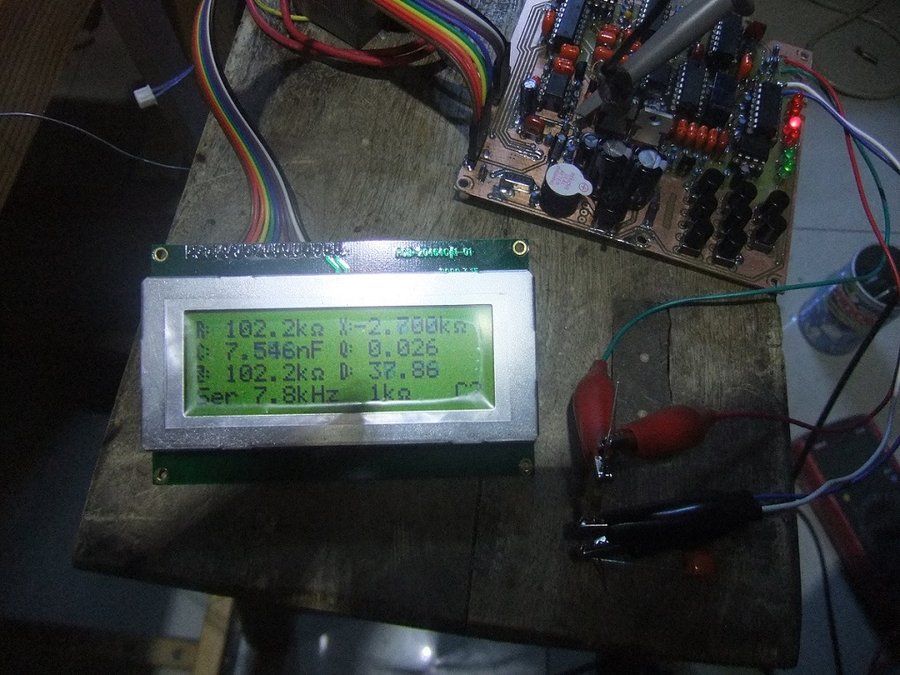

 楼主| 发表于 2012-11-15 04:51 | 显示全部楼层

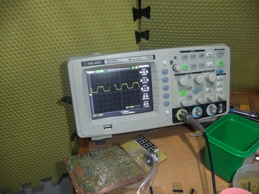

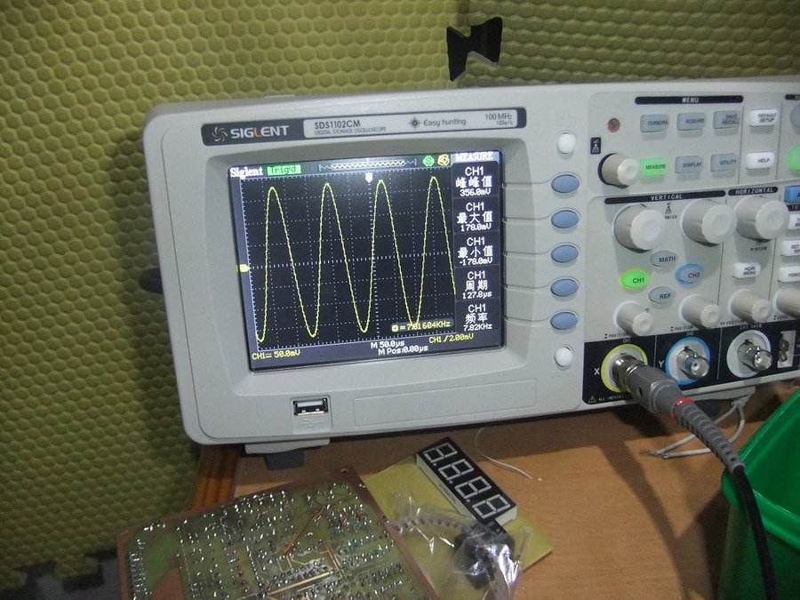

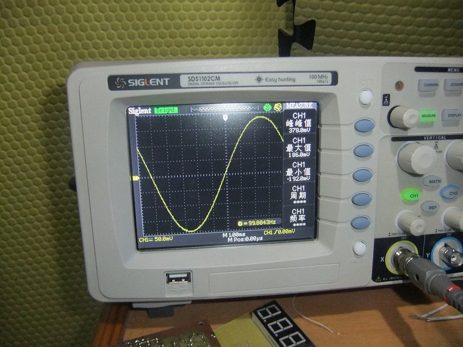

最终pcb以验证通过,又熬了一晚,一回上班去,3天后回来接的折腾,没问题就去打样,上回的pcb打样已经回来了,白天有惊喜,大家关注把这般感觉比上一般强多了,我全部用的都是1%的电阻,关键电阻制作了简单的筛选,测量0.1%的效果就不错了,一般应用,用筛选的1%电阻就行,关键一定是要温漂小的电阻
不多说了上图睡觉
