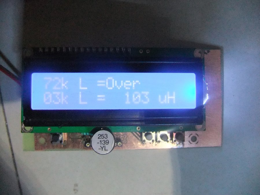

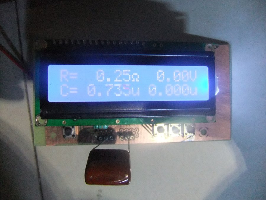

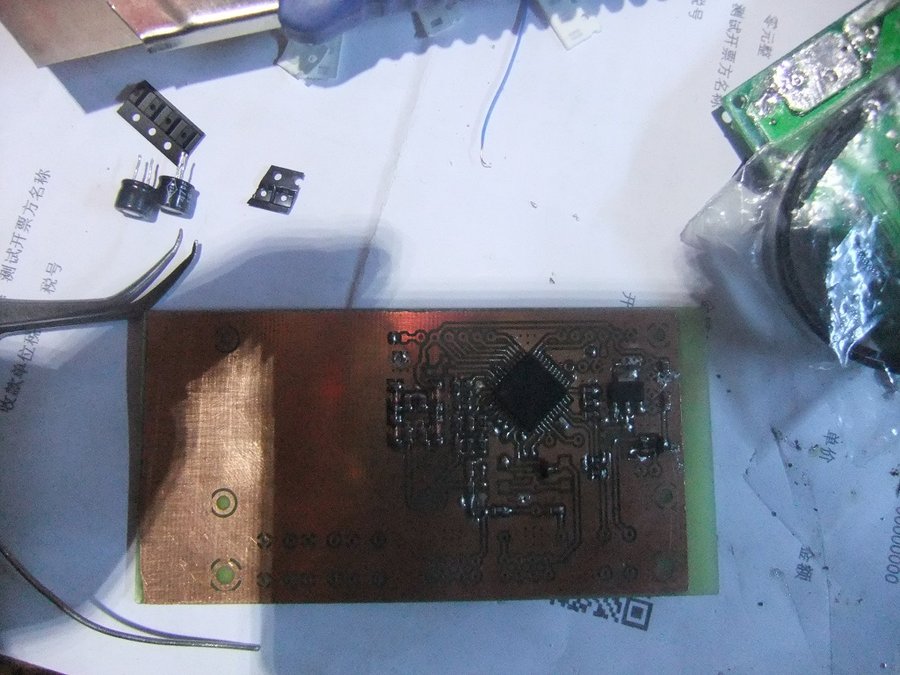

楼主: pdwdwdw
仿制许老师的ESR
发表于 2012-12-13 17:01 | 显示全部楼层
感光干膜吗?貌似帖得不错。
发表于 2012-12-13 17:11 | 显示全部楼层
双面板怎么金属化过孔?
发表于 2012-12-13 18:16 | 显示全部楼层
最怕双面板过孔,很费时间
发表于 2012-12-13 18:19 | 显示全部楼层
双面板怎么金属化过孔?
hicool 发表于 2012-12-13 17:11 https://www.yleee.com.cn/images/common/back.gif
   可以用铜线穿过过孔两面焊接
发表于 2012-12-13 19:44 | 显示全部楼层
不是湿膜,是干膜,楼主分享一下贴膜的经验啊!你贴的好漂亮啊,都没有气泡!

发表于 2012-12-13 19:46 | 显示全部楼层
回复 12# hicool
    有一种专用的铆钉可以做过孔
发表于 2012-12-13 20:11 | 显示全部楼层
不错啊,板子很漂亮啊~~
发表于 2012-12-13 20:51 | 显示全部楼层
回复  hicool
    有一种专用的铆钉可以做过孔
fujiachun 发表于 2012-12-13 19:46 https://www.yleee.com.cn/images/common/back.gif
   那里有卖啊?听人说过,但没见过啊。
发表于 2012-12-14 00:57 | 显示全部楼层
回复 18# 快活丞
   这么细的孔,估计用不上,还是管脚更好,小孔一个,穿进去剪掉的管脚,2面都给补一下锡,呵呵
 楼主| 发表于 2012-12-14 01:21 | 显示全部楼层
花了一些时间装好了期间闺女捣乱无数次,具体调试还的研究下,pcb还的在优化下,搞好了去好奇心那打点板完
