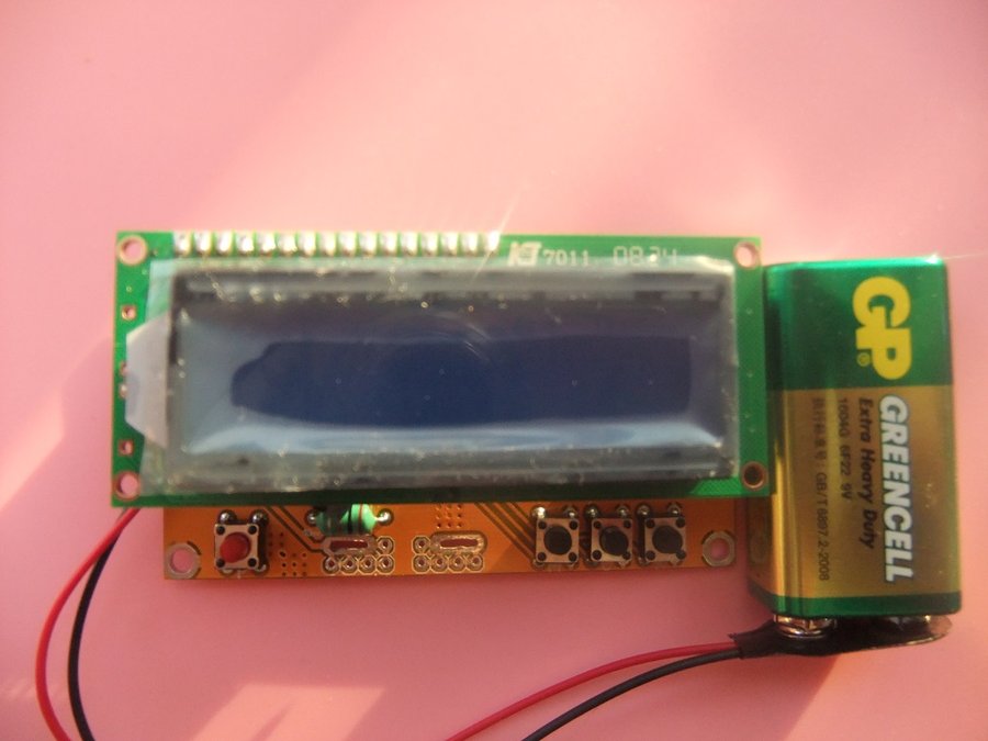

仿制许老师的ESR

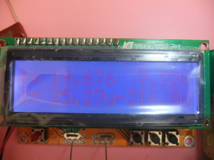

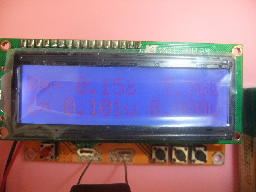

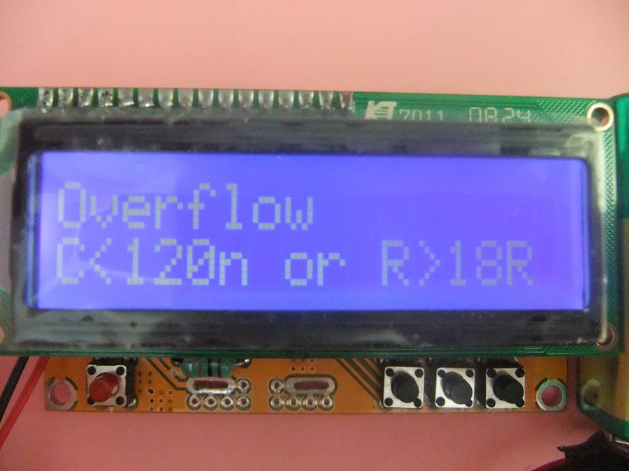

对了昨天收到许老师的新固件试用了下效果不错,一会转发上来,给需要的
新程序
改进了清零算法,使得清到0为止。
上一版程序,清零后往往还有-0.01欧残余。
使用这一版程序,容易清到0,测值结果与精密电桥比数值对低阻ESR,一般只相差0.00或0.01欧。

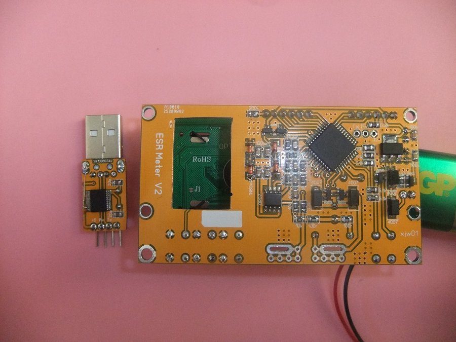

下午把大版的esr装起来了,比较悲催的是发现,拼版的usb转232看错原理少画根地线 郁闷了

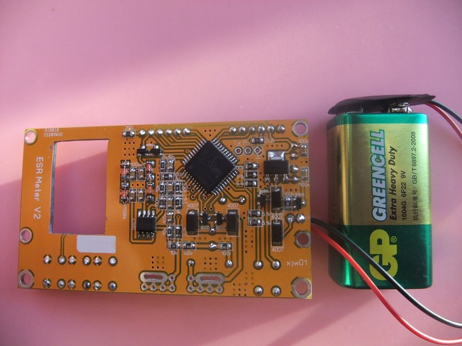

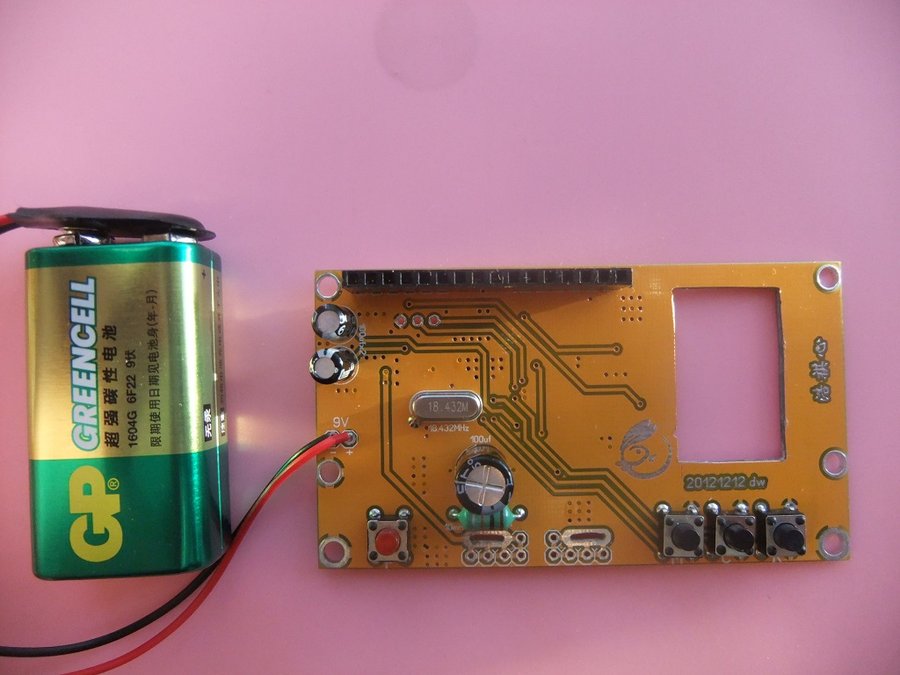

谢谢!硬件对应哪个?
有电路图的话,我自己画个PCB亦方便——反正我不着急。
 楼主| 发表于 2013-1-21 17:22 | 显示全部楼层
回复 56# 无锡风
    硬件不变的,和你图纸的一样,我看过了没发现什么错误
发表于 2013-1-21 17:26 | 显示全部楼层
回复  无锡风     硬件不变的,和你图纸的一样,我看过了没发现什么错误
pdwdwdw 发表于 2013-1-21 17:22 https://www.yleee.com.cn/images/common/back.gif
谢谢啦!
因为只有固件,必须IO一一对应。
元器件,有什么特别要“注意”的吗?

上个徐老师图板画的原理与,当时看的我憋牛的啊!那叫一个郁闷
 楼主| 发表于 2013-1-21 17:39 | 显示全部楼层

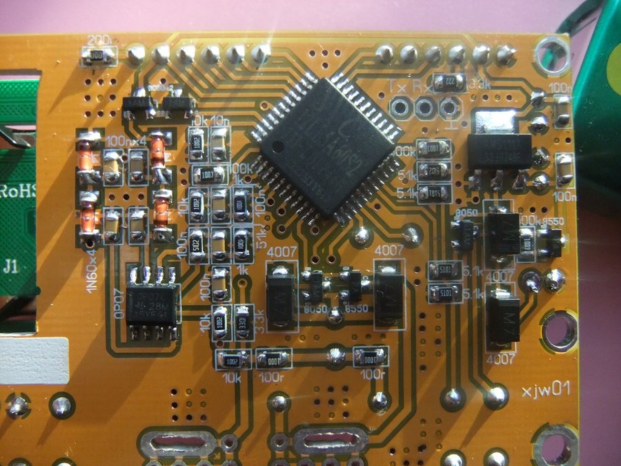

回复 58# 无锡风
    电阻最好用1%精度的电阻,输出电容选用esr小的,电感和串联电阻总直流电阻阻值要在100到150欧之间 具体可看许老师文档,有详细说明
