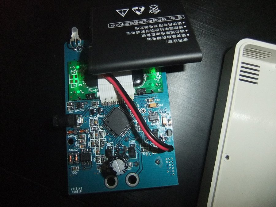

芯片是用STC12LE5A60S2
 楼主| 发表于 2013-1-20 15:34 | 显示全部楼层

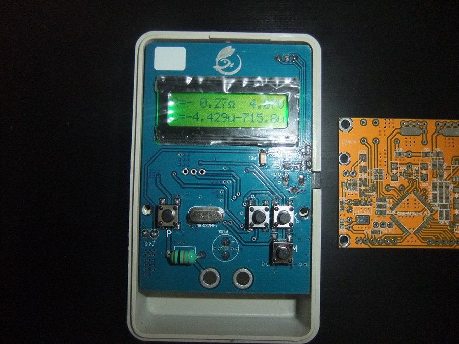

更新下ESR的最新进度,迷你的搞得差不多了,这回打样厂家搞错忘了开孔,搞得我还的自己开,还特地买了把铣刀
 楼主| 发表于 2013-1-20 15:58 | 显示全部楼层
现在,就短调试和给面板开孔了晚上班旁边黄色的板子esr也装起来,看看效果
另,锂电充电ic我用的是TP4057,大家谁有什么好的经验说说,我发现把电流设定在小于300ma工作很稳定,要是设为500ma总是充满了不转等

1、“旁边黄色的esr板子”,是什么“意思”?
2、“锂电充电”——锂电充电,我都使用一个“4V2输出充电”进行“直充”——PCB上加一个3mm插座即可。
       因为,现在使用锂电池的DIY制作越来越多,配个“4V2输出充电”——简单实用、安全可靠。

楼主板子做的漂亮,能介绍一下双面板如何对齐焊孔的经验吗?我用干膜,湿膜做单面板没问题,做双面板过孔老对不齐。谢谢。

    哈哈不错的注意,黄色的板子是帖子头起的大板esr,都优话没事送工厂做了一批 结果工厂能错,都往了给我开孔,现在都成了半废品,要用还的知己动手开孔 不过都让他们从做了

    我是把菲林对齐后用双面胶粘一块,完后建议板子最好用0.8到1个厚的,然后用台钻打孔,基本上就不会偏差太远了

    这个建议好啊,当初为了充电管理,还费了些神呢。哈哈。下一步找找4v2的充电器去。谢谢无锡大哥。

“黄色的板子是帖子头起的大板esr”?可惜我没有贴片的MCU,不然就买一块、懒得自己做了。

4v2的充电器?
小王这里就不少。
