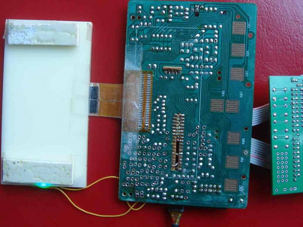

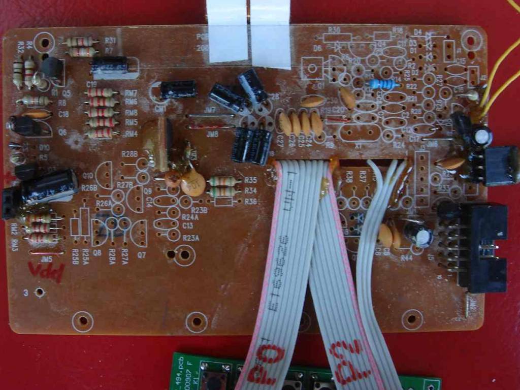

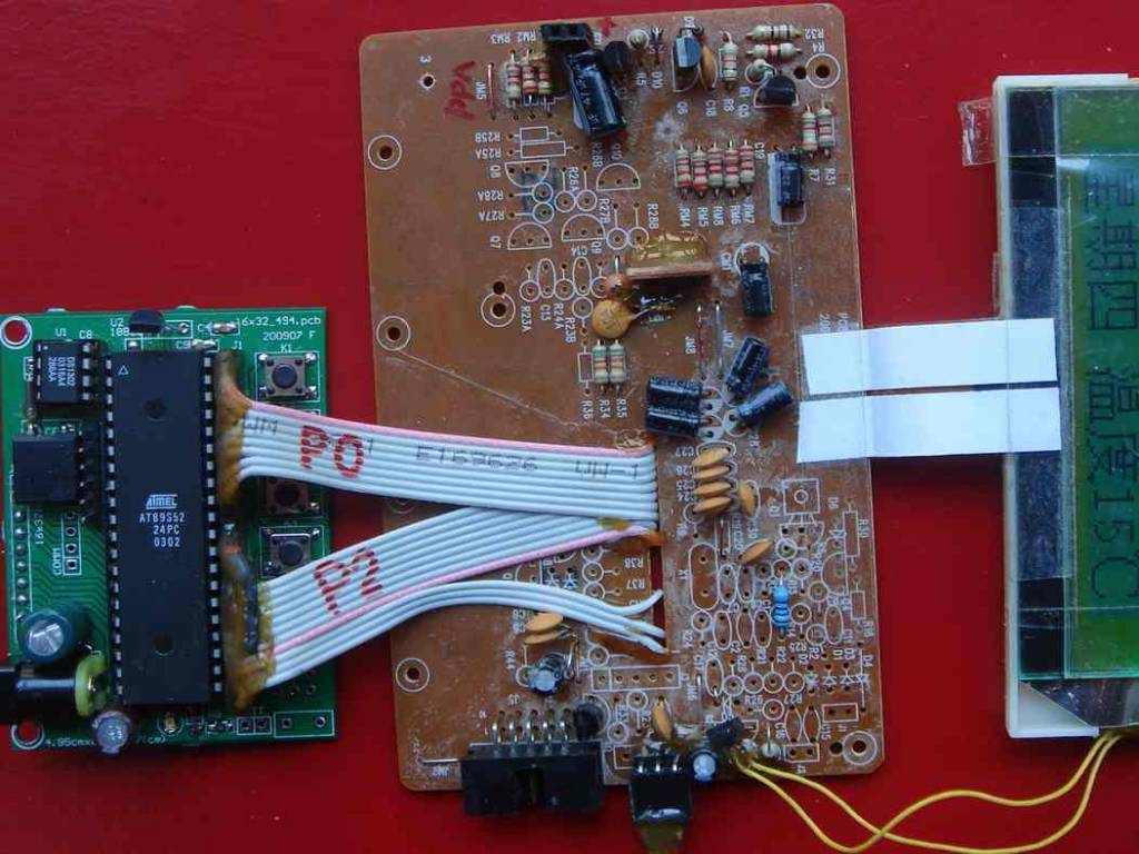

短信铃改造为“万年历”的利用和测试工作,已经初步有了一个结果:
      1、硬件:利用原电路板,外加89s52控制板——p0连接液晶屏的数据口,p2连接液晶屏的控制口;p1口用于1302、18b20、4键盘(包括ISP接口);p3口,暂时空闲......
      2、软件:尚未加农历显示,目前显示内容(时钟、液晶对比度可以按键调整)使用了大概一半(4K)的程序区——还可以适当增加一些显示内容和功能 —— 感谢 阿照最近忙里偷闲的辛勤工作!
      3、一些效果图:

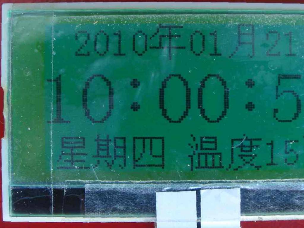

“默认”对比度——效果:

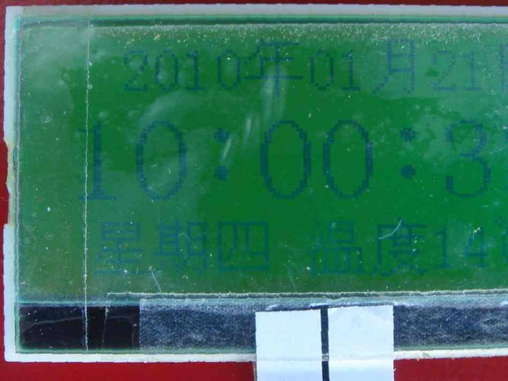

键盘调整对比度降低——效果:

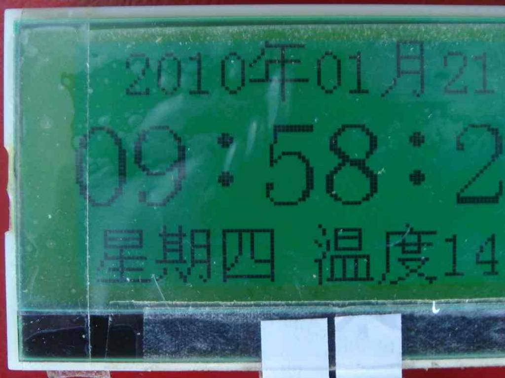

键盘调整对比度增加——效果:
