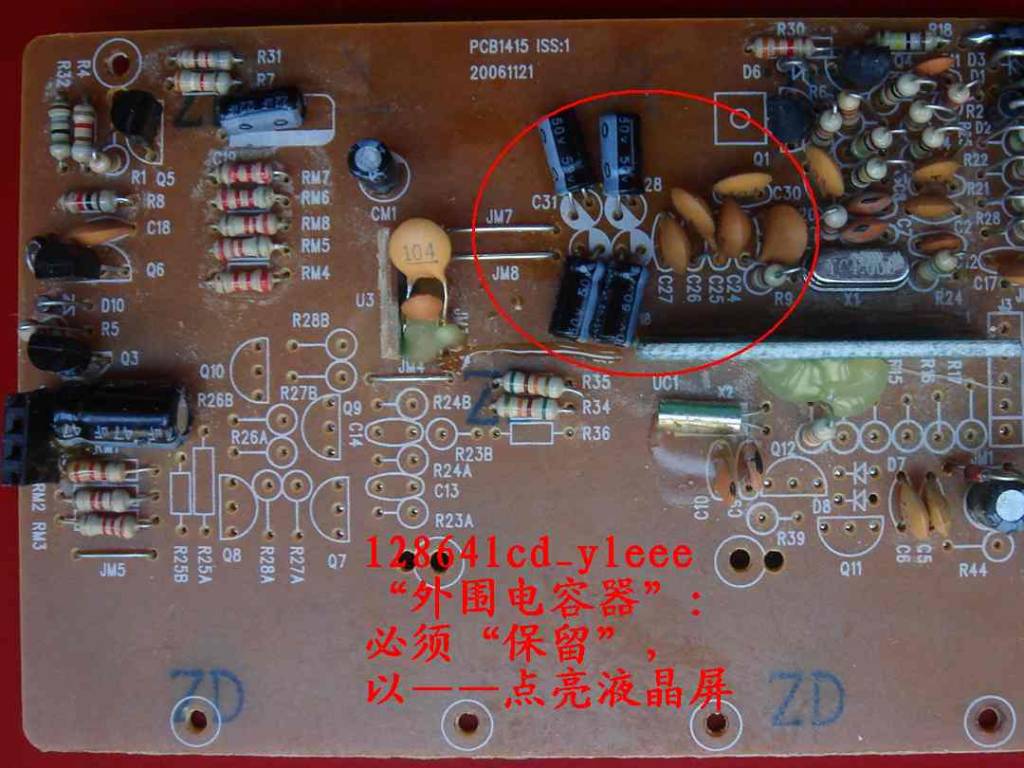

我的也到手了,拆开看看以后,只是用透明胶对LCM作了加固,其它还没有动手。我是打算只拆屏用,冯老师25楼的引脚定义图我还没有搞明白那几个外围电压脚(pin5~pin14)要如何处理?这些脚的电压是要如何供给?电压是固定的还是否需要程序来控制?

我的也到手了,拆开看看以后,只是用透明胶对LCM作了加固,其它还没有动手。我是打算只拆屏用.......    引脚定义图我还没有搞明白那几个外围电压脚(pin5~pin14)要如何处理?这些脚的电压是要如何供给?电压是固定的还是否需要程序来控制? ...
fat 发表于 2010-1-26 12:48 https://www.yleee.com.cn/images/common/back.gif
1、如果“保留”了上述“外围电压脚(pin5~pin14)”的电容器,
     液晶屏在“正常状态下”,会“自己”提供上述(参考)电压的;
2、可以“使用软件来调整液晶屏的‘对比度’”——是不是使用“程序来控制”上述电压?
     我没有去注意——是  阿照软件调整对比度成功之后、告诉我的,我没有“过问”。

谢谢冯老师的说明,那就是说这些引脚只是供外接电容来产生电压,并不需要另外加电压产生电路,振荡是由LCM内部电路完成的,不知这样理解对不对?具体要保留哪几个,麻烦冯老师帮忙在图上圈出来吧
有些屏的对比度是在软件中设置的,可能不是控制电压

这些引脚只是供外接电容来产生电压,并不需要另外加电压产生电路,振荡是由LCM内部电路完成的,不知这样理解对不对?具体要保留哪几个 ...fat 发表于 2010-1-26 16:53 https://www.yleee.com.cn/images/common/back.gif
红色圈里的电容器,就是所谓的“外围电容器”。

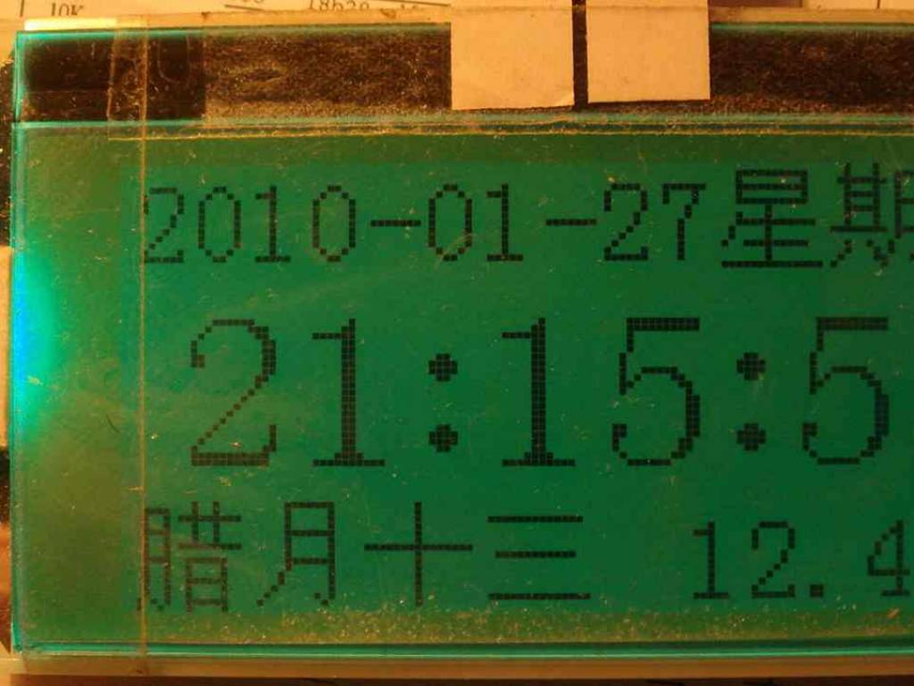

上传两幅图片:
1、万年历的显示内容的初稿图:
2、万年历的“新版”单面板效果图:
请有兴趣的朋友们评头品足!
谢谢先。
