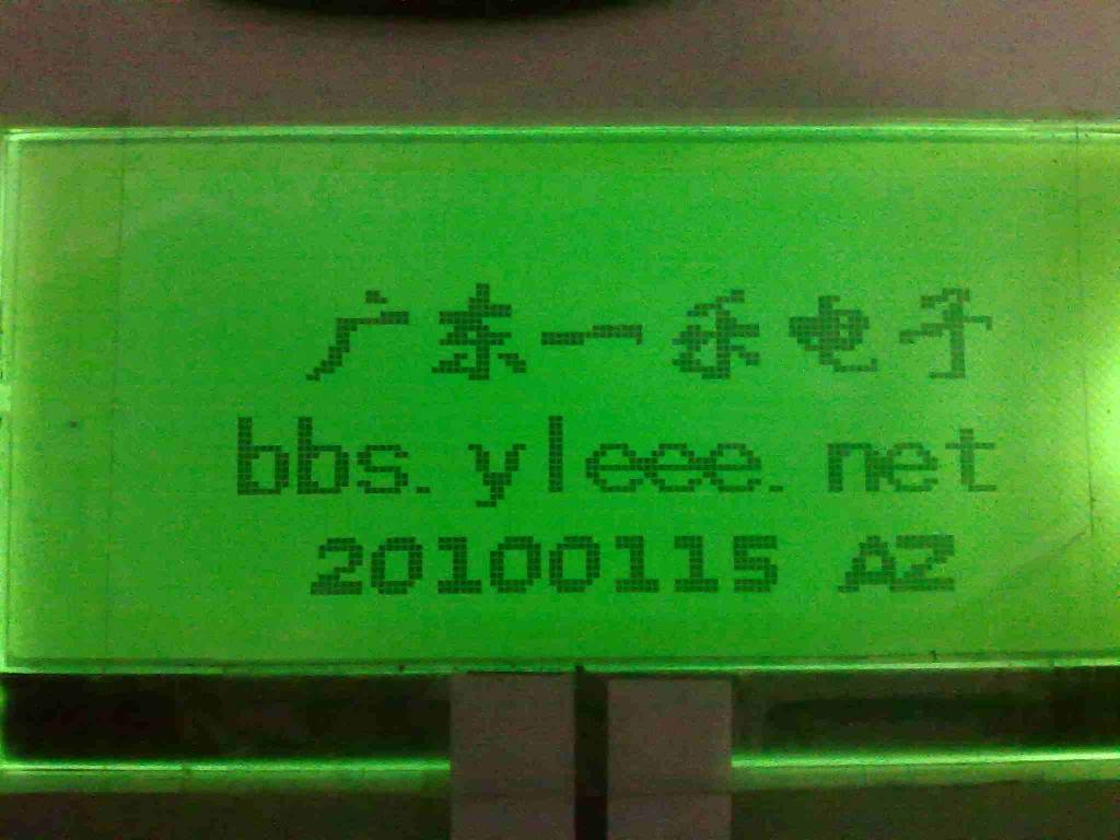

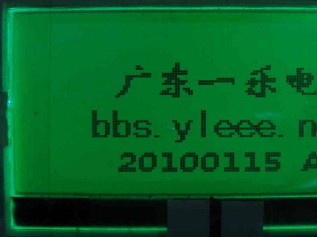

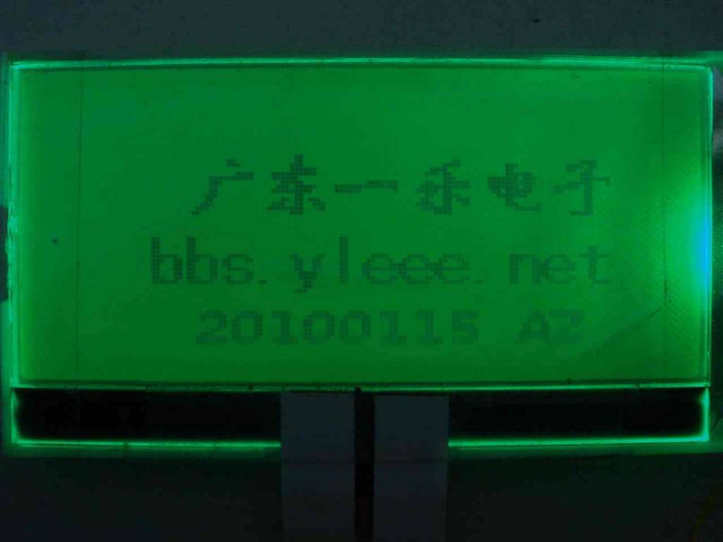

 楼主| 发表于 2010-1-15 17:47 | 显示全部楼层
已经“赶了”一个星期了,请 阿照忙中抽闲,利用晚上的休息时间,写了第一版的 12864LCD的测试程序:
    1、先显示一幅【一乐】的 loge;
    2、可以使用控制板的按键,软件调节LCD的对比度;
    3、使用了89s52的P0+P2端口,来进行测试控制。
    先发几张不同对比度的效果图片——其中,前两张照片、压缩得太过分了......

发表于 2010-1-15 21:50 | 显示全部楼层
我也弄好了。背光改成白光。
使用M32并行驱动。串口驱动测试无效。
用这个做东西要使用多IO脚,和大空间的单片机。AVR系类建议用M16、M32等。
这个比较好,同时解决显示、按键、外壳的问题。
板上的单片机应该不是51系列。51系列好像内部不带上拉电阻的。按键功能需要有上拉电阻才行。单片机的边上有个5位的插针位,没有焊上,怀疑是读写口。
