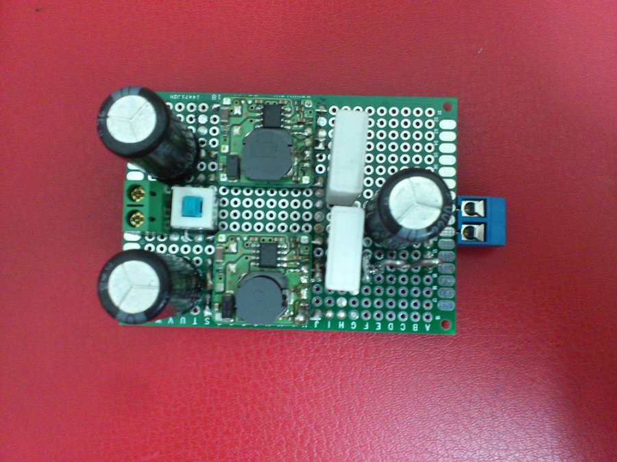

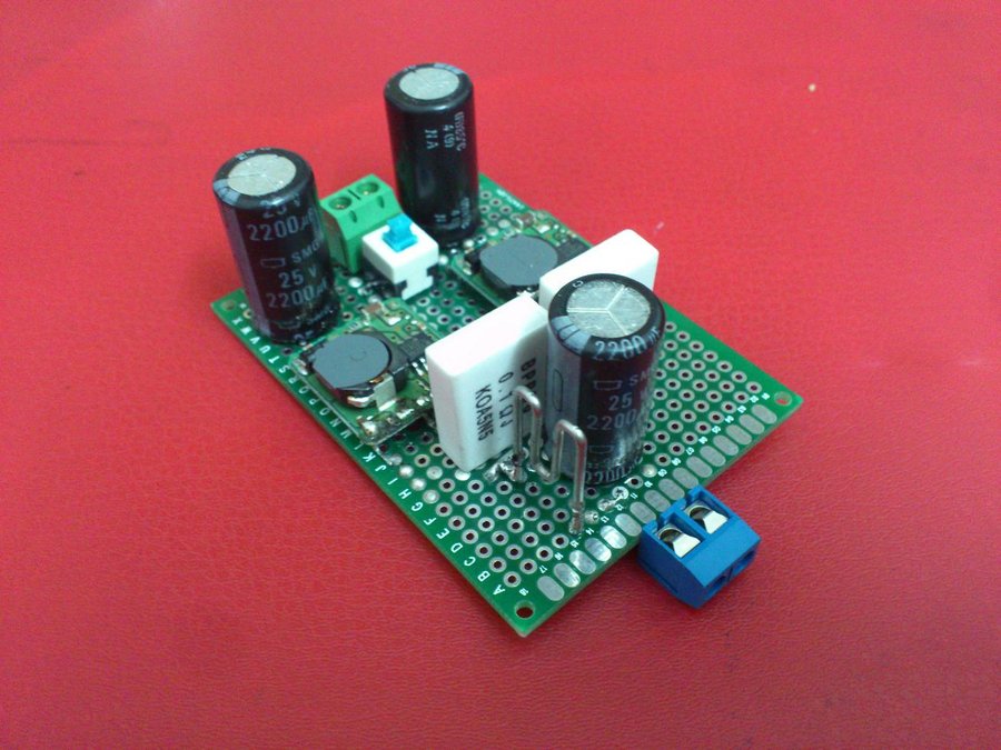

今天试过了,很难实现,主要是匀流问题,像上图那样加电阻不靠谱,还没带载,两模块之间已经有1A电流(A模块流向B模块),后来输出端加二级管隔开,解决了模块之间的倒灌,但电流不均,我用1个12V/35W摩托车灯泡做负载,1个模块发热,另1个不热,证明不均流,幸好电流才2.5A,再大肯能就烧了
发表于 2013-5-5 19:08 | 显示全部楼层
刚才没看清要将6脚连一起,但试了还是不行,算了,没时间折腾了
