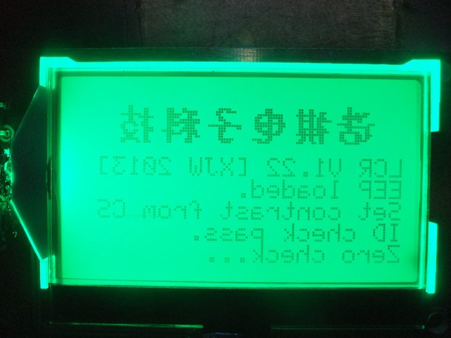

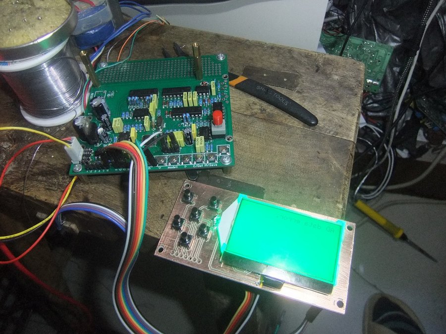

发表于 2013-3-10 00:05 | 显示全部楼层
今天在好奇心n天的轮番轰炸中把他寄过来的屏做了个pcb,点亮了效果不错,坑爹的是由于程序问题字显示是镜像的还的麻烦徐老师去改,电路徐老师又增加了几个元件,可能是没焊接好自检完老是报AD数据错误,今天晚了明天还的早起去上班下回回来再折腾,不多说了上图,另坑爹的破单位这回我们改上4修4了郁闷4天后见结果吧,估计到时候打样的板子也能到手了
发表于 2013-3-10 11:39 | 显示全部楼层
pdwdwdw 发表于 2013-3-10 00:05 static/image/common/back.gif
今天在好奇心n天的轮番轰炸中把他寄过来的屏做了个pcb,点亮了效果不错,坑爹的是由于程序问题字显示是镜像 ...
呵呵,反了,挺好玩的。这个屏效果不错,已经发给你新程序,并优化了代码,提高了精度,有空试试吧。
