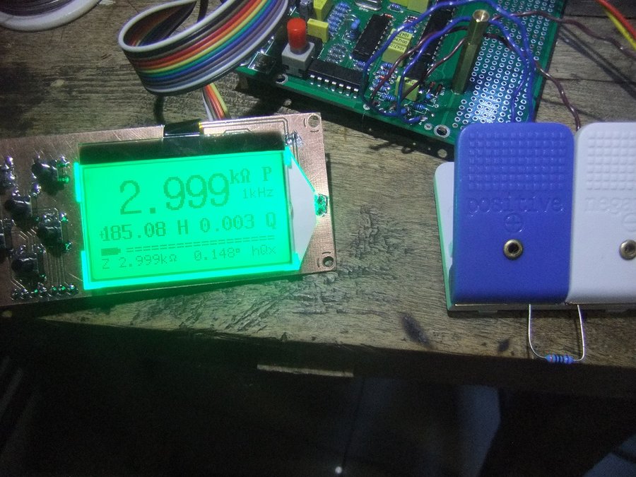

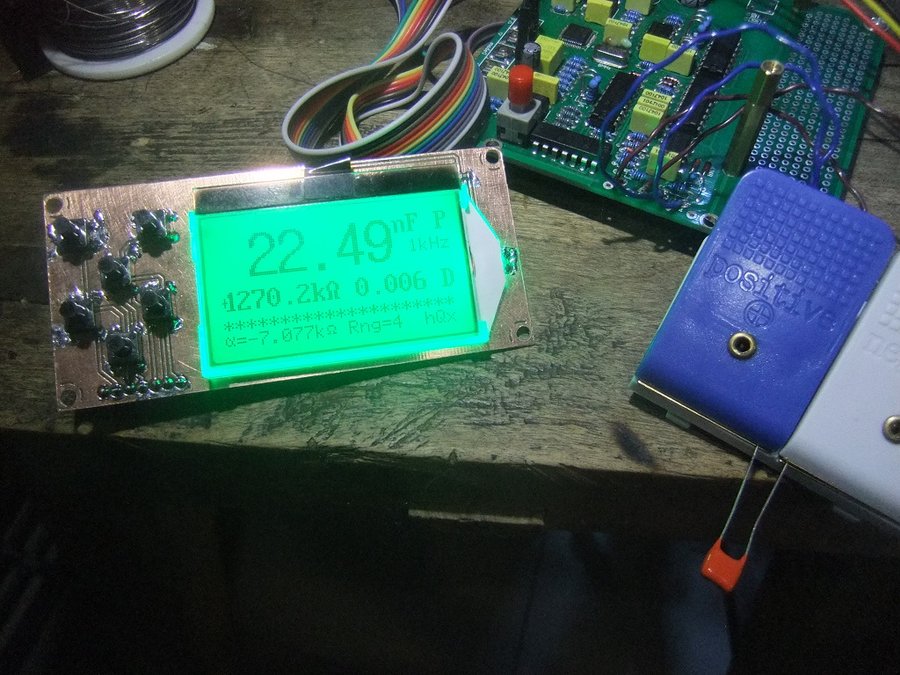

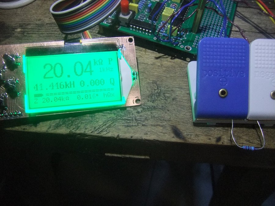

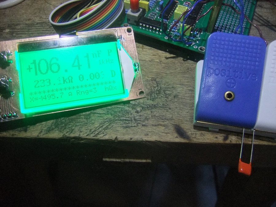

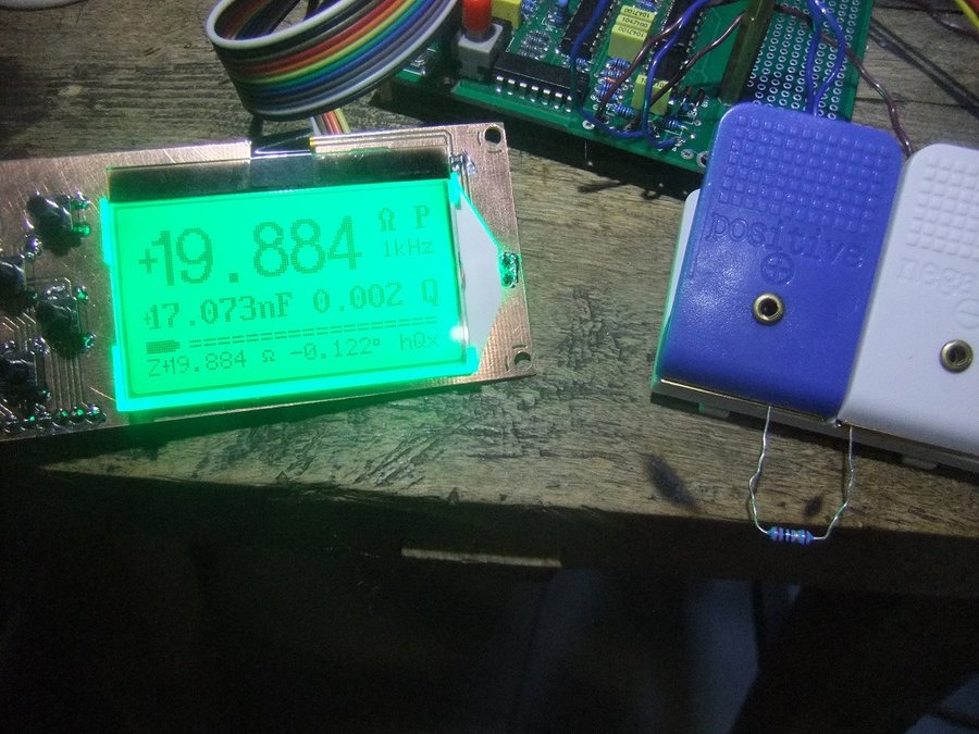

今天终于回家了,上班赶上下大雪扫了两天雪差点没累死回来又把修正了lcd板子从做了一块实验了没什么问题了刷了许老师给的最新优化固件,不多说了直接上图
另电桥为做精校测试结果超越stc版

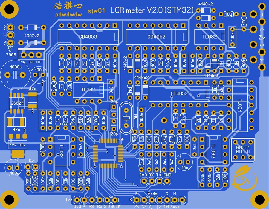

这个V2.0版的印制板是最新版,电阻全部是卧式安装?
