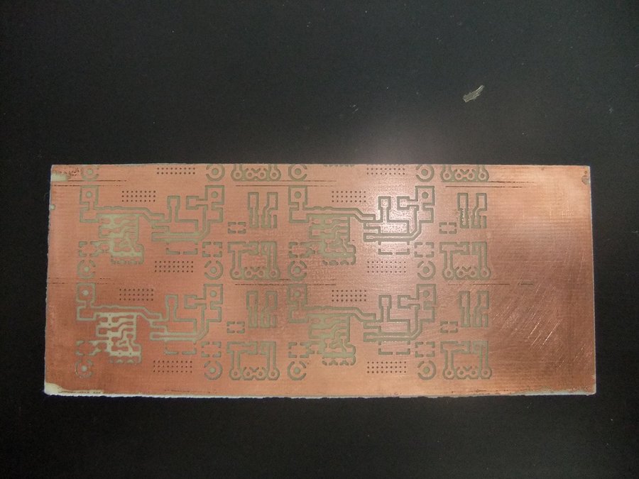

发表于 2013-2-22 15:57 | 显示全部楼层
今天回家,刚才把负压的pcb做出来,现在就等快递一会吧原件送过来了,晚上焊接开始测试
都不给个正脸啊。哈哈, 期待测试结果!!  详情 回复 发表于 2013-2-22 16:55
发表于 2013-2-22 16:55 | 显示全部楼层
pdwdwdw 发表于 2013-2-22 15:57 static/image/common/back.gif
都不给个正脸啊。哈哈,
期待测试结果!!
